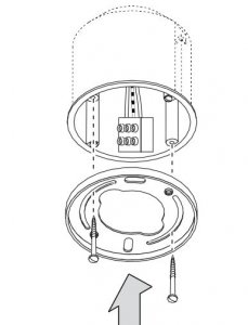

    Wir sind gerade dabei für unser Esszimmer eine Deckenlampe auszusuchen.
    Laut Montageanleitung des Lampenherstellers, soll die dünne Montageplatte auf einer Hohlwanddose verschraubt werden.
    Gemäß Datenblatt wiegt die Lampe ca. 2,8 kg.
    Kann dass in einer Hohlwanddose einer Rigipsdecke halten, oder kracht mir das ganze irgendwann runter.
    Im Internet habe ich leider nichts über die Auszugkräfte der Geräteschrauben gefunden.

    Auch wenn es mir grenzwertig erscheint, sollte das halten.
    Und wenn der Herstelles es so vorgibt...
    Ist denn die Dose schon da?
    Ansonsten ne kleinere Dose nehmen (runde Hohlwand-Wandauslaßdose) und die Leuchte separat befestigen.

    Namhafte Hersteller von Hohlwanddosen geben für ihre Leuchtenauslassdosen die zulässige Belastung an, iirc 20N / 2kg. Die Dosenschrauben halten bei entsprechender Länge sicherlich mehr Last, ob die Dose aber 2,8 kg hält, scheint sehr fraglich zu sein.

    ich wäre für runterkrachen, weil die Krampen an den Dosen nicht gerade üppig ausgelegt sind.....

    Danke für die Einschätzungen.
    Da weder die Dose noch die Lampe bisher da sind, werde ich es machen wie von Julius vorgeschlagen.
    In die Decke kommt eine Auslassdose mit Ø 35 mm und die Lampe wird mit entsprechenden Dübeln an der Decke befestigt.
