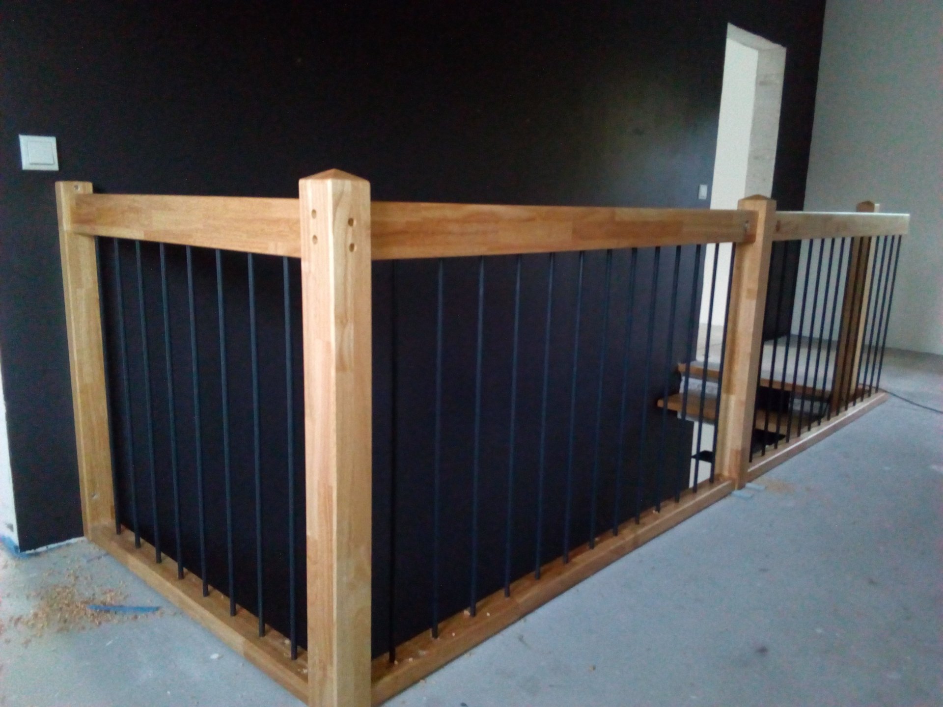

    Moin moin,
    tolles Forum hier mit (meist) netten Leuten ;)
    Hat jemand eine Idee wie ich den Abschluss gestalten kann? Wäre die Brüstung gerade, hätte ich einfach ein Abschlussprofil nehmen können. Jedoch hat sie ja kleine Vorsprünge...
    Vielen Dank für Tipps und liebe Grüße,
    Lars

    Wenn es um die Geländerpfosten geht, die ein paar mm raus stehen. Einfach genau messen und schneiden, die kleine Fuge die dann entsteht mit eingefärbtem Silikon (in Bodenfarbe oder Holzfarbe?) abziehen

    Danke für die Hilfe. Werde das mal so versuchen und werde nächste Woche Feedback geben.
