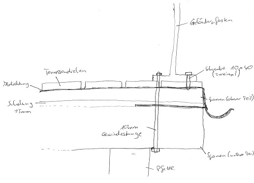

    Wir haben einen vorgebauten Eckbalkon aus Holz. Der Balkon ist insgesamt ca. 20 Meter lang. Der Belag sind 28 mm starke Terrassendielen welche auf den mit Schweißbahnen abgeklebten Sparren liegen. Auf den Pfetten liegen angeschrägte Sparren mit einem Maß von 80x180/150. Die Sparren sind ca. 185cm lang. Auf den Sparren liegt eine 15mm starke Sichtschalung. Darauf ist das Gegenstück der Sparren mit dem Maß 80x20/50 angebracht, so dass sich für den Belag wieder eine Fläche ohne Gefälle ergibt. Das ganze wurde mit einer 5mm Schweißbahn PYE200 und darunterliege der V333 abgeklebt. Darauf liegen dann längst die Terassendielen. Nun soll das Ganze mit einem Edelstahl/Glas Geländer versehen werden. Die Geländerpfosten haben drei Befestigungslöcher. Die Frage ist nun nach der Länge der Schrauben. Ich würde die Pfosten so ausrichten, dass ein Loch mittig nach hinten liegt und vorne (zum Balkonende hin) die zwei anderen Löcher ungefähr parallel liegen. Der Abstand der Löcher beträgt 65mm, so dass es bei dem 80mm Sparren knapp wird. Nun habe ich überlegt die vorderen Schrauben mit 40mm Länge nur in die Diele zu Schrauben und die hintere mit 80mm in den oberen Teil der Sparren. Viel tiefer geht nicht, da auf eer Höhe der Schalung jeweils Mittig vom Sparren die Rinneisen der Dachrinne liegen. Die müsste ich sonst anbohren. Nun die Frage, reichen die Längen für eine ausreichende Befestigung aus?

    Die belastete Innenseite des Geländers soll ja eben mit der langen Schraube 80-90mm befestigt werden. Durch Bohren durch das Rinneisen könnte ich auch noch längere Schrauben verwenden (200mm?) Hier stellt sich mir aber die Frage nach dem Sinn, da ich ja dann den ersten Teil komplett vorbohren muss. Die äußeren beiden Schrauben wären dann 40mm. Durchmesser ist 10mm.
    Habe nun herausgefunden dass das Geländer eine Festigkeit von 500N am obersten Punkt haben muss. Nun könnte ich das berechnen, weiss aber nicht wie die Ausreißfestigkeit von 10mm Holzbauschrauben in Fichtenholz bzw. Douglasienholz ist.

    Mir fällt gerade noch ein, dass auch die Möglichkeit bestehen würde das hintere loch komplett durch den sparren zu bohren und eine gewindestange durch und durch zu nehmen.

    Wenn ich es mir genau überlege gefällt mir die Sache mit den Gewindestangen am besten. Könnte denn wenigstens hierzu jemand was sagen?

    ob ausreichend weiss ich nicht , aber auf jeden fall besser als 80er schräubchen ...

    Mach doch mal eine Prinzipskizze, wie du dir das vorstellst.

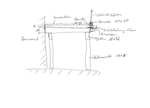

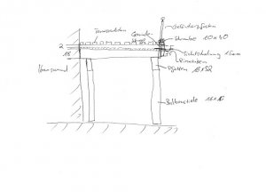

    ich möchte nochmal sagen, dass ich nicht blöd bin und lesen kann! Ich finde einfach, dass es nicht zu schwierig sein sollte für einen Bauexperten mir die Auszugsfestigkeit einer Schraube in Fichtenholz zu nennen, oder? Ich kann doch auch jemandem Auskunft über die Strombelastbarkeit einer Leitung geben. Nun ja leider scheint es nicht so einfach zu sein, daher bitte ich einfach weiter um Meinungen und nicht um verbindliche Aussagen. Ich werde keinen Verklagen, wenn mir einer vom Balkon fällt.
    Nun zu meinen Skizzen. Ich hoffe man kann was erkennen!
    Gruß Thomas

    die 1. skizze ist murks³!!!
    hoffnungsloser fall - ich steige hier mal aus!
