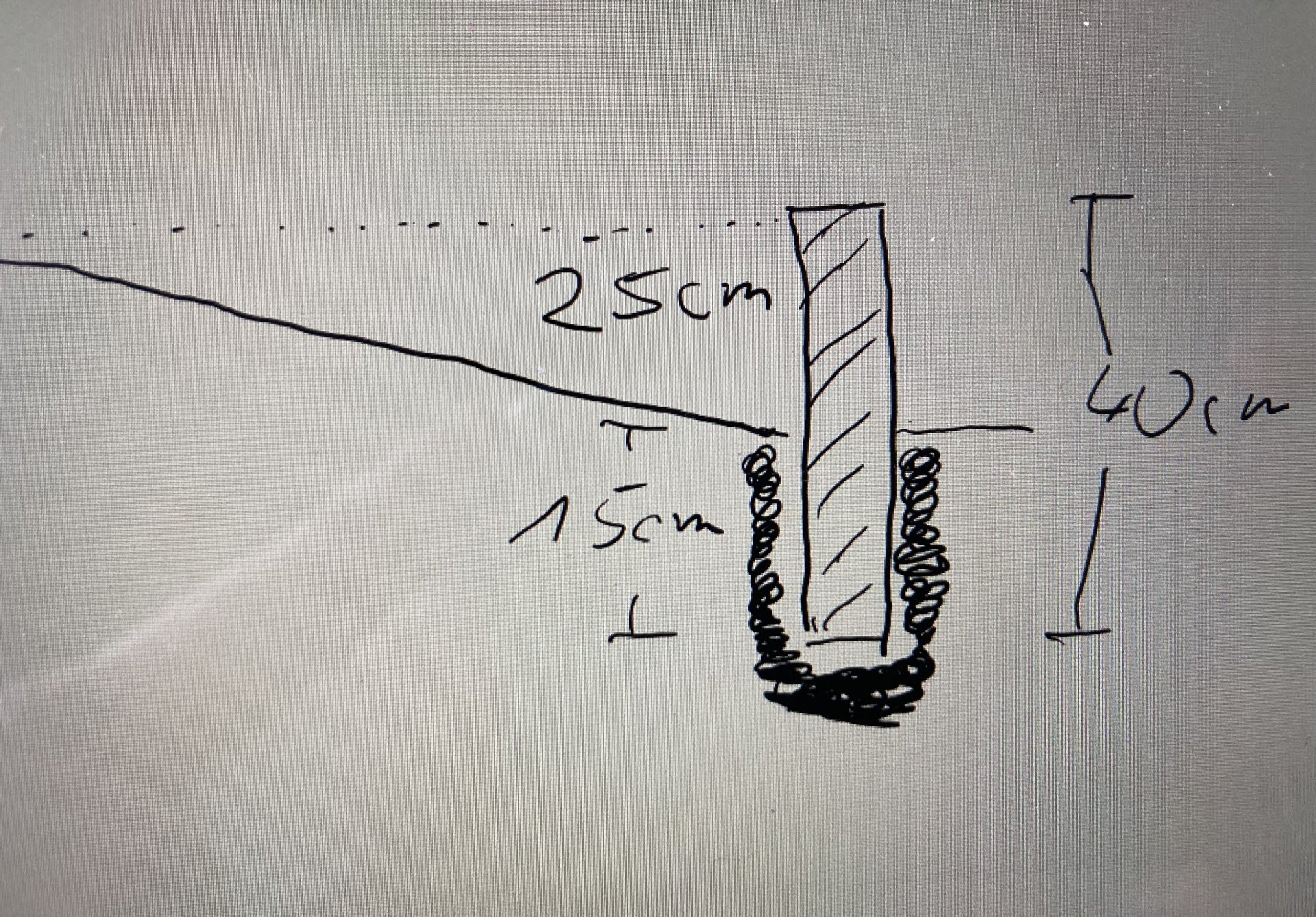

    Und zwar bin ich gerade dabei meinen hintern Teil des Gartens zu erhöhen. Der liegt leider etwas tiefer als der vordere. Zum Nachbarn wird es dann anschließend einen Höhenunterschied von 25 cm geben. Dafür würde ich gerne Radsteine (vielleicht 40 cm hoch) an die Grundstücksgrenze setzen. Bedeutet die Randsteine können 15 cm im Beton sitzen und von meiner Seite aus noch weiter mit Beton gestützt werden. Dürfte das Halten oder muss ich höhere Randsteine nehmen?
    (Ich möchte ungern L-Steine nehmen weil ich davor noch einen Zaun setzen möchte. Und die L-Steine würden es nur alles komplizierter und aufwändiger machen).
    Danke für Eure Tipps und Anregungen.

    Anbei eine Skizze.
    Ich werde meinen Garten 25 mit Mutterboden erhöhen und möchte einen 40 cm Randstein setzen. Zum Nachbarn wären dann die 25 cm Höhen Unterschied. Kann der Randstein das halten wenn er 15 cm im Beton sitzt und von meinem Grundstück noch 10 cm Beton von der Seite bekommt?

    Welchen Stein willst du verwenden? Der übliche Randstein hat 20-25 cm.
    Du könntest vllt 50 cm lange Elemente hochkant stellen.
    Bei 25 cm Überschüttung ist aber LStein besser.
    Setze den Zaun.
    Nehme die Matten wieder runter und setze deinen LStein. Das sind ein paar Schnitte im Beton, aber es hält.
    Matten wieder drauf. Fertig.

    Es gibt Tiefbordsteine die sind 100 cm breit und 40 cm hoch. Würde es nach ihrer Einschätzung mit solchen Steinen halten?
    L-Steine sind natürlich besser aber auch teurer und deutlich aufwändiger zu setzen.

    Die Mehrkosten liegen bei 15€/m.
    Mir wäre es die längere Stabilität wert.
    Der 40 cm Bord wiegt 76 Kilo... Das ist auch kein Einfaches Arbeiten.

    Die L Steine sind stabiler/halten länger.
    Die Tiefborde werden auch einige Jahre halten, aber die werden mittelfristig durch Belastungen etc. Aus der Flucht kippen.
    Wenn Sie unbedingt Ihre Tiefborde haben wollen, verstehe ich die Eröffnung des Themas nicht.
