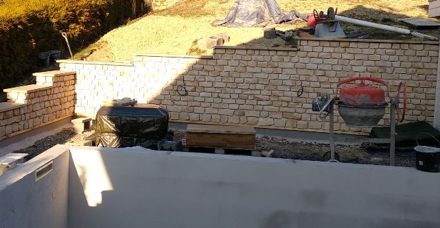

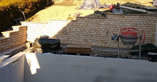

    Hallo Zusammen,
    ich plane die L-Steine aus Sichtbeton in meinem Garten mit Natursteinen zu verblenden. Dabei möchte ich einzelne Sandstein-Platten nutzen, das Ergebnis soll ähnlich der verblendeten Mauer auf dem Bild werden.
    Über das Thema Feuchtigkeit und das richtige Aufbringen der Platten habe ich mir Gedanken gemacht und würde gerne eure Meinung dazu einholen.
    Zunächst würde ich die Steine mit einem Armierungsgewebe und entsprechender Spachtelmasse verputzen (z.B. Klebespachtel). So erhalte ich einen tragfähigen Untergrund für alles weitere.
    Um die Sandsteine vor Feuchtigkeit zu schützen, würde ich als 2. Schicht eine Dichtschlämme aufbringen.
    Zu guter Letzt dann die Sandsteine mit entsprechendem Naturstein-Kleber auf die Dichtschlämme kleben und verfugen.
    Denkt ihr, das ist das richtige Vorgehen, oder übersehe ich hier etwas?
