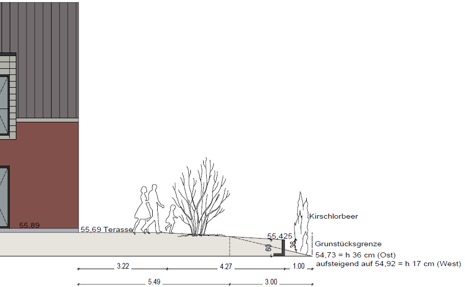

  5. #5 TomAte123, 06.07.2020
    TomAte123
    TomAte123
    06.07.2020
    So würde das aussehen. Hinter der Terrasse wären dann nur zwei Meter bis es abschüssig wird.
    Die Terrasse steht ja schon. Von dort bis zur Grundstücksgrenze sind es ca 65 cm Höhenunterschied.

  9. #9 simon84, 06.07.2020
    22.411
    6.423
    Nicht mal 1 Meter Gefälle auf 8,50 Meter ? Das jetzt wohl ein Witz mit "abschüssig" oder?
    Das ist doch kein Hanggrundstück, das ist ganz normal !
    Lass das einfach so und fertig.
    Oder verzieh das Gefälle gleichmässig bis zur Hauswand. Dann hast du automatisch das Gefälle vom Haus weg für die Terasse und Entwässerung.
    Ich würd nen Teufel tun da Tausende von Euros für Abfangungen / L Steine zu investieren.

  11. #11 simon84, 07.07.2020
    22.411
    6.423
    Das kannst du auch durch eine entsprechende Bepflanzung der Böschung im Grenzbereich lösen.
    Das Vermeiden des Übertritts von Wasser auf das Nachbargrundstück ist nicht schwarz/weiss, du bist nicht verpflichtet eine absolut wasserdichte Schutzmauer zu bauen.
    Es geht hier eher darum, eine Verschlechterung durch deine Bebauung oder eine generelle starke Beeinträchtigung zu verhindern (Beispiel: Regenrinne von Gartenhaus direkt an der Grenze etc.)
    Ich empfehle diesen Artikel mal komplett zu lesen:
    https://www.rechtslupe.de/zivilrech...hlagswasser-auf-das-nachbargrundstueck-399312
    Und vielleicht die tatsächliche Situation zu beurteilen.
    Tritt denn durch dein Haus und deine Terrasse nun wirklich (mehr) Wasser an der Grenze zum Nachbarn über ?
    "Fliesst" es sozusagen die Terrasse und die mehrere Meter Rasen zum Nachbarn runter ?
    Wird dein Nachbar klagen?
    Die Option erstmal nichts zu tun ist jedenfalls noch immer die günstigste.
