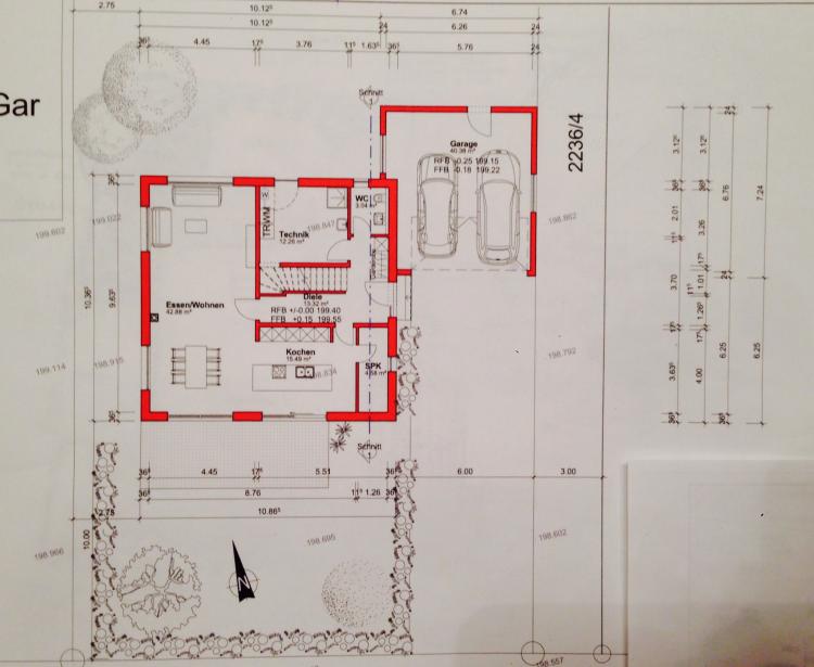

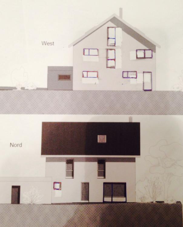

    endlich haben wir den Entwurf annähernd so weit dass wir den Bauantrag einreichen können.
    Wir würden uns freuen wenn ihr noch einmal kritisch drüber blicken könnt und evtl. Verbesserungsvorschläge hättet :)

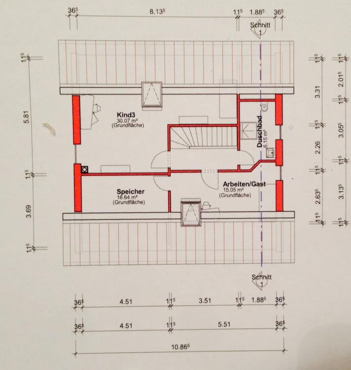

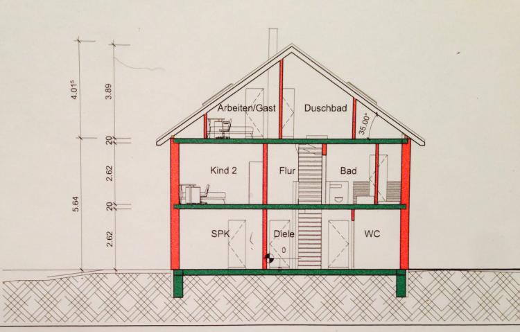

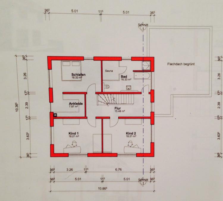

    Was uns nicht gefällt ist das DG. Diese komisch krumme Wand sieht sehr nach Notlösung aus, das Kinderzimmer dafür viel zu groß.
    Außerdem hätten wir von der Ankleide gerne eine Schiebetür in den Flur.
    Passt hinter die Tür von Kind 1 ein Kleiderschrank?
    Vielen Dank schon mal und Grüße,
    milkie

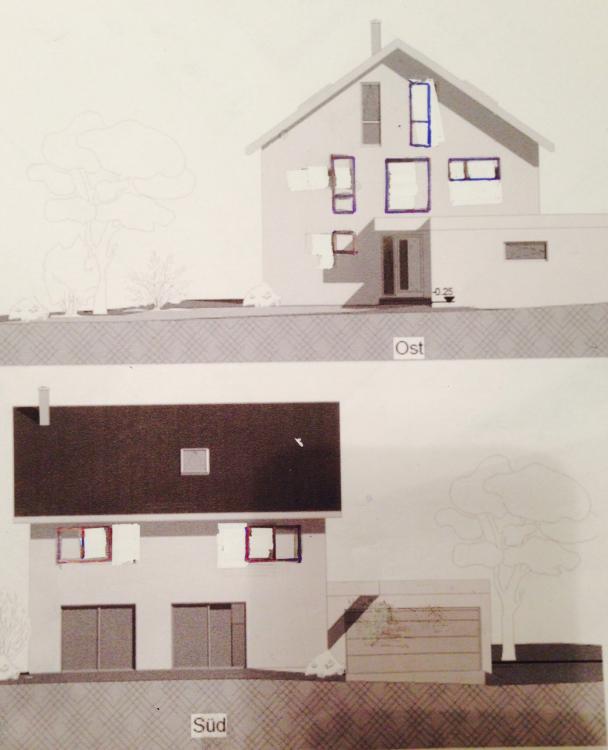

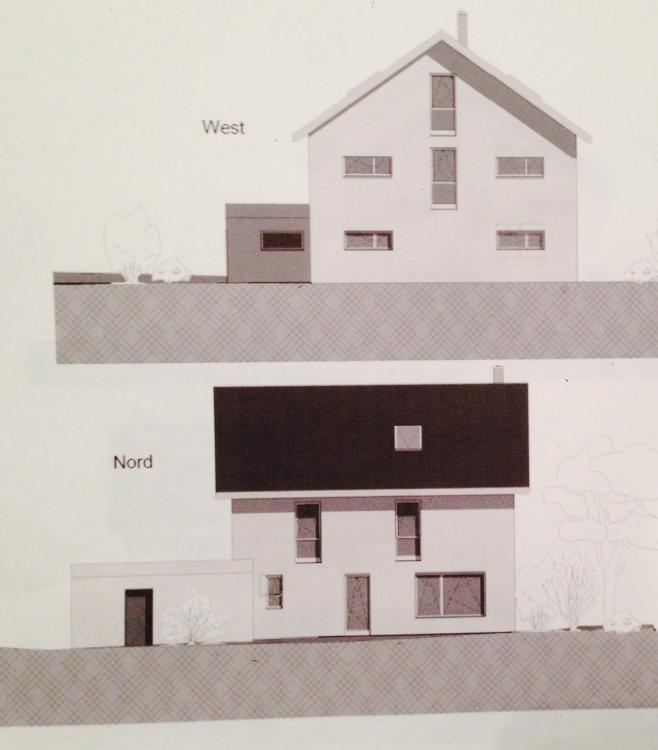

    Hier noch die anderen Ansichten

    Ganmz spontan:
    Die Giebellansichten wurden mit einem gewissen Zwang zur Symmetrie verplant. Die sehen m.E. sehr daneben aus....
    Das OG - Bad....nun...groß...und dann das WC im dunklen Kämmerchen...puhh
    Hauseingang direkt an Garage...nee...geht gar nicht. Sieht m.E. nicht gut aus, ermöglicht es aber natürlich unliebsame Familienmitglieder recht glaubhaft "versehentlich" zu überfahren, wenn diese nichts ahnend das Haus verlassen und man selber die Familienkutsche startet. Evtl. wäre hier eine Lösung mit Ampel anzudenken...echt...geht für mich ebenfalls gar nicht!!!!

    nur ganz kurz und schnell:
    fensterformate in den ansichten aufräumen, dringend, da die ostansicht einen angrinst.
    ankleide zu schmal, eine schrankseite wird wegen fenster nicht 65 cm tief.

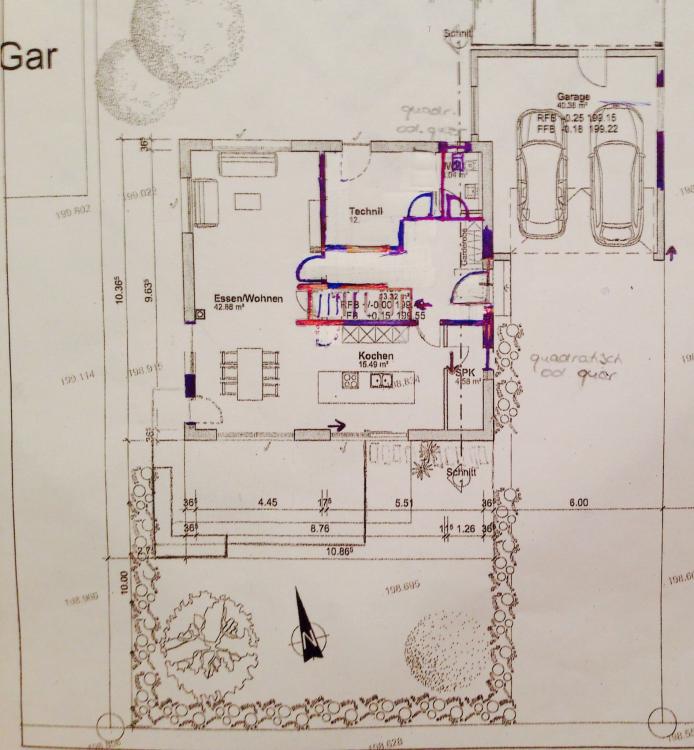

    Was mir gar nicht gefällt ist der Eingangsschlauch ins Wohnzimmer. Wenn Ihr Gäste bekommt, die ins Wohnzimmer gehen wollen, müssen sie sich schön sauber einer hinter dem anderen aufreihen.
    Das Bad ist für mich so ein bisschen nix-halbes-und-nix-ganzes..... Eigentlich von der Grundfläche sehr gr0ß, aber dann doch total verwinkelt - von Großzügigkeit keine Spur. Außerdem sollte man durchaus schon mal den einen oder anderen Installationsschacht vorsehen. Der kann so einiges über den Haufen werfen.
    .... und die Ansichten sind mir zu unstrukturiert, aber das ist eben mein Geschmack.
    In Ansätzen finde ich´s ok, aber da könnte man noch einiges verbessern.

    Och... Solche Haustüren kenn ich ein paar, hat den groooßen Vorteil das man trockenen Fußes aber ohne Autogeruch einen Zugang ins Haus hat. Das Überfahren ist auch eher nebensächlich in meinen Augen, ich find es praktisch...
    Kurzer Weg in die Küche, kurzer Weg in die Speisekammer, wobei ich die eher weglassen würde. Lieber große Schränke an die Stelle wo jetzt die Küche ist, also die Küche um 90 Grad drehen. Ich finde man muß aus der Küche sehen können was auf der Einfahrt los ist. Das kannst du von nirgends, halte ich für nicht gut.

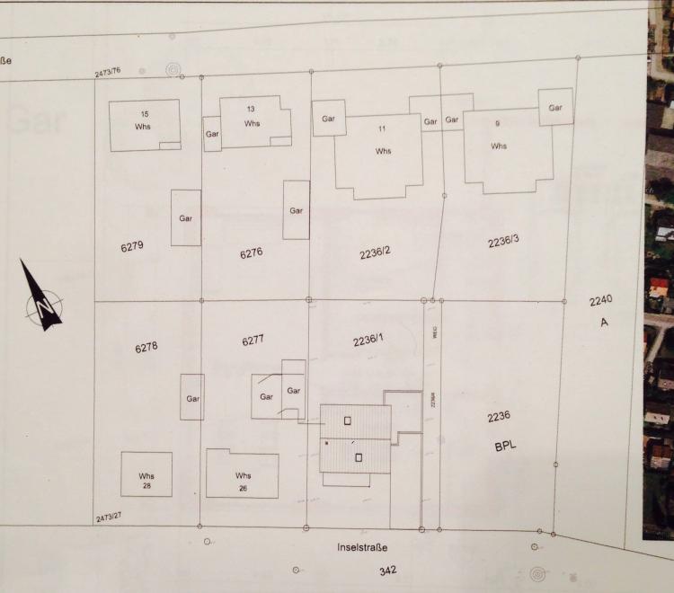

    Die Garage wurde eigentlich so geplant da das Grundstück recht schmal ist und wir den hinteren Garten nicht von vorn zugänglich machen wollten. Und man kommt wie H.PF sagt trockenen Fußes ins Haus.
    Zum Bad:
    Sollten wir vor einreichen des Bauantrags noch zum Badfachmann um die Einrichtung zu planen? Prinzipiell fanden wir das ganz gut, aber wann muss denn schlussendlich feststehen was wo platziert wird? Die Grundidee war, dass ausreichend Platz da ist.
    Die Ankleide ist nur wegen dem Fenster zu schmal, oder? Hier also vielleicht ein anderes Fenster?
    Die Diele haben wir bisher nie besser hin bekommen. Da wir die Treppe nicht im Wohnraum haben wollen ist es schwierig um diesen Schlauch (den wir jetzt aber nicht als schlimm empfinden) zu vermeiden.
    Die Speisekammer war gewünscht um Kisten, Gefrierschrank, Mikrowelle usw. zu verstauen. Da wir sonst nicht übermäßig viel Platz haben. Der nicht vorhanden Blick in die Einfahrt hat uns auch gestört aber die Speisekammer war uns doch wichtiger.
    Die Ansichten bemängeln wir auch immer wieder, genau wegen dem Zwang zur Symmetrie. Leider lässt sich unser Architekt hier nicht abbringen bzw bringt bessere Ansichten. Könnte uns da jemand ein paar Vorschläge zur Verbesserung darstellen?

    Im EG liegt das Wohnzimmer nach Norden, dafür die Küche nach Süden - kann man so machen ist eher ungewöhnlich.
    Die Speisekammer ist an der prominentesten Ecke - am Zugang - angeordnet.
    Und hat ein Fenster - warum das? Wegen der Symmetrie?
    Im Gästezimmer gibt es einen ganz schmalen Bereich in dem die Höhe von 2 m eingehalten ist.
    Lasst euch dringend die 2m-Linie im Dachgeschoss einzeichnen.
    Dann werdet IHr das Dachgeschoss mit anderen Augen sehen.

    das Wohnzimmer wurde auf ausdrücklichen Wunsch meines Mannes nach hinten verlegt - weg von Straße und Zufahrt. Durch den großen Nordgarten finde auch ich die Position durchaus gut - wenngleich ich auch Küche und Wohnzimmer getauscht hätte ;)
    Mit dem DG sind wir auch nicht wirklich glücklich. Bei dieser Grundfläche muss da doch mehr zu holen sein.
    Hat hier jemand eine Idee? Evtl. Dachneigung steiler? Wie sieht's bei 37-38 Grad aus?

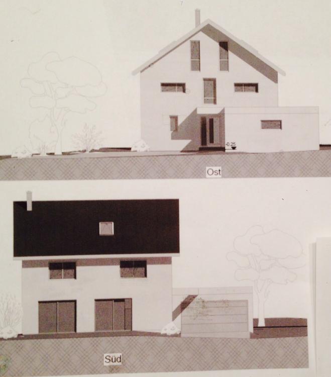

    Was haltet ihr im Vergleich von diesen Ansichten? Zu chaotisch oder durchaus sinnvoll? Wo muss eine Alternative her?

    schlimmer geht's immer!

    Hat jemand eine Idee wie das Ansichtsproblem zu lösen wäre?
  13. #13 Gast036816, 07.02.2014
    kann dein planer das nicht lösen?

    Wenn ich bedenke wie oft wir schon nach Alternativen bei Fenstern & Ansichten gefragt haben... und wie Thomas B sagte mit einem Zwang zur Symmetrie verplant ... genau das ist unser Architekt.
    Wir sind sehr zufrieden mit den Grundrissoptionen, den Lösungsvorschlägen im Haus und auch dem Service der geboten wird, wenn es aber an die Fenster geht... da stößt er scheinbar an seine Grenzen oder trifft einfach nicht unseren Geschmack.
    Ich erwarte hier keinen kostenlosen Entwurf von jemandem. Ich dachte nur, falls jemandem bei der Ansicht etwas auffällt und dieser einen Lösungsvorschlag zu dem ein oder anderen Fenster parat hätte, wäre ich sehr dankbar.

    ...und zudem find ich den Zuschnitt des Kinderzimmers unterm (flach geneigten) Dach gruselig. Auf den ersten Blick würde ich sagen: Da muss man schon Hobbit (oder noch kleiner) sein, um das Zimmer auszunutzen.
    Demgegenüber muss ich sagen: Die Kinderzimmer im OG find ich irgendwie gut! Und auch die Küche gefällt mir prinzipiell. Ob es die Speisekammer braucht oder ob ein wohldimensionierter Vorratsschrank nicht gleichermaßen funktional wäre sei mal dahingestellt und dem persönlichen Geschmack überlassen...

    Übrigens: Die Sauna finde ich bisher noch nicht "super". Mir fehlt irgendwie der Zugang zur frischen Luft nach dem Saunagang. Wenn man darauf schon verzichten muss, wäre zumindest ein direkter Zugang zur (kalten) Dusche nett. Da ist die geplante Saunatür aber ein wenig "im Weg". Einen Ruhebereich für "zwischen den Saunagängen" sehe ich auch nicht. Vielleicht ließe sich die Wellness-Oase im noch nicht geplanten Keller ein wenig intensiver inszenieren?

    dann skizziert doch einmal euren geschmack. ihr habt keinen umwerfenden entwurf. mit den eingestellten ansichten wird versucht etwas besonderes darzustellen, was aber nicht funktioniert. versucht es einmal mit einem fensterformat - z. b.:
    fenstertür b/h = 1.200/2.200 mm als terrassen- und haustürformat. in dieses öffnungsformat legt ihr eine diagonale. diese diagonale wird wird für die fenster mit brüstungen übernommen, um das breiten-höhen-verhältnis wie bei der fenstertür zu haben. dazu noch ein regelmäßiges pfeilermaß und es passt.

    Aber das DG ist so inakzeptabel denke ich. Wir werden ein steileres Dach anstreben müssen.

    Wie wäre es mit einem Tausch Treppe/Flur?
    Da am Ende der Treppe ein Einbauregal sein soll fänden wir das "hinein ragen" ins Wohn-/Esszimmer gar nicht so schlecht. Wir haben das mal in ähnlicher Form (mehr Trennung von Wohnen & Essen durch den Treppenkörper mal gesehen.)
    Zumindest wäre der Eingangsbereich großzügiger, der Flurschlauch kürzer.
    Evtl. könnte die Speis unter die Treppe oder ist da zu wenig Platz?
  20. #20 Gast036816, 09.02.2014
    nein - der eingang, flur, garderobe, treppe ist total verkrampft. setzt die zugangstür technik direkt der aussentür gegenüberliegend, sonst verliert ihr zu viel verkehrsfläche im technikraum.
    küche ist bei dieser möblierung zu schmal. ihr solltet 1.200 mm zwischen den möbelzeilen als mindestabstand haben.
