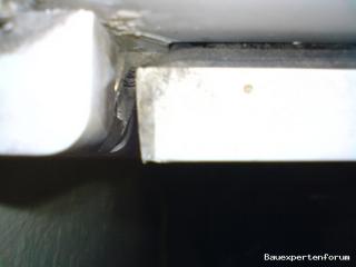

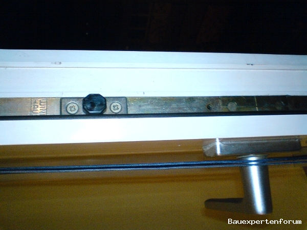

    Hier zwei Bilder:
    Das erste Bild ist besagter rätselhafter Knopf.
    Das zweite Bild zeigt die linke obere ecke von oben, die obere aufhängung ist darauf auch zu sehen und insbesondere der leichte spalt zwischen rahmen und fenster.
    Leider ist direkt neben den Aufhängungen die Wand deshalb bin ich dort etwas eingeschränkt beim fotografieren.
    Wovon soll ich noch Bilder machen?

    Kann man darauf irgendetwas erkennen, was zu der Undichtigkeit führen könnte?

    Ja, kann erkennen dass der Fensterflügel nicht weit genug zum Stock hin einrastet und dementsprechend schlecht abdichtet.
    Aber das ist jetzt nicht etwas, das von heute auf morgen eingetreten ist, oder?
    Daher bleibe ich bei meiner Diagnose, dass der Beschlag nach zu justieren ist, denn der Fensterflügel verzieht sich nicht einfach so über Nacht...
    Kann dir daher leider nur das schreiben, was ich schon vor Tagen gepostet habe:
    Entweder selbst probieren den Beschlag zu justieren, wenn du dementsprechendes Werkzeug bei der Hand hast, oder den Vermieter auf das Problem aufmerksam machen, damit er jemanden schickt der das erledigt.
    Das Internet wird den Fensterflügel nicht gleichrichten können, da muss schon manuell Hand angelegt werden. ;)
