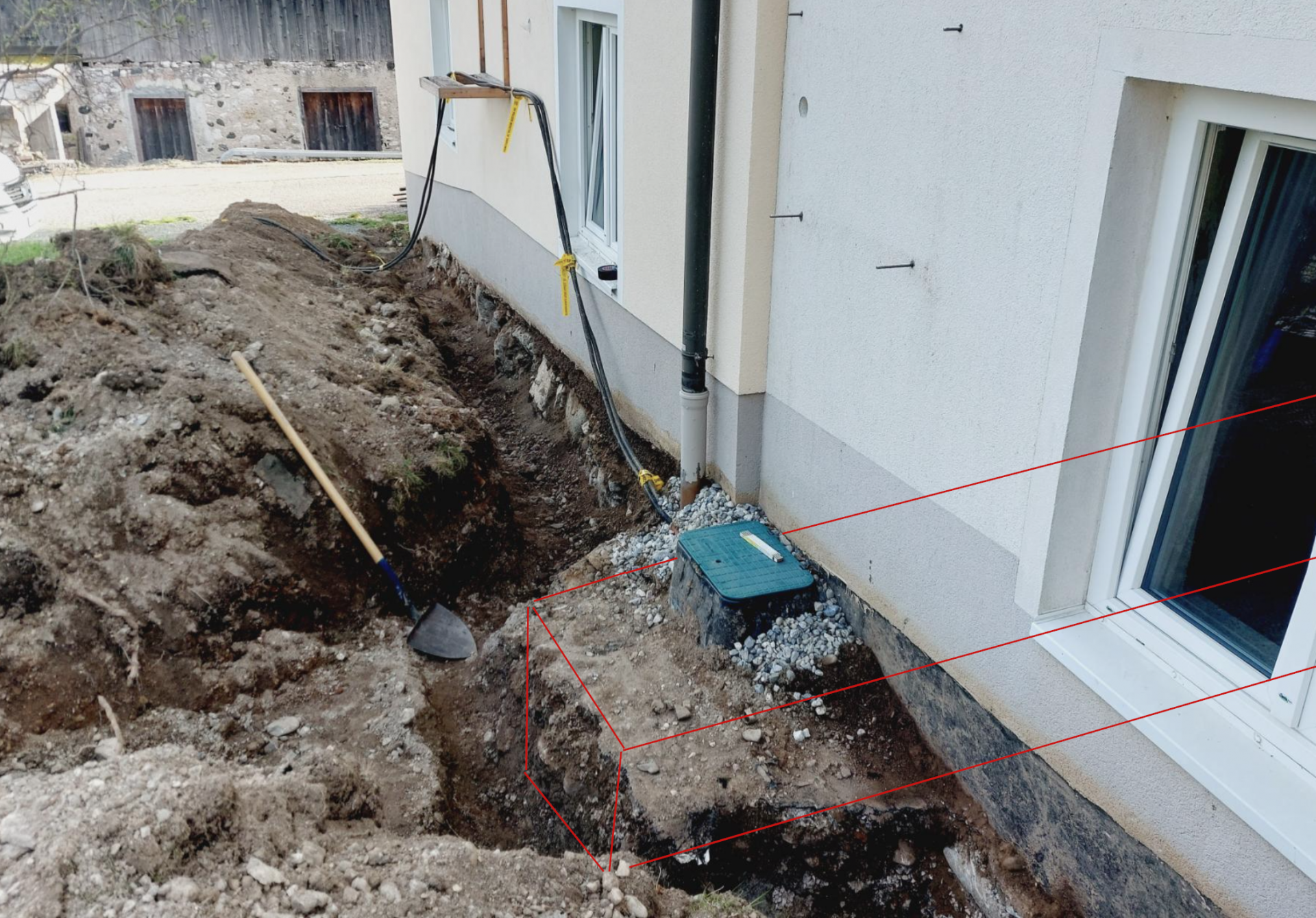

    Hier mal ein Foto vom Schacht:
    Rot eingezeichnet ist der betonierte Bestandschacht, der einmal komplett unter dem Haus durch geht.

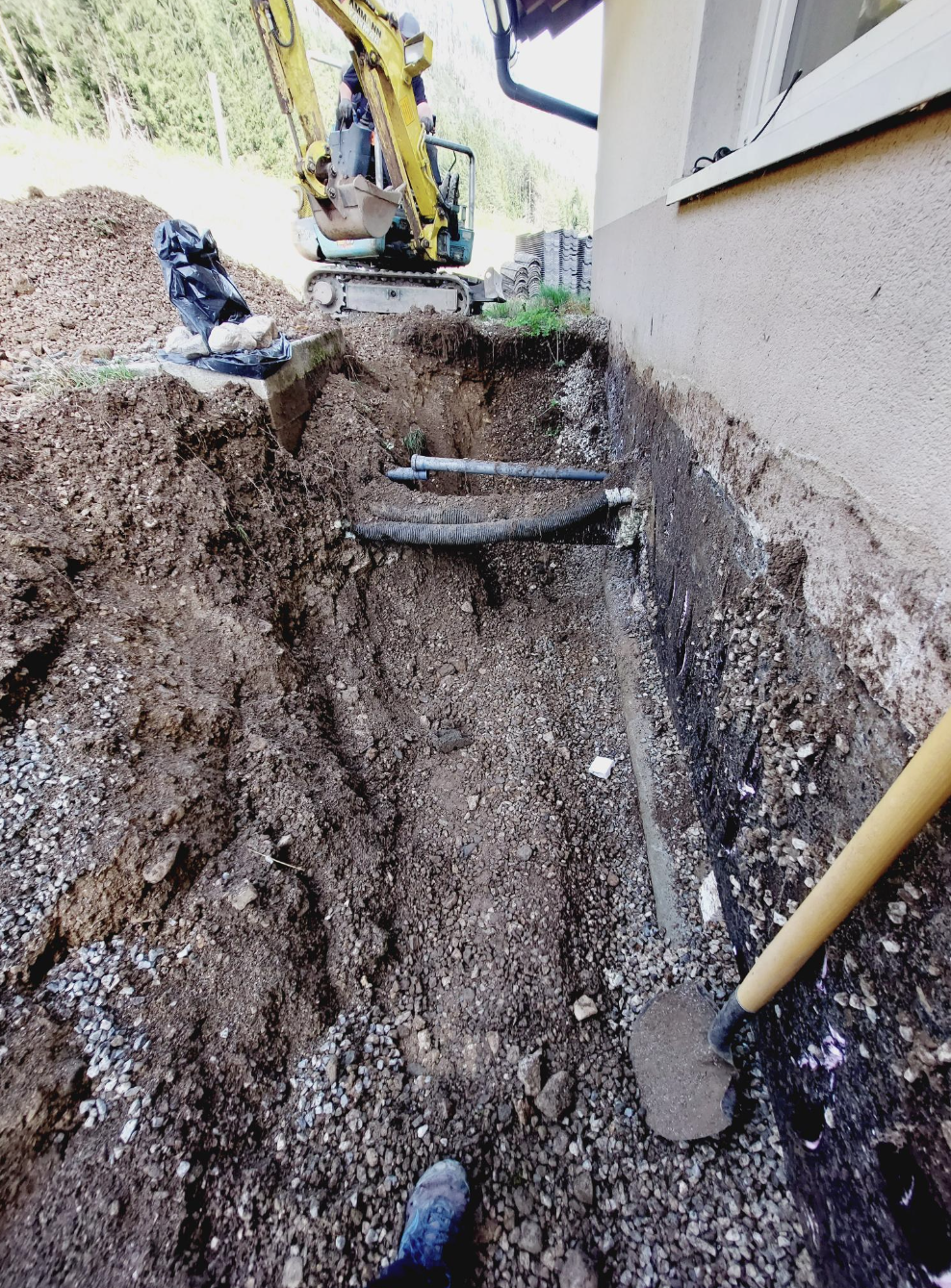

    Hier noch ein Foto von der Bestandswand, gestern ausgegraben, die wir neu abdichten und drainagieren wollen.

    Nach meinem Verständnis verläuft ein Schacht grob in vertikaler Richtung. Horizontal wäre es ein Stollen oder Streb oder Tunnel oder Kanal, je nach Ausführung und Verwendungszweck.
    Eine Abdichtung ist sicherlich sinnvoll, Drainage oft überflüssig oder sogar kontraproduktiv. Was steht denn im Bodengutachten?

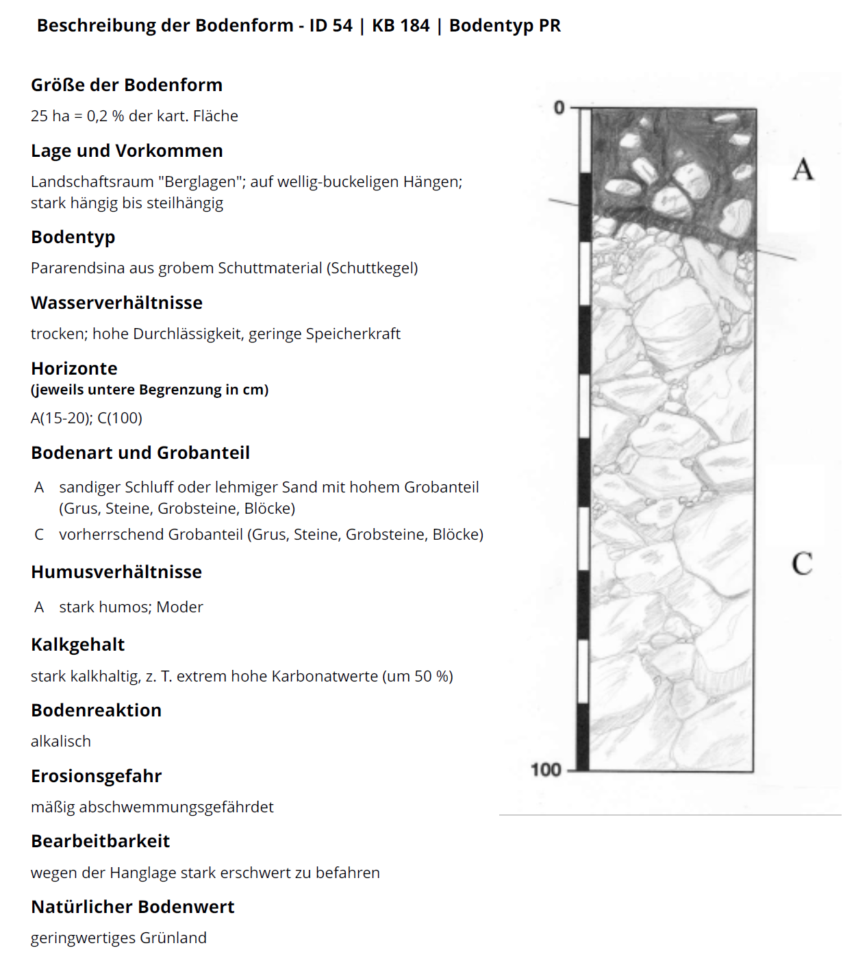

    Aber laut offizieller Bodenkarte ist es "Pararendsina aus grobem Schuttmaterial", was sich auch mit meiner Erfahrung deckt, siehe Screenshot unten.
    Das Haus ist in den Hang gebaut. Es geht darum, das Wasser, das bei Regen oder Schneeschmelze vom steilen Hang kommt von der Wand weg zu halten und seitlich ab zu leiten in eine alte Sickergrube (die hoffentlich noch funktioniert). Außerdem will ich die normale Bodenfeuchte von der Wand weg halten.
    Stark aufstauen wird sich das Wasser eher nicht.
