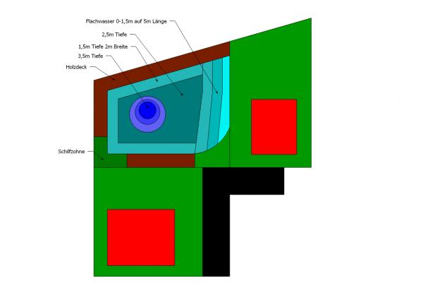

    Kunden gibts ... In einem Neubaugebiet lag ein Grundstück seit längerer Zeit brach und so entschied sich der Kunde dieses zu erwerben.
    Dieses Grundstück liegt zwischen seinem und 4 Nachbargrundstücken und ist von der Straße aus durch eine schmale Lücke zu erreichen.
    Da das Grundstück deutlich tiefer liegt als die anderen umliegenden inkl. Straße soll dort nun ein "Teich" angelegt werden. Das ganze ist nun durch die Gemeinde genehmigt.
    Maße: 22m x 16m (breiteste Stelle) Tiefe: 0-4m
    Die drei Seiten die an die Nachbargrundstücke angrenzen sollen mit Beton L Stützen abgefangen werden.
    Darüber dann die Folienabdichtung und davor eine Verblendmauer aus Betonbruchsteinen.
    Umlaufend soll ein Holzdeck installiert werden.

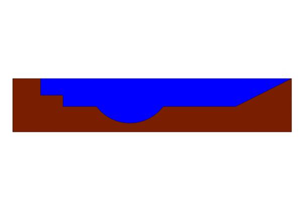

    Spricht etwas gegen diese Art und Weise die Seitenwände des Sees zu erstellen? Wären Ortbetonwände besser?

    Zum Thema: Was sagt der Planer?
  4. #4 wasweissich, 02.07.2013
    wasweissich
    wasweissich Gast
    eigentlich nicht .
    das grosse problem ist die geplante (un)tiefe . ein derart grosses gewässer mit einer derart gerigen durchschnitttiefe kann und wird nicht funktionieren .
    es wird , wie schon oben bemerkt wurde höchstens als AZA/MZA taugen .
    wobei das risiko , dass die mückenlarven abgekocht werden recht hoch ist .
    pflanzen werden in der brühe auch nicht wirklich gedeihen .

    Och die Nachbarn sind begeistert :-) Die sitzen ja schon in den Startlöchern.
    Gegen die Mückenplage ist von Seiten des Teichbauers wohl etwas geplant.
    Es wird auch eine Umwälzung / Filteranlage installiert.
    Der Planer (Teichbau) sagt: Stell mir da bitte bis ich komme drei Wände aus Beton hin.
    Die Winkelstützen bekomme ich vom Hersteller nebenan. Der meint das wäre so OK.
    Mich interessiert wie andere das schnell und günstig aber eben trotzdem sicher und langlebig bauen.
    Welche Tiefe wäre bei der Oberfläche denn anzuraten?

    wie groß ist denn die durchschnittliche Tiefe?
    mal so grob aus dem "Plan" abgeschätzt würde ich sagen so zwischen 2,00 und 2,50 m

    kommando zurück ,
    ich habe (warum auch immer ) 0-04m gelesen . den plan habe ich zwar angesehen , aber irgendwie nicht genug verinnerlicht .
    danke manfred , dass du mir die augen geöffnet hast .
    :konfusius
    4m als maximale tiefe ist was anderes .(richtig gut .)
    alles was ich geschrieben habe gilt für dieses gewässer nicht .

    Danke :-D Ich war mir von Anfang an nicht sicher ob die Skizze ausreichend groß ist.
    Es sind ca. 900 m3 Wasser. Die Tiefste Stelle hat wenn fertig ca. 3,5-4m auf einem Durchmesser von 6-7m.
    Das Angebot für die L Stützen ist da und deutlich günstiger als eine Ortbetonmauer.
    So wirds nu auch gemacht.
