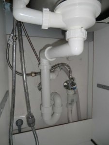

    nun leben wir schon bald 3 Jahre im neuen Haus und sind mit unsere Küche bisher rundum zufrieden.
    Leider ist uns erst jetzt etwas aufgefallen. Wir haben unser Müllsystem unter der Küchenspüle um einen weiteren Müllbehälter erweitert. Das Müllsystem ist nun quasi komplett gefüllt und auf einmal geht die Schublade nicht mehr zu.
    Grund der vierte neue hinzugekommene Behälter stößt an die Abwasserleitungen der Spüle.
    Leider kann man das auch nicht ganz einfach umbauen, da das Eckventil fürs Warmwasser direkt hinter dem "Fallrohr" liegt (siehe Anhang). Gibt es vielleicht ein Syphonstück welches einen breiteren Bogen hat, damit ich mit dem "Fallrohr" links vom Eckventil bin? Oder gibt es sonst noch gut Lösugen? Flexrohr?

    Ich würde den Siphon samt Spülmschinenanschluß höher setzen und dabei "platt" an die Wand. D.h. den hinteren oberen Bogen gegen einen Bogen mit Spülmaschinenanschluß (oder T-Stück) austauschen und dann direkt darunter ohne gerades Rohr das Siphon. Mit dem Syphonabgang dann mit kleinen Bögen "platt" an der Wand zum Stutzen.
    Das mit dem höheren Siphon hat auch den Vorteil, dass die Geruchsbelästigung durch vergammelnde Speisereste am langen Rohr vor dem Siphon minimiert ist.

    Nö, bitte nicht diese Flexdinger. Die setzten sich schneller zu als man sie reinigen kann. So was baut man nur ein wenn wirklich keine andere Lösung möglich ist, und dann noch am besten an einem Abfluss der nur alle Schaltjahre mal benutzt wird. Für eine Küchenspüle sind die Dinger Gift.
    Der Siphon lässt sich mit den entsprechenden Teilen problemlos nach links versetzen.

    Das klingt am einfachsten und machbar. Den "Wandstutzen" kann man ja einfach drehen!? Oder liege ich da falsch? Und dann halt um 92° drehen für leichtes Gefälle? 90°Winkel nachunten und mit etwas Glück kann der Rest weiterverwendet werden!?
    Ok, klingt auch nicht schlecht. Wird aber vermutlich wiederum eng mit der Warmwasserzuleitung zum Wasserhahn!? Der Flexschlauch geht ziemlich stramm senkrecht nach oben zum Wasserhahn.

    Hallo nochmal,
    ich denke ich werde es nun so probieren:
    Dafür benötige ich auf alle Fälle einen zusätzlichen 90°- Winkel. und vermutlich ein neues langes horizontales Rohre welche direkt unterm Spülbecken nach hinten führt, da die Länge des bisherigen nicht mehr ausreicht.
    Wo kann ich das im Netz am besten beziehen? Im Baumarkt, gibt es ja meist nur komische Sets. Würde gerne einfach die zwei benötigten Teile bestellen und gut ist. Bei bausep.de hab ich leider nichts gefunden.

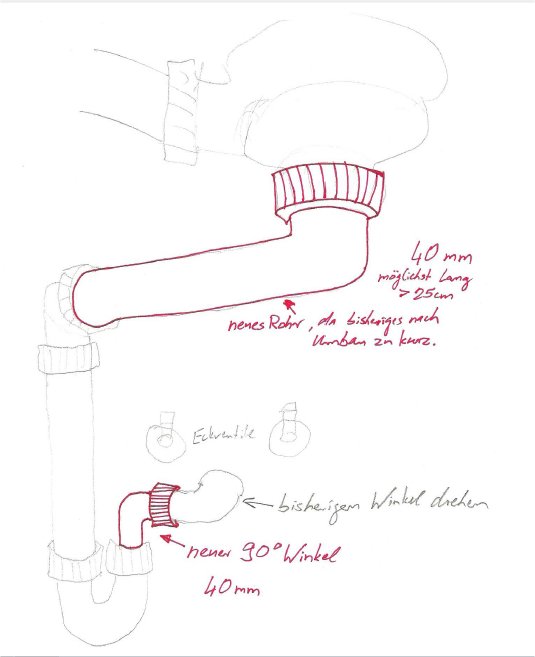

    War nun doch auch noch im Baumarkt leider gibt es den 90° Bogen nicht passend. Es gibt nur welche, die auf beiden Seiten eine Drehgewinde haben. Ich bräuchte aber einen Bogen der nur auf einer Seite eines hat. Im Netz habe ich auch noch nichts gefunden.
    Habe hier auch nochmals einen Anschlussplan angehängt. Hoffe jemand kann mir sagen, wo es die Teile zu beziehen gibt. Gerne auch per PN, wenn es hier im Board nicht erwünscht ist.
    in der wand rein und nutzt für den Rest das vorhandene Material?

    das klingt ja fast zu einfach um war zu sein ;-) Könnte aber gehen.
    Ich kenne mich mit den Rohren echt nicht so gut aus, das von dir genannte graue Rohr müsste ein 50mm sein? Dies passt in die Wand und darin passt dann der Winkel der bisher in der Wand ist? Somit wird der jetzige Bogen zu meinem neuen 90° Bogen, der in der Skizze rot ist!?
    Für oben bräuchte ich aber wohl trotzdem das waagrecht "Raumspar"-Rohr, weil das jetzige dann zu kurz ist um bis hinten an die Wand zu reichen. Wobei es dies ja sogar im Baumarkt gibt.

    Ich weiß nicht ob du 40 mm oder 50mm liegen hast. Ausmessen und das passende Knie besorgen.

    Sascha du bist der Beste! Da da vorher keine Schlaumeier draufkam :winken
    Habe mal die "Verdickung" des Rohre was in der Wand verschwindet gemessen, dass hat Außendurchmesser 50mm. Man sieht es ja auch auf dem Bild, es wird dicker bevor es in die Wand geht.
    So dann morgen nochmals in Baumarkt. 50mm 90° HT-Bogen und "Raumspar-Set" kaufen.
