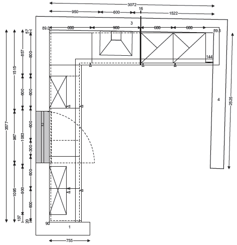

    Guten Morgen meine Lieben,
    wir sind gerade am Neubau in den letzten Fasen.
    Vor 1 Monat kam der Schreiner von unserem Küchenbauer. Dieser Schreiner hat
    das verputzte Zimmer vermessen in welches unsere neue Küche soll.
    Damals hat er dann festgestellt, dass in diesem Zimmer kein Winkel stimmt
    und es auf einer Länge von 3m eine Abweichung von 5 -6 cm gab.
    Dies haben wir unserem Bauleiter gemeldet und er hat eigentlich sofort den
    Mauerer zur Baustelle zitiert. Diese 2 Menschen haben dann Striche auf den Boden
    gemalt und sind dann zum Schluß gekommen, dass der Schreiner sich vermessen
    haben soll.
    Wir haben diese Aussage hingenommen. Ich wusste damals nicht wie ich das
    nachprüfen soll.
    Jetzt ist es so, dass der Fliesenleger das bestätigt was der Schreiner gemessen hat.
    Aber dies nur im Breich der Küchenarbeitsplatte.
    Was für Möglichkeiten haben wir jetzt? Um dies auszubessern müsste man
    die schon geklebten Wandfliesen entfernen. Auch sind wir in Zeitnot, weil wir aus unserer
    Wohnung raus müssen.
    Können wir die Mehrkosten für Material ( z.B. größere Arbeitsplatte) und Arbeitszeit ( Schreiner )
    dem Bauträger aufdrücken?

    Was Ihr machen könnt?
    Erstmal feststellen, wie groß die Abweichung wirklich ist und dann prüfen, ob diese Abweichung sich ausserhalb der Toleranzen der DIN 18202 bewegt.
    Tut sie das, den BT/GÜ auffordern, den Mangel zu beheben. Auf das Spiel "Bezahl meine Mehrkosten" kann man immer noch gehen.
    Sind die Abweichungen innerhalb dessen, was zulässig ist, dann die Platte selber zahlen, weil keine entsprechend höhere Genauigkeit vereinbart wurde!

    Hallo du, es ist wie es der Schreiner gemessen hat. Eine Abweichunng
    von ca. 5 - 6 cm auf einer Wandlänge von 3 m. Ist das nicht aussrhalb der
    Toleranz?
    Wie kann man das nachbessern wenn die Wandfliesen schon geklebt sind?
    Gruß und Danke, Damian

    WENN die Abweichung auf einer Länge von 3m wirklich 5 - 6 cm beträgt, so läßt sich das sicher durch eine entsprechend angearbeitete Arbeitsplatte technisch anpassen. da sehe ich keine Schwierigkeiten. Die Mehrkosten herfür dürften sich wohl auch im erträglichen Bereich bewegen und selbst der BT dürfte sich wohl kaum gegen die Kostenübernahme sträuben.
    Aber: wie sieht das am Ende aus?
    Oberschränke (sofern hier welche sind) hängen direkt an der (scheifen) Wand. Unterschränke? Parallel zur Außenwand? Das sieht dann aber alles ziemlich "krumm" aus.
    Technisch sicher auszugleichen, ob es dann aber optisch goutiert?????
    Gibt es eine Skizze (Grundriss) wo es abweicht?

    Moin moin,
    jetzt mal unabhängig von der Frage, ob die wand in der Toleranz ist oder nicht.
    Warum misst der Schreiner nicht den Winkel und setzt die Arbeitsplatten im passenden Winkel zusammen?
    Bei unserer ersten Küche vom Schreiner war das weder ein Problem noch mit einem Aufpreis verbunden.

    Küche.PNG Hallo,
    zuerst einmal danke für so viele Antworten.
    Wenn es geklappt hat, hängt hier die Zeichnung des Schreiners bei.
    Wir haben doch den Mangel schon vor 4 wochen angezeigt, aber der Bauleiter
    und Mauerermeister haben so wie es schein nur den Boden auf Winkligkeit
    geprüft. Und auf Bodenhöhe ist alles im Winkel. Das ganze ist ein Gipser Problem.
    Gruß,
    Damian

    Und wo ist jetzt das Problem??
    Fensterwandzeile ganz nach rechts in die schiefe Ecke, links muss sowieso ein Passtsück rein, das wird nur breiter!
    Die Ecke Fenster-/Herdwand mit entsprechend angepasstem Winkel verbinden und die Arbeitsplatte Herdwand rechts schief absägen.
    So what? Ich denke, Dein Küchenbauer will hier Reibach machen, wenn er dafür grosse Mehrkosten ausruft!

    Hallo bemi, so wie ich das sehe hat der Verputzer auf Höhe der Arbeitsplatte rechts mehr Putz
    aufgetragen als links. Und dies verursacht so ein Winkel.Wir haben einmal gebohrt und mit dem Messschieber die Tiefe zum Mauerwerk gemessen. In der heutigen Zeit und Technik sind wir davon ausgegangen, dass ein Gipser diese Wand so ziemlich genau macht.
    @Herrn Dühlmeyer es ist nicht so einfach und billig eine Granitarbeitsfläche auf Maß zu sägen. Dies kann mann nicht einmal bei mir Vorort.

    aber wenns auf dem Boden winklig ist und in Höhe der Arbeitsplatte 5 - 6 cm aus dem Winkel ist, oder hat die Wand eine Beule in der Ecke?
    Photos dieser Ecke würde ich mal gerne sehen, einen Rechten Winkel nachzumessen mit einem Zollstock ist kein problem.

    Ja - und?
    Von Naturstein war bisher nicht die Rede!
    Der muss auch bei Einhaltung der zulässigen Toleranzen nach Schablone auf Gehrung gefertigt werden!
