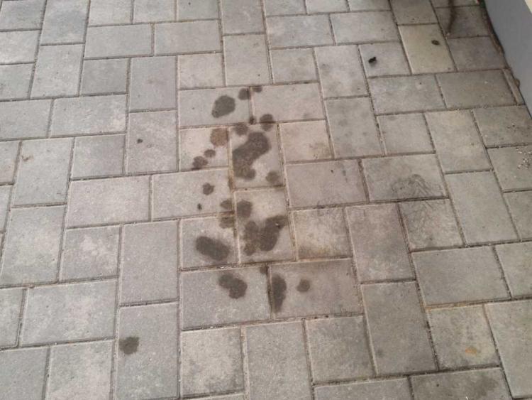

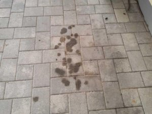

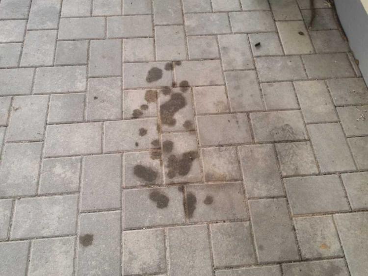

    Liebe Mitschreiber,
    ich habe eine Frage: Bei meinen Kronimus K4 Pflastern sind ein paar Ölflecken.
    Wie bekomme ich diese am besten weg?
  2. #2 simon84, 01.08.2017
    22.402
    6.421
    z.B. "Caramba" Ölfleckenentferner, danach abkehren. Ggf. mehrfach.
    Danach Hochdruckreiniger mit Schmutzfräse
    Um Farbunterschiede anzugleichen großflächiger mit dem HDR putzen
    In Zukunft Pappdeckel unter das undichte Fahrzeug (Roller?) stellen
