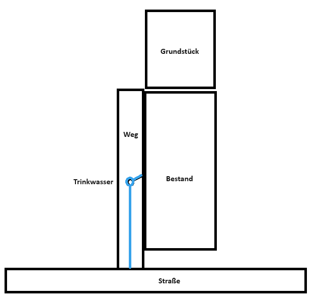

    wir wollen ein Grundstück im Raum Stuttgart kaufen welches noch nicht erschlossen ist. Es liegt am Ende eines privaten Weges in zweiter Reihe, mit ca. 90m Weglänge. Zuleitungen liegen auf halber Höhe unter dem asphaltierten Weg. Ableitungen müssten komplett neu gelegt werden. Die Erschließungskosten sollen vom Kaufpreis abgezogen werden.
    Im Internet liest man für die Erschließung immer von 10.000 - 20.000€. Nun müsste man hier den Asphalt öffnen, den Graben ausheben, Leitungen verlegen und das ganze wieder Verschließen, was die Kosten vmtl. in die Höhe treiben wird.
    Der Graben wäre vmtl. 1m tief und 0,5m breit, was bei 90m 45m³ Aushub ergibt.
    Wie könnte man die Kosten ungefähr abschätzen? Gibt es hier Erfahrungswerte? Würde uns sehr weiterhelfen :)

    Wenn die Stadt beauftragt wird es sicher einer Fachfirma sein.
    Zu den Preisen - joa ist teuer. Soll aber auch ordentlich sein. Aber! Abwasser kenne ich die Satzung nicht.
    Die Trinkwasserleitung wird vermutlich dein Privatvergnügen. Allgemein vermute ich, dass der Privat(!)weg das Problem wird.
    Bei TW gilt ( du schreibst: "liegt am Ende eines privaten Weges in zweiter Reihe, mit ca. 90m Weglänge") und wäre somit aus meiner Sicht eine sogenannte überlange Hausanschlussleitung. Da muss der Trinkwasserversorger anders vorgehen. Der setzt einen sogenannten Zählerschacht an die Grundstücksgrenze / Privatweg (Gestattung nötig). Da kommt der Zähler rein. Schacht bekommst du in Rechnung gestellt (oder kaufst wo anders selbst einen zugelassenen). Wie du dann die 90 m ans Haus kommst ist dein Problem auf deine Kosten. Muss aber auch von Fachfirma gemacht werden. Jodoch nicht auf kosten der Gebührenzahler.

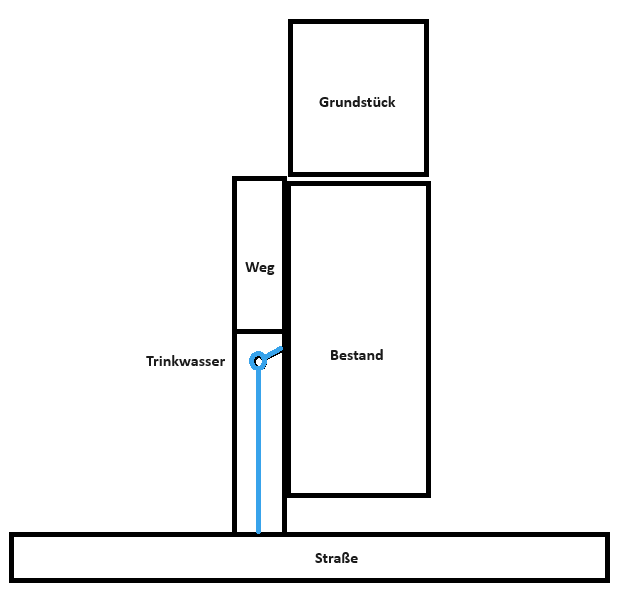

    Verstehe nicht ganz was du meinst.
    Der erste Teil des Wegs mit Trinkwasser wird anteilig erworben. Für den restlichen Teil des Wegs besteht ein Leitungs- und Fahrtrecht.

    Ich will damit sagen (aus sicht Trinkwasser).
    Wenn das ein Privatweg ist (also nicht öffentlich) setze ich dir einen Hausanschlussschacht an die Grundstücksgrenze (hier öffentliche Straße/Weg) und bin fertig.
    Der Rest ist dein Problem.
    § 11 AVBWasserV - Einzelnorm
    Gemäß AVBWasserV ist das in meinen Augen ein überlanger Hausanschluss. (Länger 15 m bis ins Haus und es wird alleiniges Privatvergnügen. Privatweg --> Privatleitung (auch bei Rohrbruch)

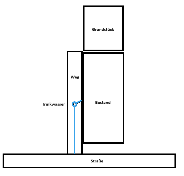

    Mit mir gibts das nicht, da ich rauslese, dass die gesamte Erschließungsstraße Privatstraße ist. Ich würde grade dem Nachbarn auch noch n Hausanschlussschacht aufbrummen. Tiefbau kommt ja eh. Wie dein Wasserversorger drauf ist weiß ich nicht.
    Auch wenn ich heute in meinem Gebiet noch alte so gelegte Anschlüsse finde werden die auf Zählerschacht umgebaut und die Leitung dem Nutzer überschrieben.
    Grade diese Woche noch gemacht.

  17. bewo
    bewo
    05.10.2024
    @seaway
    Der erste Teil der Einfahrt auf dem das TW liegt ist ein eigenes gemeinsam genutztes Flurstück. Der Rest des Wegs liegt auf dem Flurstück des Bestands. Ob das dann per Definition eine Privatstraße kann ich nicht sagen. Würde das etwas ändern?

    Wenns nicht der Gemeinde gehört ist es privat. Egal wie viele Eigentümer. Brauchst dann noch Gestattungen mit den Teilhabern.
