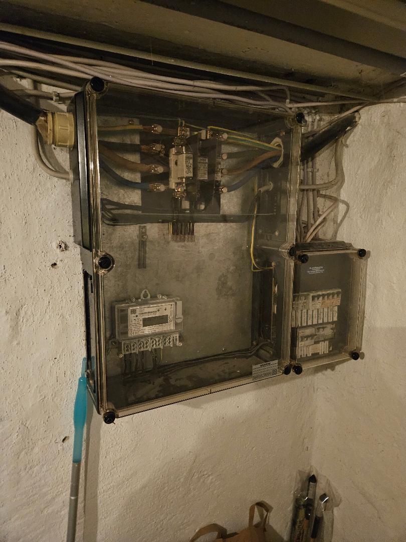

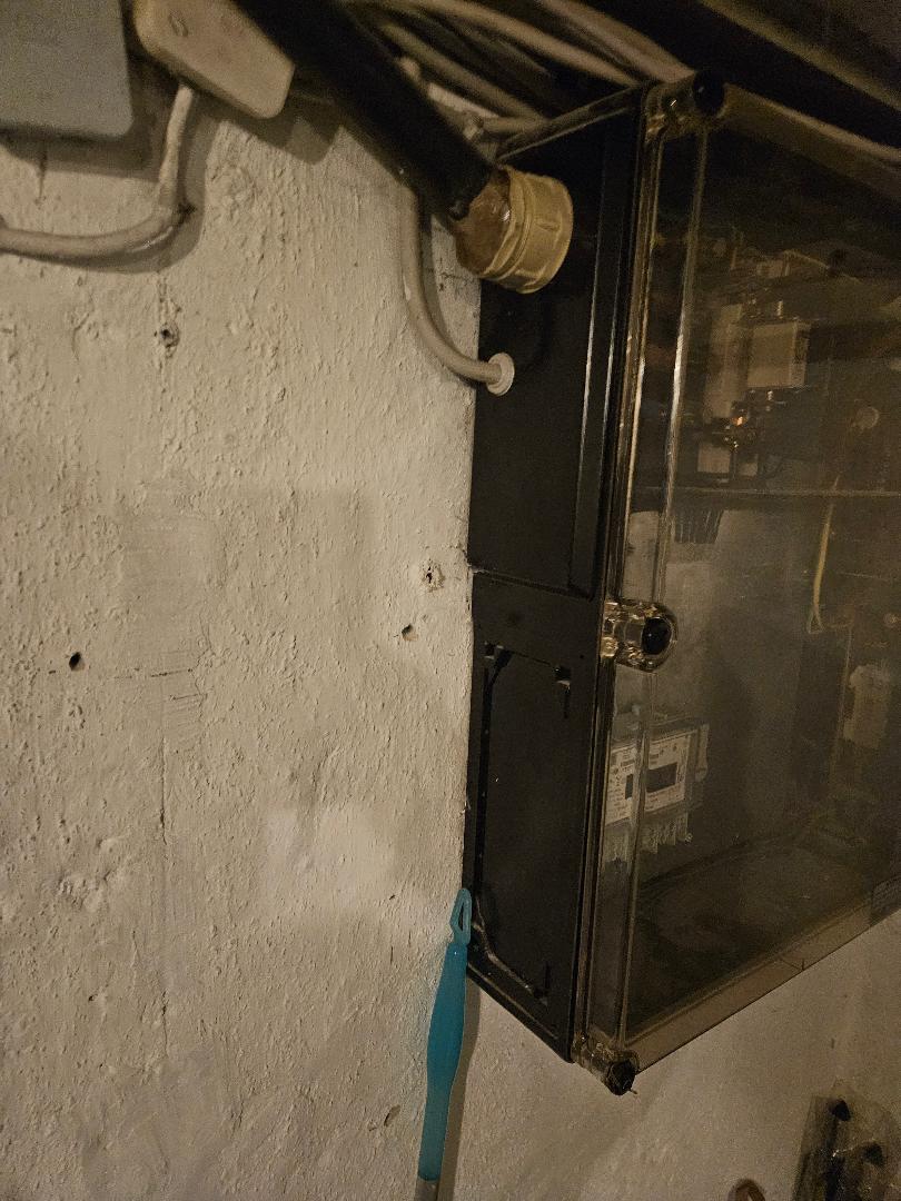

    leider bin ich nicht wirklich fündig geworden, daher wollte ich mal Fragen ob wer mit der Erneuerung eines Sicherungskastens Erfahrung hat und mir ggf. so grob eine Hausnummer bzgl. der Kosten nennen könnte ?
    Eigentlich wollte ich in diesem Keller den Putz erneuern und habe mich gefragt wie ich das Ding abbekomme Bzw. dabei ist mir in den Sinn gekommen das ich ihn wohl garnicht abbekomme und ihn auch mal erneuern müsste.
    Würde mich freunen wenn mir jemand mit Informationen aushelfen könnte.

    Was ist denn das für eine Eigenwillige Konstruktion?
    Ist das in DE?
    Ist das HAK und Zählerschrank in einem? Erdkabel oder per Dachständer?

    4000,- €

    Sehr "übersichtliche" Anzahl von LS-Automaten.
    Inkl. Zählertausch und ordentlicher Erdung war ich am Ende bei unserem Haus bei 6.500

    Ja das Haus befindet sich in DE. Es handelt sich um ein Reihenhaus wo das Erdkabel natürlich durch das ganze Haus geht.
    Die Kästen scheinen noch relativ Orignial zu sein, Verkabelung scheint z.m. Teilweise erneuert worden zu sein. Ich bin gespannt was da auf mich zukommt.

    Also Stromnetz-Berlin würde dir dann gleich einen neuen Kombi-Kasten (Zählerkasten+Sicherungskasten) vorschreiben.

    Hol dir einen konzessionierten Elektriker und spreche vorzeitig auch schonmal mit dem Netzbetreiber.
    In diesem Fall sehe ich einen nicht den aktuellen TAB entsprechenden Hausanschlusskasten (HAK). Wenn du mit dem Eli zusammen einen neuen Zählerschrank setzt, stehen die Chancen ganz gut, dass dir der Netzbetreiber auch einen neuen HAK auf seine Kosten spendiert. Der wird in unmittelbarer Nähe zum Eintritt des Erdkabels ins Gebäude sitzen müssen. Ab dort muss dann vermutlich die Hauptstromleitung neu zum Zählerschrank gelegt werden (5-adrig TN-S). Am HAK wäre dann ein Erdunsanschluss erforderlich, ebenso am neuen Zählerschrank.
    Die Kosten sind abhängig vom Installationsaufwand. Gehe mal von 2-3k€ für den Zählerschrank aus. Wenn der direkt neben dem HAK sitzt, und die bestehende Verkabelung Richtung Verbraucherseite bleiben kann, ist das überschaubar.
    Wenn eine neue Zuleitung zum Zählerschrank verlegt werden muss + ggf. Verlängerung der Installationsleitungen, kann das schon auch noch ne Ecke teurer werden.

    0 EUR - HAK neu
    950 EUR - Tiefenerder setzen und an Potentialausgleichsschiene klemmen
    3.800 EUR - Neuer Sicherungs-/Zählerkasten
    ?.000 EUR - "Sicherungsautomaten" neu
