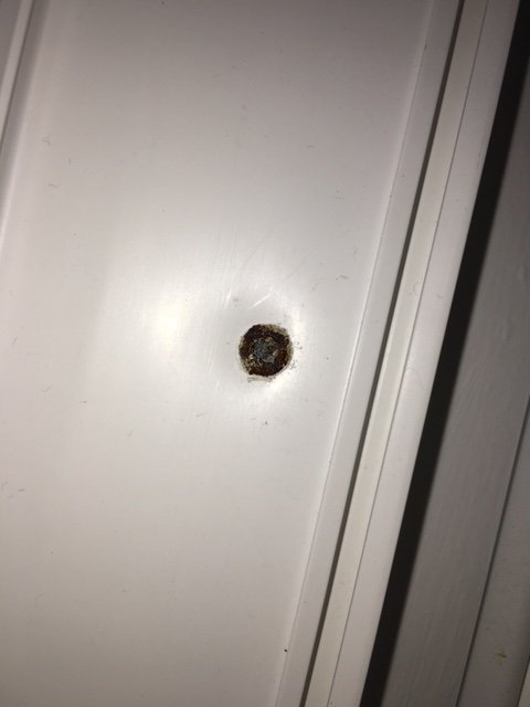

    ich habe vor 4 Jahren alle meine Fenster gegen neue 3-Fach verglaste Kunststofffenster austauschen lassen.
    Heute morgen ist mir beim morgendlichen Lüften aufgefallen, dass eine Schraube im mittleren Bereich des Rahmens im Badezimmerfenster korrodiert.
    Ich habe gleich die anderen Schrauben kontrolliert, die sehen jedoch noch immer wie neu aus.
    Unten im Fensterrahmen befindet sich keine Wasseransammlung o.Ä.
    Habt ihr irgendwelche Ratschläge für mich? Kann es vielleicht sein, dass der Fensterbauer zufällig eine andere Schraube genutzt hat? Meine erste Idee ist es, Wetterschutzkappen an den Ausläufen anzubringen und die Schraube ein bisschen in WD40 einzupacken.

    ein Bild wäre hilfreich.
    Vielleicht wurde die Schraube auch im Bereich der Entwässerungsebene gesetzt?
    Habe ich auch schon gesehen, so unglaublich es klingt.
    Das ganze provisorisch abzudichten kommt mir eher Kontraproduktiv vor.
    Zu 100% gelingt das nicht, aber vermutlich erhöht sich dadurch die rel. Feuchte
    in dem Bereich noch, da die Feuchtigkeit nicht mehr vernünftig abgeführt werden kann.

    Wahrscheinlich ist die Schraube "gelb-chromatiert".
    Ehrlich gesagt, ich würde mir wegen EINER Schraube keine grossen Gedanken machen.
    Die vernünftigste Lösung wäre z.B. : Schraube herausnehmen, neue Schraube kaufen, etwas Vaseline in den Gewindegang drücken, einschrauben.
    Abschließend mit einem guten Korrosionschutzmittel den Schraubenkopf benetzen (kein WD 40, dies ist nur billiges Öl mit Duftstoffen).
    Korrosionsschutzmittel sind z.B. ein Tropfen Hohlraumwachs oder Vaseline oder DR OK Wack, S100 Korrosionsschutz.
    Zur Not kann auch Leinöl verwendet werden (oxidiert / härtet in ca. 3-4 Wochen aus.)

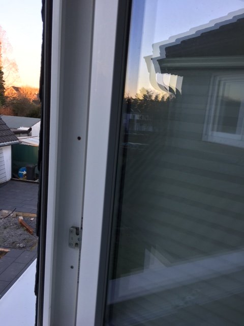

    Die Schraube ist genau in der Mitte des Fensters. Anbei ein paar Bilder - ich hoffe es ist etwas zu erkennen.
    Muss ich beim Herausdrehen irgendetwas beachten? Die Schrauben sitzen in dicken Holzbalken einer Gaube. Einen anständigen Torx hätte ich. Ich würde ihn erst einmal vorsichtig per Hand lösen.

    Vielleicht ist diese Schraube einfach nur bei einer vorherigen Baustelle bei der Demontage eines alten Fensters in die Fensterschraubenschachtel rein gefallen und wurde neu verwendet. Schraube einfach eine zweite Schraube heraus und vergleiche diese. Sind die ansonsten exakt gleich, dann hat der Schraubenhersteller geschlampt, ist die unterschiedlich, wurde wohl so ein versehentliches Recycling praktiziert.
