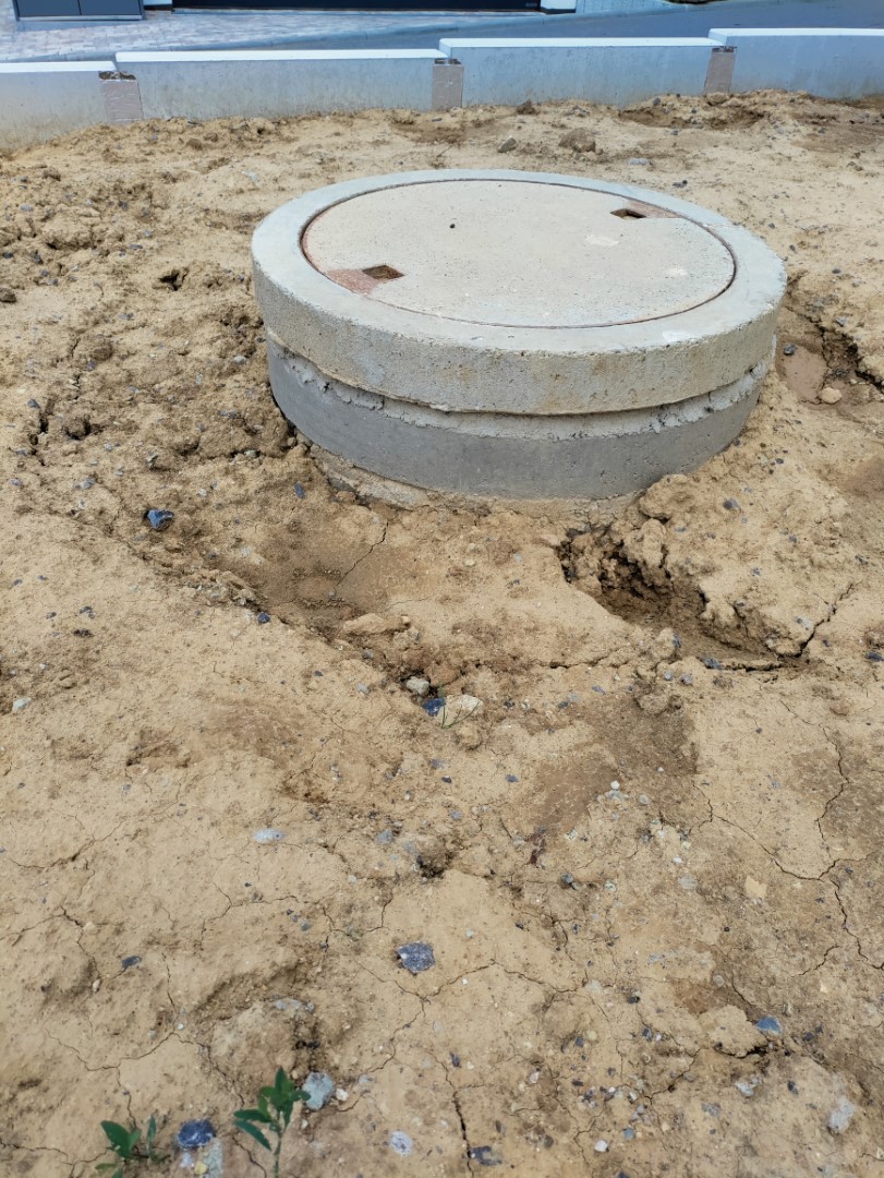

    unser Kontrollschacht wurde beim Herstellen der Aussenanlagen von unserem Garten- und Landschaftsbauer erhöht. Dabei wurden vier Ausgleichsringe verwendet und die Fugen großzügig ausgebildet (siehe Bild).
    Auf Nachfrage bekam ich zur Antwort, "dass beliebig viele Ausgleichsringe verwendet werden dürfen und die Fuge hält!".
    Gibt es eine Norm, die beschreibt,
    a) wieviel Ausgleichsringe für die Erhöhung eines Schachtes verwendet werden dürfen ?
    b) wie die Fuge "auszusehen" hat ?
    Vielen Dank.

    da muss ich dem Galabauer recht geben. Es ist nirgends festgehalten wie viele Ringe man nehmen darf.
    Was ist den an dieser Fuge auszusetzen? Was sollte man denn nehmen um auf die richtige höhe zu kommen?
    Warum macht man sich die mühe so eine frage in einem Forum zu stellen, wenn man nicht mal Daten bereit stellt um seine Bedenken zu unterstützen?

    Ausgleichsringe insgesamt max. 240mm.
    Edit:
    Der zuständige Kanalnetzbetreiber (Stadtwerke/Kommune/etc.) wird hierbei möglicherweise auch etwas zu sagen können oder wollen.
    Der guten Ordnung halber sei drauf hingewiesen, dass der Aus- und Wiedereinbau des Konus auf einem zusätzlichen Schachtring sehr wahrscheinlich Mehrkosten bedeuten wird.

    Es gibt die DGUV Regel 103 (ehemals BGR 177), danach darf der senkrechte Abstand zwischen oberstem Auftritt und Austrittsstelle höchstens einen Auftrittsabstand betragen. Bei einer Einstiegsöffnung von max. 650 mm Durchmesser darf dieser Abstand in Ausnahmefällen auf max. 650 mm vergrößert werden, dabei darf der Höhenausgleich durch Ausgleichsringe max. 240 mm betragen.
