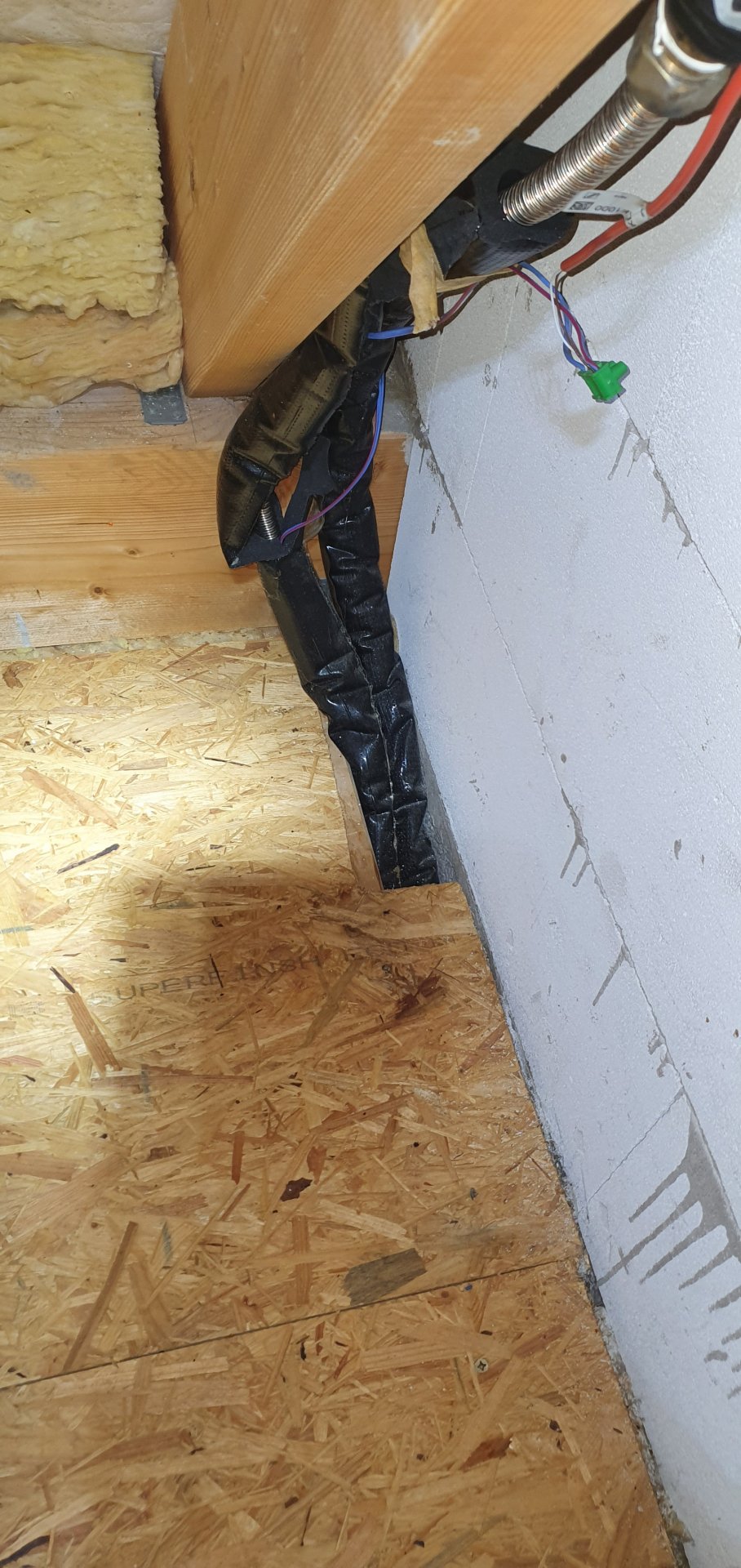

    Liebe Leute,
    Ich hoffe, ihr könnt mir helfen. Schon jetzt danke ich jedem, der sich die Zeit nimmt, seine Erfahrungen hier zu teilen.

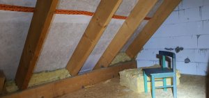

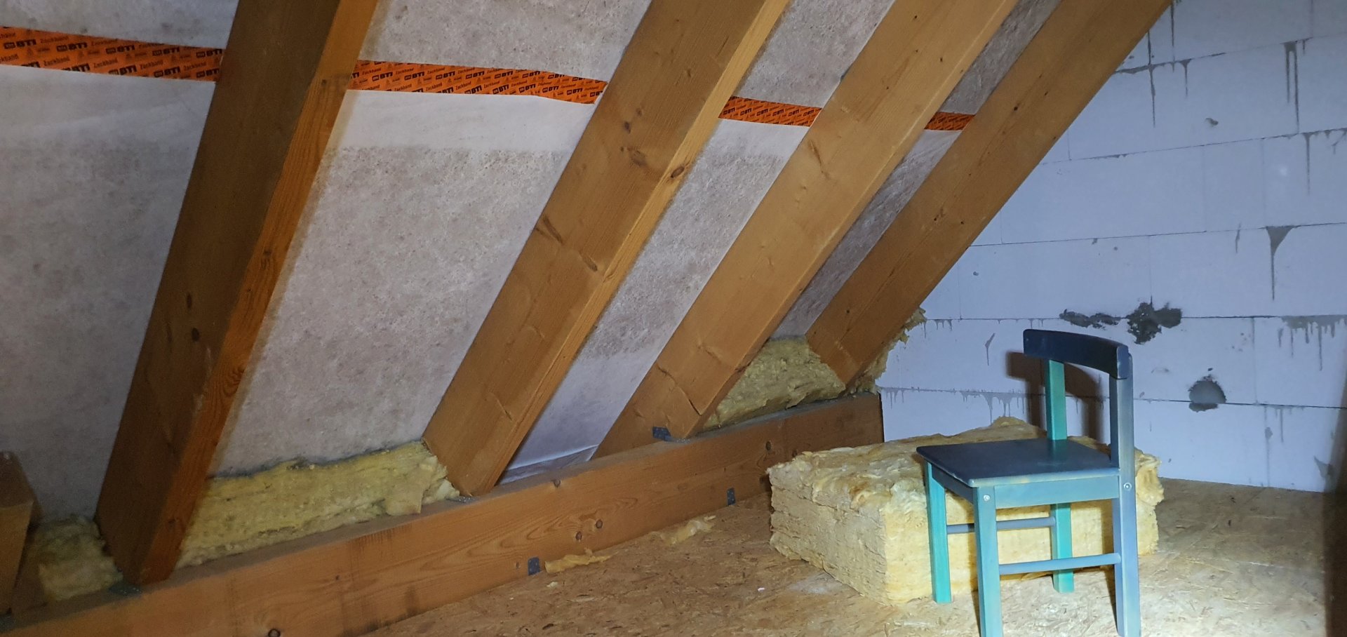

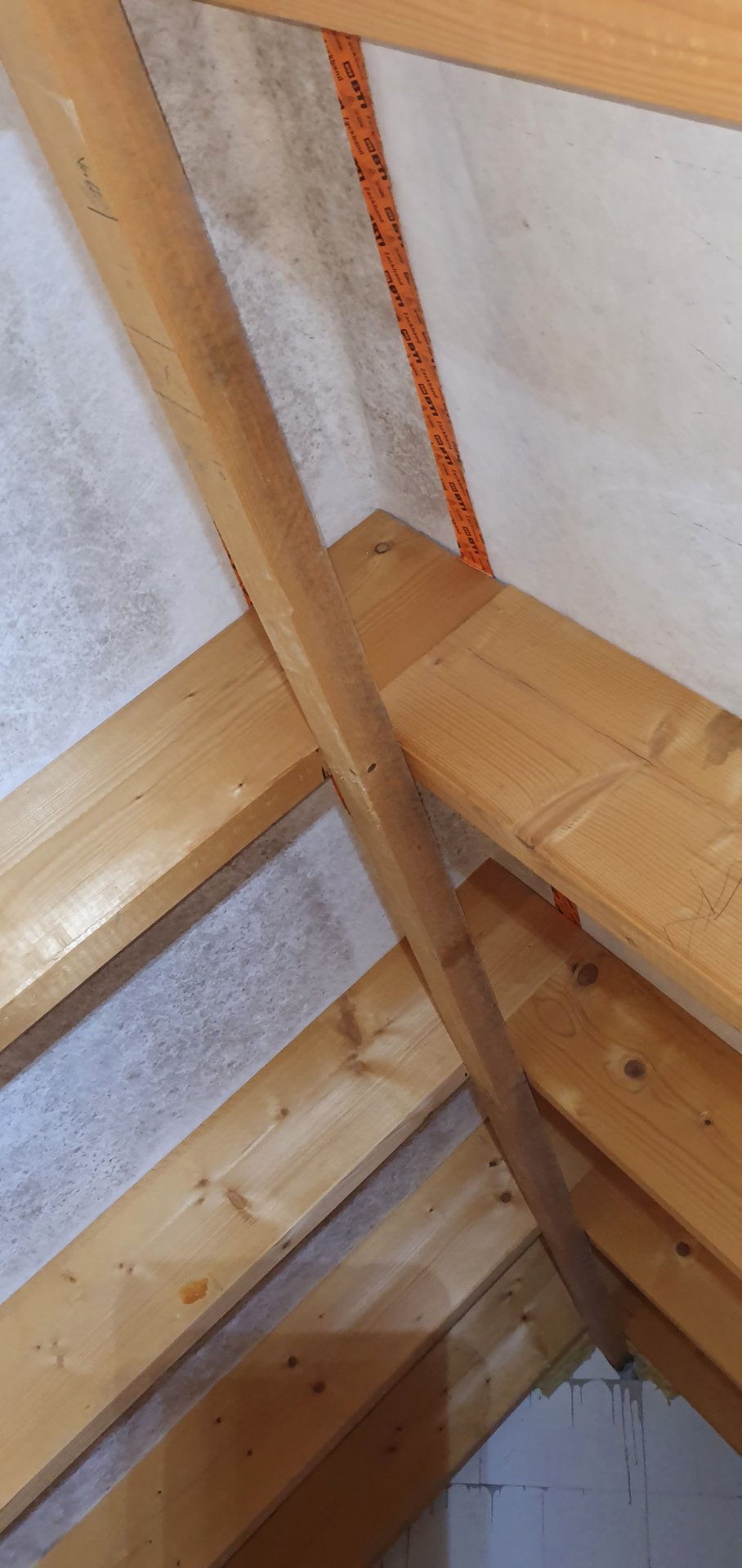

    An der Unterspannbahn (USB) unseres ungedämmten Dachbodens bildet sich Kondenswasser. Die USB ist überzogen mit Stockflecken.
    Das Haus wurde 2011 gebaut. Aufbau des Daches von außen nach innen: Dachpfannen, Lattung, Unterspannbahn. Im Wohnbereich des Obergeschosses ist noch eine Dampfbremse und eine Dämmung zum Dachboden hin eingebaut. Zum Wohnbereich sind Rigipsplatten verlegt.
    Der Dachboden hat keine Fenster und keine erkennbare Lüftung. Ob die USB diffusionsoffen ist, weiß ich leider nicht. Die USB ist am First geschlossen.

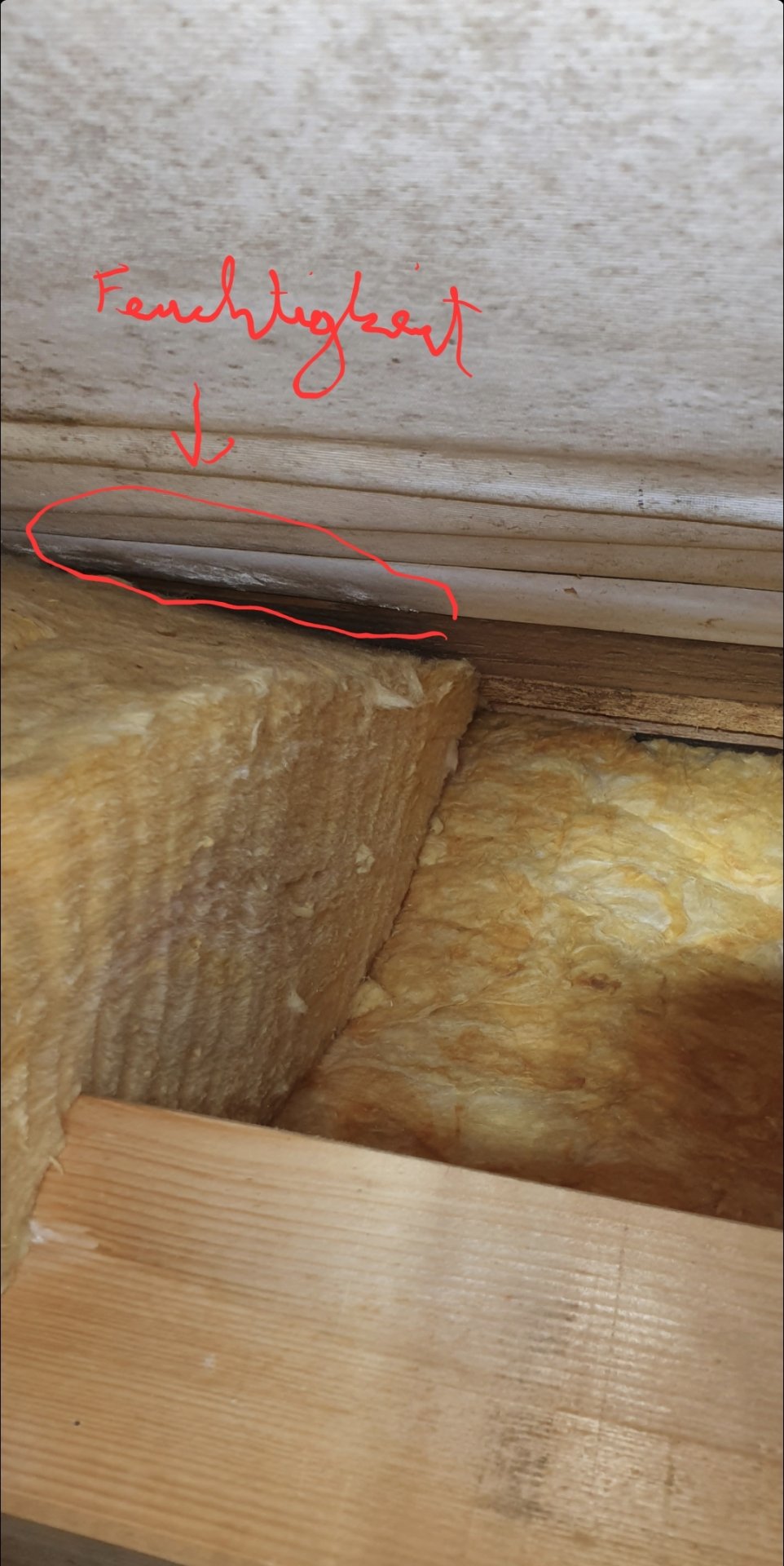

    Wir haben nun (leider erst jetzt) festgestellt, dass sich Kondenswasser auf der USB bildet und auch in die untere Dämmung läuft. Auch das Ausmaß der Stockflecken ist uns erst jetzt aufgefallen. Zu unserer Ehrenrettung: wir haben den Dachboden kaum genutzt, nur ein paar Dinge dort abgestellt. Da auch kein Licht vorhanden ist, sieht man fast nichts.
    Bei entsprechenden Temperaturen gefriert das Wasser sogar auf der USB. Die relative Luftfeuchtigkeit ist nie unter 85%, Spitzenwert 96%. Gemessen wird seit etwa einer Woche. Außentemperatur ist nahezu gleich, wie die Innentemperatur auf dem Dachboden.

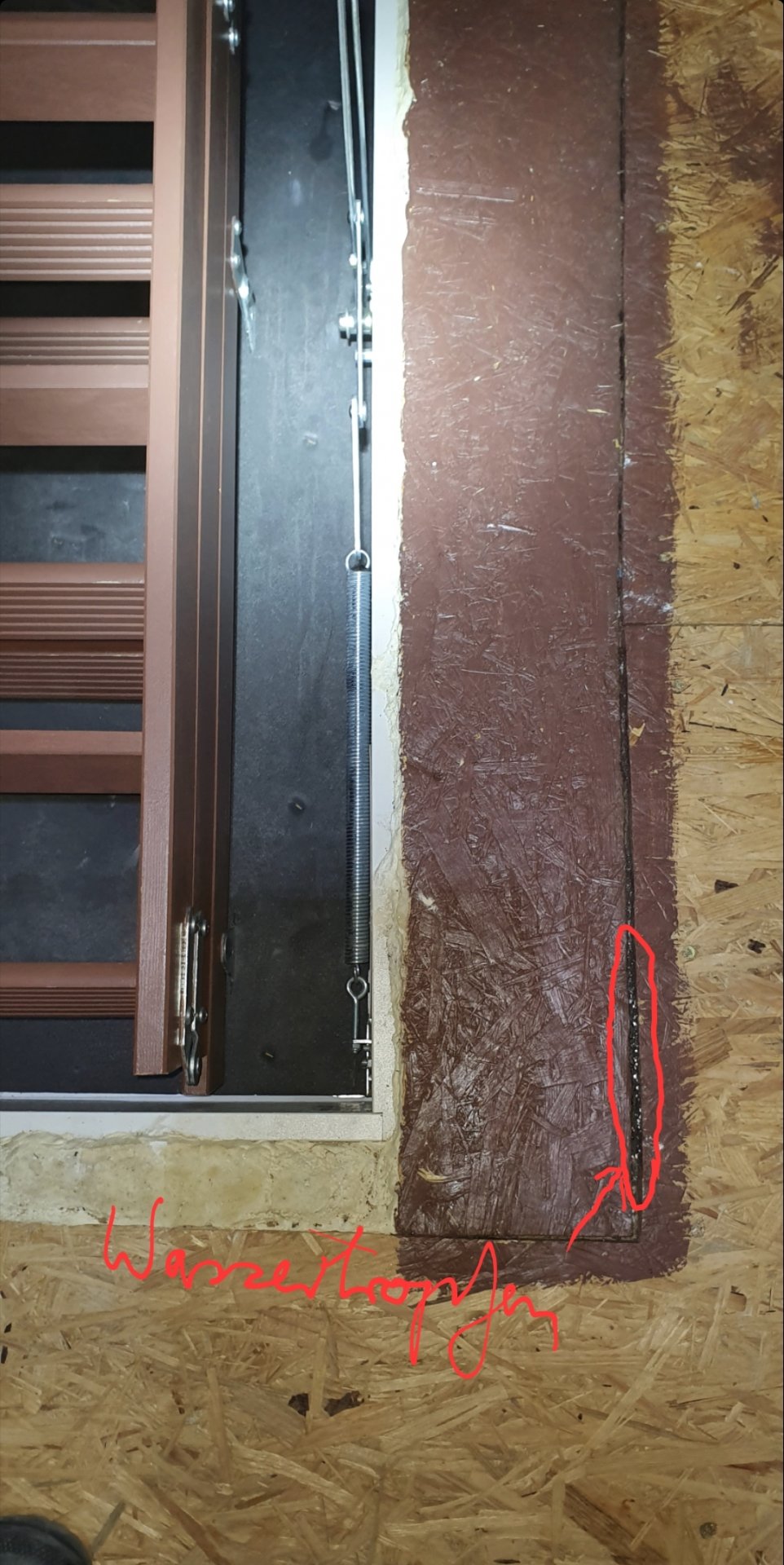

    Durch die geschlossene Dachluke scheint das Licht des Obergeschosses (OG). Nicht viel, ich schätze maximal, wenn überhaupt, ist dort ein Spalt von einem Millimeter, eher weniger. Aber klar zieht dort die warme, Wasserdampf geschwänger Wohnraumluft in den Dachboden. Auch wenn in den Wohnräumen unter dem Dachboden die relative Luftfeuchtigkeit bei 45 bis 55 % liegt.

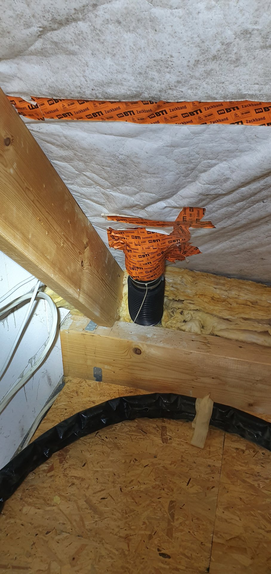

    Zudem ist die Dampfbremse zwischen OG und Dachboden an mindestens 2 Stellen (gefunden zwischen zwei Sparren) von Nägeln durchsoßen worden.
    Es wurde auch Strom in den Dachboden verlegt und es existiert eine Solarthermie. Alle Leitungen müssen durch die Dampfbremse zwischen OG und Dachboden. Ich gehe hier und an anderen Stellen von weiteren Leckagen der Dampfbremse aus.
    Ich denke also zu wissen, woher die Feuchtigkeit im Dachboden kommt.

    4. Auf den Fotos sieht man, dass es auf der Unterspannbahn an den Stellen, wo sie sich überlappt, keine Stockflecken gibt (etwa 15 cm breiter Streifen). Weiß jemand warum?

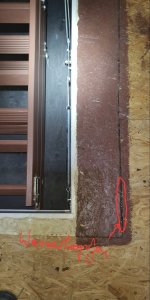

    5. Auf einem anderen Foto sieht man einen braunen Farbstreifen mit einem Spalt im Boden (der aus OSB-Platten besteht). Dieser Spalt befindet sich direkt neben der Dachluke. In diesem Spalt kann man Wassertropfen sehen. Die einzige Stelle am Boden, die Feuchtigkeit aufweist. Habt ihr eine Erklärung?
    6. Einige Sparren weisen kleiner Stockflecken auf. Reicht es, wenn ich diese Flecken mit Schimmel-Vernichter behandel? Sollte ich die Sparren behandeln? Ölen?
    Vielen lieben Dank für Eure Hilfe.

  2. borish
    borish
    06.06.2020
    230
    37
    Warum ist die USB am First geschlossen? Dann kann die Feuchtigkeit nicht abziehen.

    Soll ich die USB denn vor dem Hintergrund des geplanten Ausbaus und der Dämmung nich öffnen?
    Ich dachte immer, die muss geschlossen sein, wenn man das Dach dämmen will...
