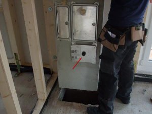

    Hallo zusammen.
    Wir haben bei uns im Haus einen Fertigschornstein.
    Bei der Planung haben wir uns für die Variante "Eimer unter Kondensatablauf" entschieden da
    1. Günstig
    2. Der Ablauf im Keller ist und ich hier keinen Schönheitspreis gewinnen will / muss.
    Ich habe ein Bild angehängt wo man den Ablauf sieht (war bei der Montage).
    Auf den schwarzen Nippel müsste eigentlich ein 50er Rohr passen.
    Im Schwarzen Nippel sieht man einen gelben Schlauch ankommen.
    Jetzt ist nur die Frage "wie schließ ich das an den Eimer an": einfach 90 Grad nach unten und Eimer drunter oder wie muss das gelöst sein, bzw. wer ist hier der richtige Ansprechpartner ? Schornsteinfeger ? Heizungsbauer ? Ofenbauer ? Architekt ?
    Ich hoffe ihr wisst was ich meine ;-)

    Also wir haben da einen Ablauf im Boden wo das Rohr angeschlossen wird, provesorisch haben wir im Rohbau da auch einen Eimer stehen. Aber du musst ja an den Eimer rankommen oder du machst nen schlauch dran und führst das im Keller irgendwo in den Abfluss oder in nen Kanister. Bei mir hat das der Sanitäter angeschlossen.

    Danke. Da die Öffnung ja nach außen in den Raum zeigt käme ich ja problemlos an den Eimer dran.
    Habt ihr da auch einfach ein 50er Ht Rohr genommen ?

    Was wird denn an den Schornstein angeschlossen? Hoffentlich kein Brennwertgerät?
    Sonst müsstest Du einen Eimerausleerer im Schichtdienst beschäftigen. Bei der Größe des Abwasseranschlusses müssen die "Anwendungsentwickler" des Schornsteins schon mit größeren Wassermengen gerechnet haben.
    Wenn es nur gelegentliche Tröpfchen sind, verwundert die Frage ein wenig. Wenn ein 50er HT draufpasst, dann nimm halt das. Wenns kleiner ist, dann halt was Kleineres.
    Ein richtiger Entwässerungsanschluss ist auf jeden Fall vorzuziehen.

    Wir haben im Keller unter dem Kondensatablauf seit urzeiten einfach einen kleinen Pott drunterstehen. Da sind mal ein paar Milimeter Flüssigkeit drin, die verdunsten aber auch von selber... Also es kann auch sein, das der Eimer nie ausgekippt werden muß...

    Sorry für die späte Antwort.kommen gerade vom Bau.
    An den Schornstein wird irgendwann mal ein holzofen angeschlossen.
    Wenn man die silberne platte ab macht sieht man das das gelbe Rohr in Siphon Form verläuft bevor es vorne ankommt. Werden dann erstmal ein passendes Rohr drauf machen und nen Eimer hinstellen. Mal schauen wieviel wirklich anfällt.

    Da wird wohl kaum Kondensat anfallen.

    So isses. Wenn da wirklich mal ein Holzofen angeschlossen wird, dann darf gar kein Kondensat anfallen. Die Dinger arbeiten alle mit sehr hohen Abgastemperaturen, da kondensiert nichts.
    Theoretisch könnte bei Starkregen o.ä. etwas Wasser in den Schornstein kommen. Kommt darauf an ob eine Abdeckung auf dem Schornstein ist. Aber selbst das wäre nicht der Rede wert.

    Ich vermute auch das der nur für regen gedacht ist.Abdeckung haben wir keine drauf

    Den Eimer kannst du dir sparen. Ich habe seit 12 Jahren den Kondensatabfluss noch nicht einmal leergemacht. Kaminanschluss.Habe ein 20cm Schorstein ohne Abdeckung.Schorni meint das bischen was da mal reinregnet verdunstet wieder. Wenn mal ganz starker Regen sein sollte stellst einfach ne Klo oder Küchenrolle rein.Natürlich nicht wenn der Ofen an ist. Ansonsten kanns nach hinten losgehen "Schornsteinbrand"
