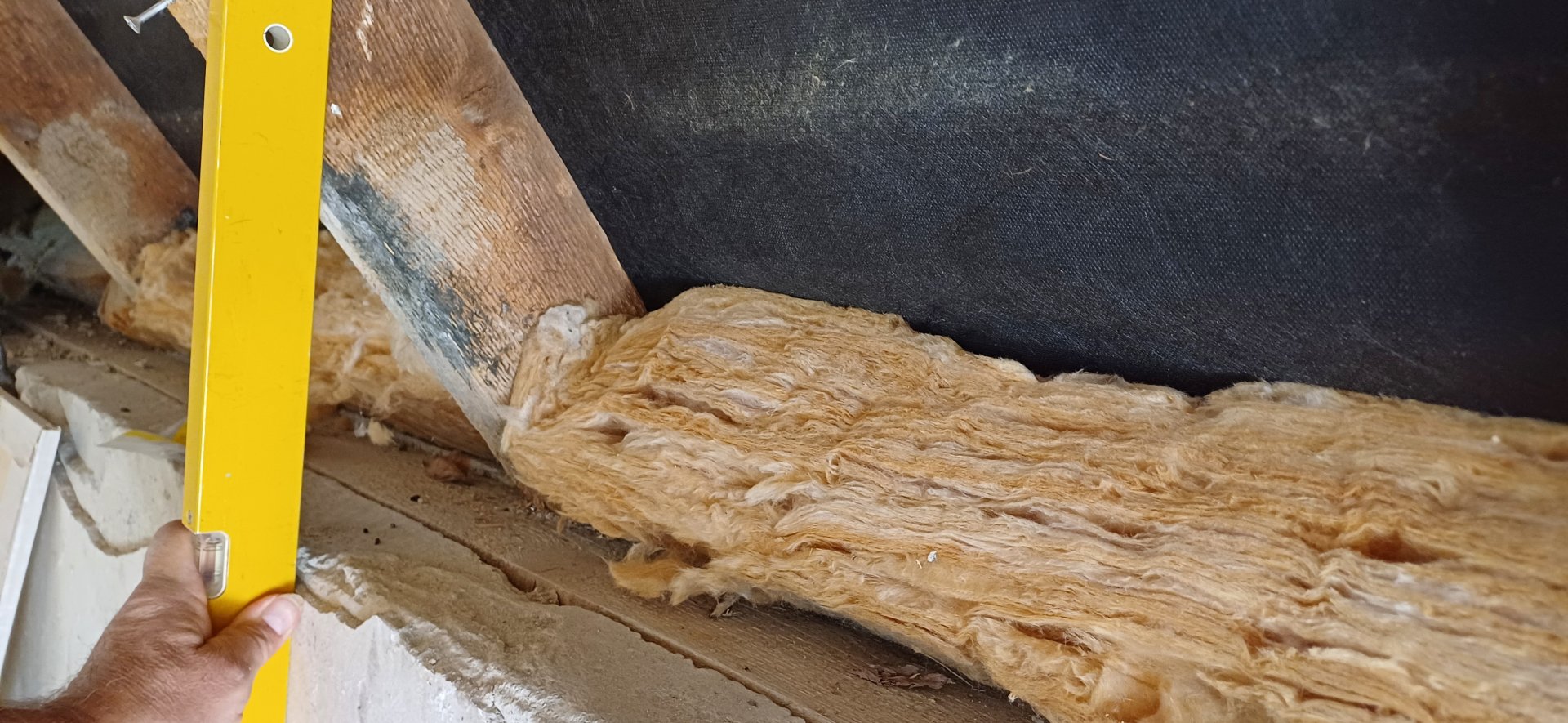

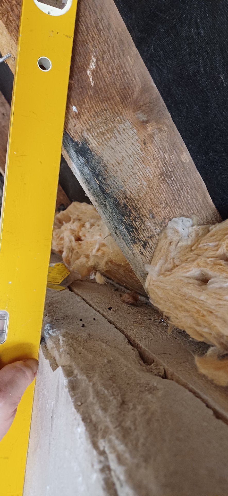

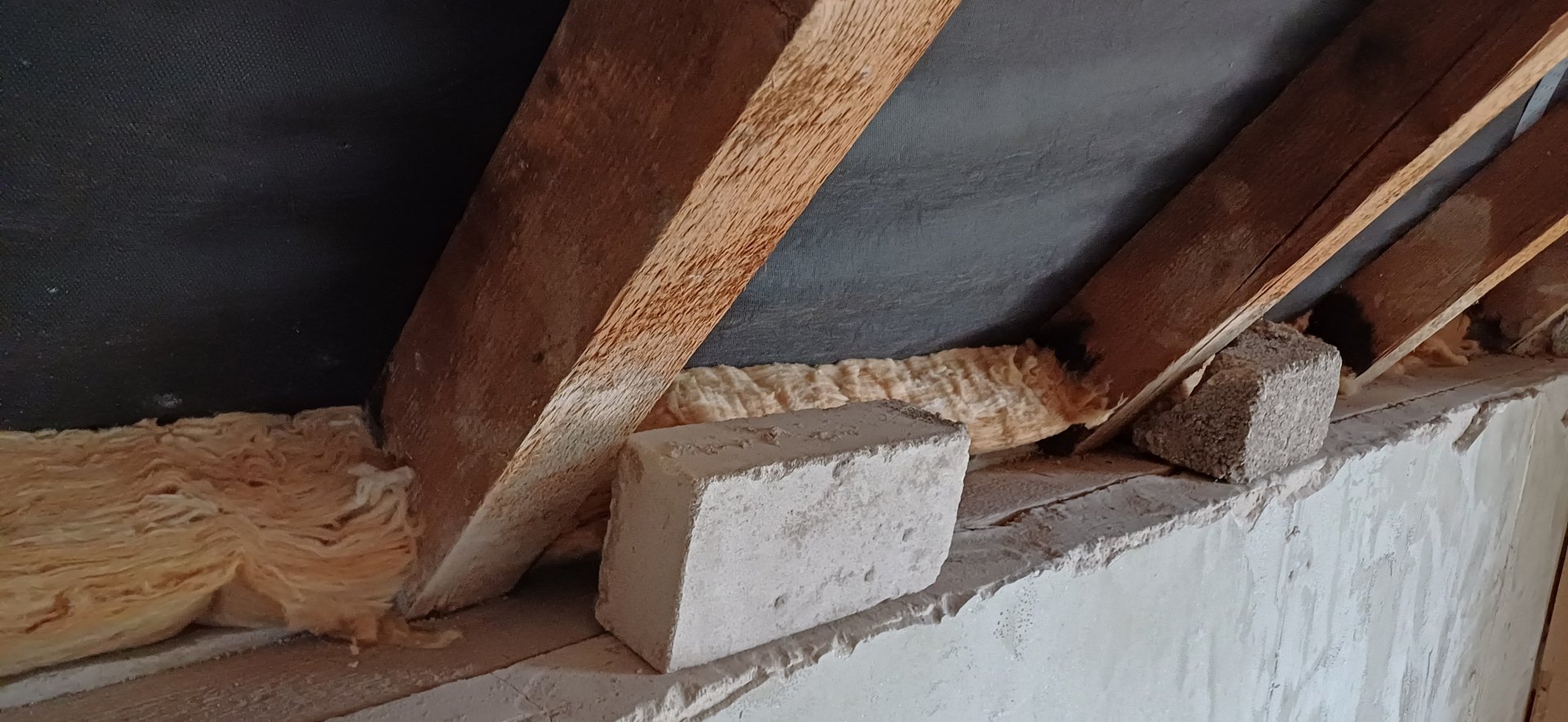

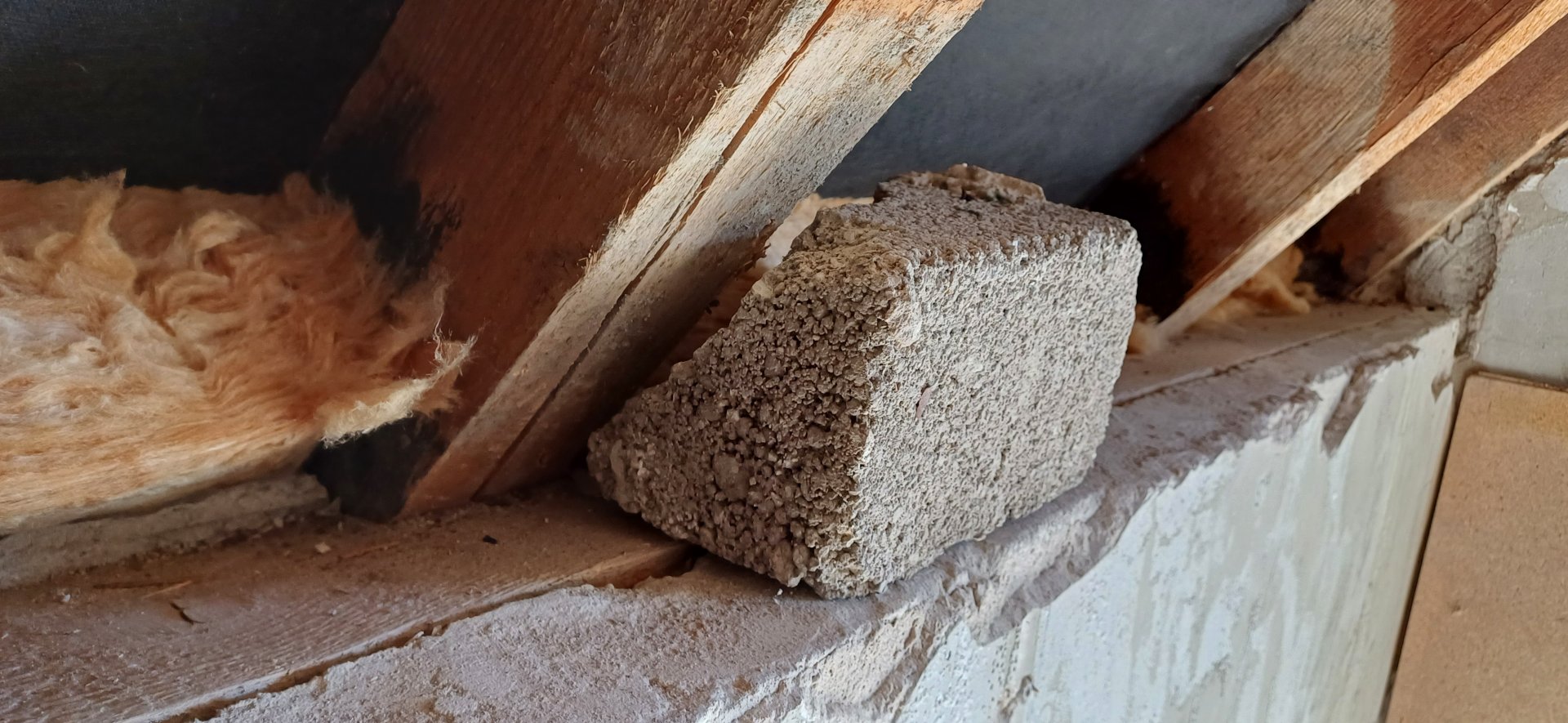

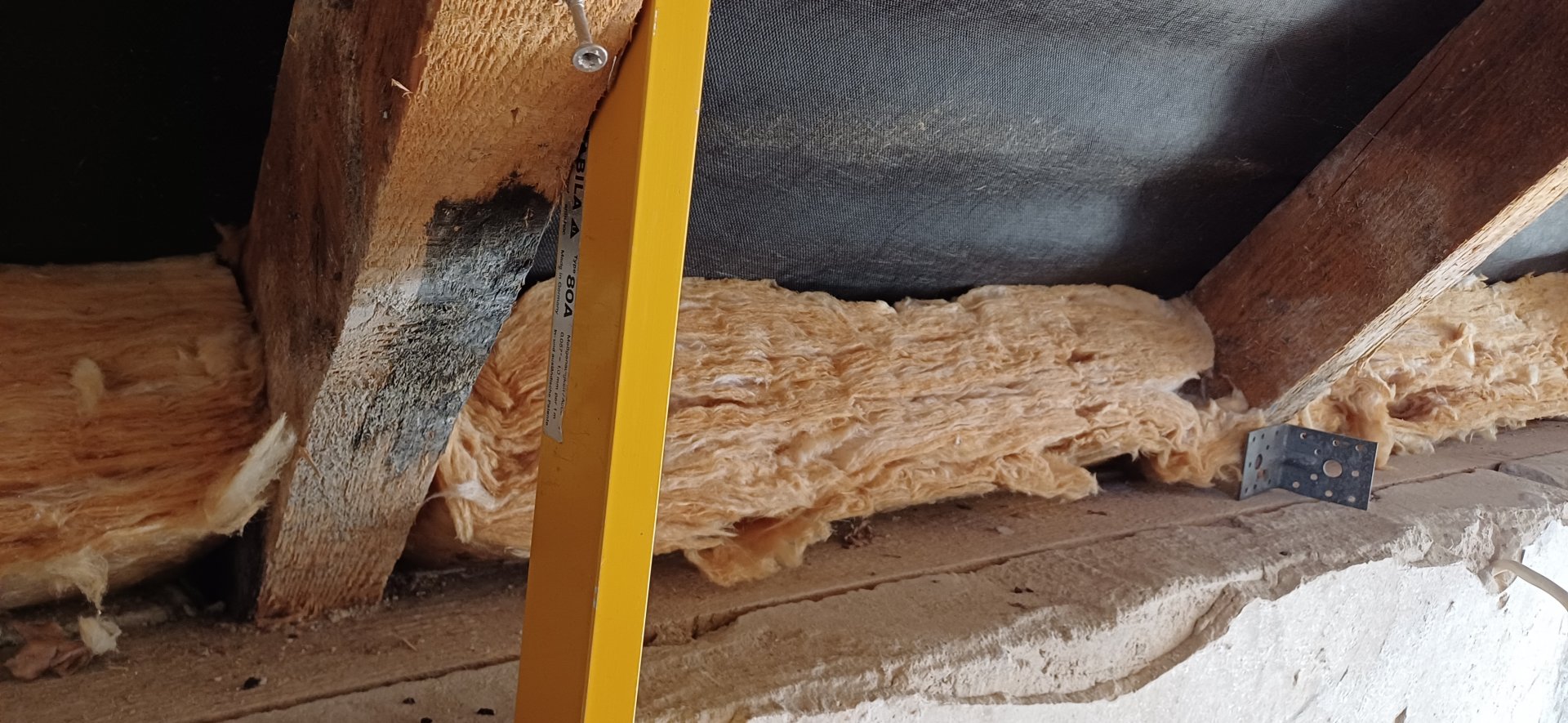

    Moin
    In unserem Altbau war die Außenwand bzw. Kniestock/Drempel mit Kalksandstein bis unterkante Dachziegel zwischen den Sparren hochgezogen. Erkennt man an den hellen Stellen an den Sparren. Die gelochten KS lagen längs von innen-außen auf einer dicken Schicht Speis.
    Es war keine Dämmung vorhanden.
    Wegen Dachsanierung mit Aufsparrendämmung und noch fehlender Zwischensparrendämmung wurden die vorhandenen Steine abgetragen. Die Fußpfette/Schwelle liegt auf dem 24er Mauerwerk auf, ist nach innen und außen irgendwie eingelassen (Foto).
    Die Zwischensparrendämmung geht bis Unterkante Sparren (+Dampfbremse) + Lattung für Gipskartonplatten für die Dachschräge und Zimmerdecke (Holzbalken).
    Die Frage wäre, wie am besten ausmauern, damit die Wände bis zum Übergang Schräge/Gipskarton verputzt werden können. KS schräg ansägen oder Gasbeton?
    Auch die Frage, wie die Dampfbremse verlegen. Auf dem Sparren runter ziehen und auf Holz/Fußpfette verkleben und dann davon ausmauern?
