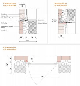

    wir planen wir Projekt mit einer zweischaligen Wand mit Kerndämmung.
    Die Laibungen sollen 24cm, also ein ganzer Stein, tief sein.
    Die Fenster sitzen damit nicht mehr in der Dämmebene (Holzfenster, Kalksandstein).
    Wir haben Bedenken bezüglich der Wärmebrücken, siehe Horizontalschnitt.
    Im Sturzbereich wird in den Fertigteilsturz eine 3cm Dämmung eingebaut,
    da ist dieser Punkt dann ganz gut gelöst.
    Wieviel Zentimenter Abstand darf zwischen Klinker und Fenster sein?
    Gibt es z.B. 3 cm dicke Kompribänder?
    Den Anhang Detail.pdf betrachten
    Danke für die Hilfe

    1) 30 mm ist die grösste mir bekannte Fugenbreite, die vorkomprimierte Schaumbänder überbrücken können.
    Also max 25 mm (damit Luft für zulässig Toleranzen bleibt)
    2) ne 25 mm schwarze Trauerrandfuge sieht ziemlich bescheiden aus - Bauherren fragen!!!
    3) Dann eben keine 24 cm.
    Oder Hintermauerwerk um die Fenster dünner machen. (Sauteuer)
    4) 24 - (11,5 Steindicke + 4 cm Luftschicht) = 8,5 cm Dämmung damit eine Wärmebrücke entsteht??? Welcher ENEV-Nachweis macht das denn möglich???

    Nur so am Rande:
    Warum genau die Tiefe von einem Stein?
    Und nicht Fenster außen auf die Tragwand, also in der Dämmebene. Dann Klinker in der Laibung passend dranschneiden.
    > das stimmt leider
    > 24 er Tiefe = 1 Stein > einfach weil es schön aussieht
    > versteh ich nicht. Unser Aufbau ist doch 24 KS, 16 Kerndämmung, 11,5 Klinker?!

    Tja dann -> Wer schön sein will, muss leiden!
    Ich bin ja schon kein Fan von Kerndämmungen, aber sich dann auch noch um der reinen Optik willen so eine Krampf einzufangen - nö danke!
    Du kannst natürlich in die 3,5 cm eine XPS-Platte einbauen WLG 025, aber eine Wärmebrücke bleibt es.
    Entweder also im Hintermauerwerk einen "Aussenanschlag" ausbilden und so die Dämmstärke erhöhen. Der Bauherr wird sich bei den Kosten bedanken!
    Optische Unterschiede zwischen einem 17,5 er und einem 24er Stein in der Leibung wird kein Mensch sehen. Nur die Kosten!
    Und dann heisst es wieder - bauen mit Architekt wird immer so teuer.
    Nix gegen Gestaltung - aber bitte da, wo sie sinnvoll auch erkennbar gestaltet!

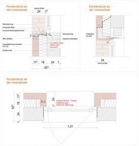

  6. #6 Peter Silie, 25.08.2015
    Peter Silie
    Peter Silie
    19.05.2015
    14
    hmm, vielleicht gehen wir dann doch auf 17,5 cm, immer noch schöner als 11,5
    sähe dann so aus ne?
