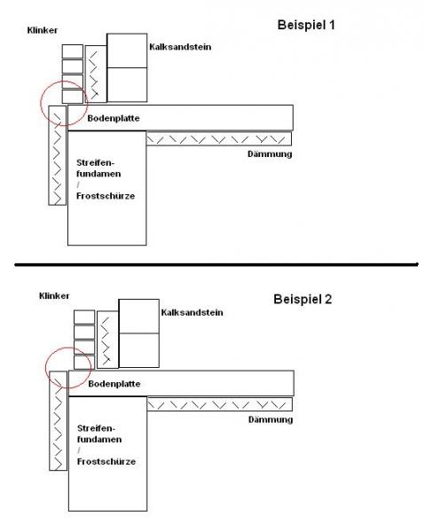

    folgende Frage stellt sich mir:
    Unser Bauleiter will den Klinker etwas über die Bodenplatte überstehen lassen, damit kein Wasser das an dem Klinker herunterläuft, den Beton der Bodenplatte ständig feucht hält. (BEISPIEL 1)
    Unser Architekt hingegen ist der Überzeugung, den Klinker mit leichtem Versatz nach hinten zu setzen, da er „auf Kante“ der Bodenplatte zu Abplatzungen dieser führen kann. In diesem Falle würde sich das Wasser auf dem Beton der BP stauen. (BEISPIEL 2)
    Habe auf den Bildern nur das Wesentliche Skizziert, keine Folien etc.
    Was sind Eure Meinungen / Erfahrungen dazu?

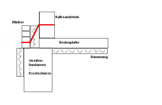

    Beide Varianten falsch.
    Bodenplatte darf nicht bis außen durchbetoniert werden (Wärmebrücke zu Klinker)
    Bodenplatte nur bis Außenkante Hintermauerwerk, Außenwanddämmung bis OK Streifenfundament
    Klinker überstehen lassen
    senkrechte/waagerechte/Z-Folien Abdichtungen inkl. Lüftungsöffnungen einplanen.

    Baufuchs,
    meinst Du so?
  4. #4 Gast036816, 10.01.2013
    so etwa, das fundament sollte dann noch 2 - 3 cm nach rechts rücken. die klinker sollten überstehen - wie der bauleiter sagt und die abdichtung jetzt nicht vergessen.

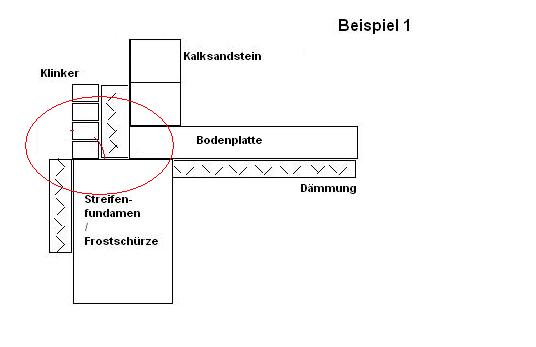

    Neuer Versuch =)
    Muss die Dämmung am Streifenfundament bis auf die Sohle gehen oder genügt es, die ersten 40-50cm mit Dämmung zu versehen?

    wo ist die geplante gelände? ;)

    Ach Du meine Güte, stimmt, dass hab ich meiner Zeichnung nun garnicht bedacht..
    Wie ist das, müsste das nicht eigentlich über dem 2ten Klinker liegen und entsprechend die Folie auch einen Klinkerstein höher??

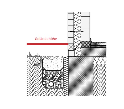

    mittlerweile habe ich auf der KS-Seite ein Detail gefunden,wie es, auch nach Absprache mit den Architekten werden soll.
    Nun nochmal eine Frage, wenn ich das Gelände später, ohne eine Treppe oder auch nur Tritt am Hauseingang, auf dem Fußbodenniveau haben möchte (rote Linie), muss ich dann genau so vorgehen?
    -Oder ergeben sich daraus Veränderungen?

    Unter berücksichtigung der geländehöhe ist der gesamte aufbau vermurkst...Entweder gelände tiefer oder alles andere höher...

    Wenn ich dann alles andere höher mache, komme ich doch niemals auf eine ebene zwischen fußbodenoberkante und geländeoberfläche, oder was verstehe ich darn nicht??
