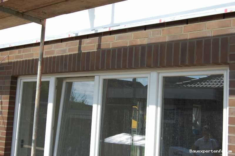

    ich lese schon eine ganze Weile in diesem Forum, hier nun mein erster Post.
    Wir bauen derzeit ein Reihenendhaus über einen Bauträger in Scharbeutz an der Ostsee. Das Haus ist beinahe fertig - es fehlen nur noch die Fliesen und die Aussenanlagen.
    Bei einer Begehung vor einer Woche ist mir aufgefallen, dass die Klinker oberhalb des Terassenfensterelementes einen leichten Bogen machen. Dies ist mir vorher nicht aufgefallen. Ist das durch das Setzen des Hauses normal? Gleicht sich das noch aus, oder ist dies ein Mangel, der bei der Abnahme zur Sprache gebracht werden muss?
    Danke für die Antworten.

    Häuser müssen sich nicht setzen, gibt ja auch keine Stühle für Häuser.
    Ich kann i mBild nicht sehen, soll der nach oben oder unten gehen?
    Ich hoffe das es ein Fertigteilsturz (oder Sturzsystem) ist, denn einen Stich nach oben kann ich nicht erkennen und der müsste bei der Länge des Sturzes schon ca. 8 cm nach oben haben...

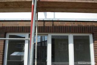

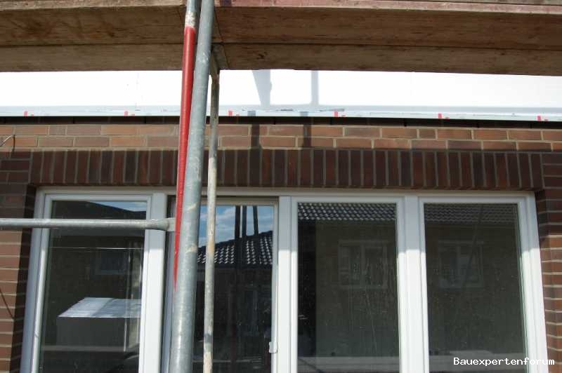

    Vielleicht war es auch das falsche Bild, habe noch ein anderes hochgeladen. Darin sieht man, dass in der Mitte deutlich mehr vom Fensterrahmen zu sehen ist, als am Rand. Daher biegt sich der Klinker in der Mitte nach Oben, an den Seiten nach Unten:

    Ich bin zwar kein Maurer aber das nennt sich Stich:shades
    Auf Grund der Länge des Sturzes sieht man ihn, das ist gewollt vom Klinkermaurern, den so hat die Rolle ( das sind die hochkant gemauerten Steine) mehr Tragfähigkeit, ach das Risiko das die Steine einfach herausfallen ist minimiert. Der Stich muss sein, eine Alternative ist es, ein Winkeleisen als Auflageschiene darunter zu bauen , wollte ich aber damals auch nicht. Gewölbe bogen ist das gleiche Prinzip, allerding stärker ausgeprägt.
    Beim Mauern der Klinkerstürze muß beachtet werden das die Stürze nur bis max. 1 Meter gemauert werden dürfen, mit Stich also mit Bogen halt mehr.
    Aber warte mal dann kommen noch Maurer die wissen das ganz genau.

    Wäre mir sogar noch zuwenig was ich an Stich sehe...
    zu beachten ist auch bei einem Meter das 2% von L als Stich dahingehört.
    Es gibt jedoch Sturzsysteme die eine Ausführung ohne Stich ermöglichen. Wenn der Sturz aber absolut gerade ist wird das aus entsprechendem Abstand so aussehen als würde der durchhängen

    Das scheint ein Klinkersturz zu sein. Die Klinkersteine sehen im Schnitt "L-förmig" aus. So werden die im Werk hergestellt....in den Hohlraum legt man Stabstahl und betoniert diesen aus. Fertig ist der Sturz. Eventuell wird dieser mit bisschen Überhöhung hergestellt. Da es immer Durchbiegungen gibt macht dies auch Sinn. Sollte dann eigentlich mit der Zeit (nach Durchbiegung aus Last und anschliessender Durchbiegung aus Kriechen und Schwinden) genau 'gerade' verlaufen.

    Ist halt die Frage, obs ein Fertigsturz ist oder obs nicht eher vor Ort gemauert wurde und die Mittelsteife einfach ein Stück zu lang war.

    Wenn das ein Fertigteilsturz ist, dass müssen die seitlich dauereleastisch verfugt werden und nicht mit Zementmörtel.
    Der Betonsturz (ein solcher ist es ja dann) hat ganz andere Längenausdehnung wie das restliche Wandmaterial.
    Könnte natürlich auch eine verdeckte Abhängung sein, dann macht der Stich wiederum Sinn.
