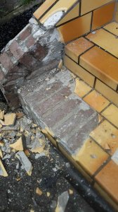

    die Eingangstreppe unseres Altbaus (Bj.´56) bestand ursprünglich aus Klinkern (so wie auch die Front).
    Nun hat der Vorbesitzer die Treppe fliesen lassen. Allerdings hatte er wohl eine Geschmacksverirrung, so dass die Fliesen nicht halbwegs neutral sind, sondern (hässlich) ocker/gelb. Das passt leider überhaupt nicht zum Rest der Fassade und fällt optisch total "aus dem Rahmen".
    Nun möchte ich die alten Fliesen entfernen, die Klinker wieder freilegen und somit die ursprüngliche Optik wiederherstellen. Mit dem Stemmhammer bekommt man sie halbwegs gut ab; allerdings bleibt recht viel Fliesenkleber zurück, der natürlich auch noch runter muss. Mit der Hilti kann man nicht so vorsichtig arbeiten, dass man keine Macken in die Klinker haut. Mit Hammer und Meißel ist es sehr mühselig und wird auch nicht ganz sauber.
    Frage daher: kann man die Klinker bzw. die Treppe mit einem Diamant Schleiftopf abschleifen? Oder werden die Klinker dann komplett unansehnlich? Zum Thema Klinker abschleifen habe ich leider wenig bis gar nichts gefunden, da das ja eigentlich keine gängige Praxis ist. Wenn man sie abschleifen kann, würde ich im Nachgang dann Fassadenschutz auftragen, um die Oberfläche wieder zu versiegeln.
    Danke für hilfreiche Tipps oder Erfahrungsberichte.
    Im Anhang mal ein Foto der Treppe (die freigelegten Klinker sehen hier allerdings sauberer aus als die Stufen darüber)

    Weiter vorsichtig stemmen ist wohl das beste. Sonst greifst Du den Klinker zu sehr an.

    Ich habe es gestern an einer Stelle mal mit dem Diamantschleiftopf probiert. Die Kleberreste gehen runter, allerdings wird der Klinker extrem in Mittleidenschaft gezogen; man sieht halt überall die Schleifspuren...also auch keine Option.
    Die dickeren Kleberreste muss ich dann wohl doch von Hand wegklopfen :(
    Für die Reste, die man einfach nicht mehr mechanisch entfernen kann, habe ich mal den Schwingschleifer zweckentfremdet und damit versucht. Natürlich extremer Schleifpapierverbrauch, aber damit könnte man leben.
    Wenn das Wetter heute passt, wird's noch mit der Drahtbürste versucht. Als finish kippt ich dann mal Betonschleierentferner drauf. Schaun wa mal
