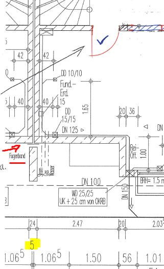

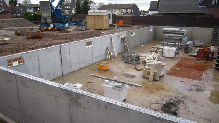

    Kurze Frage,
    ist dieser kleine Mauerversatz Innenwand zu Kelleraussenwand (Reihenhaus Trennwände), wenn alle Innen-Maße eingehalten worden sind, so in Ordnung? Eigentlich sollte, laut Zeichnung, dies Bündig ausgeführt werden. Dies fiel mir gestern auf der Baustelle auf.
    Danke für die Rückantwort

    toleranzen am bau - so breit wie der linke daumen vom zimmermann.
    wieviele cm oder mm sind es denn?

    Ich tippe mal auf 10mm- 15mm, muß ich mal messen! Hab mir gerade die Maßtoleranzen Bau angeschaut, also sollte dies ja in Ordnung sein (Hausbreite 5m, Hauslänge 12m).

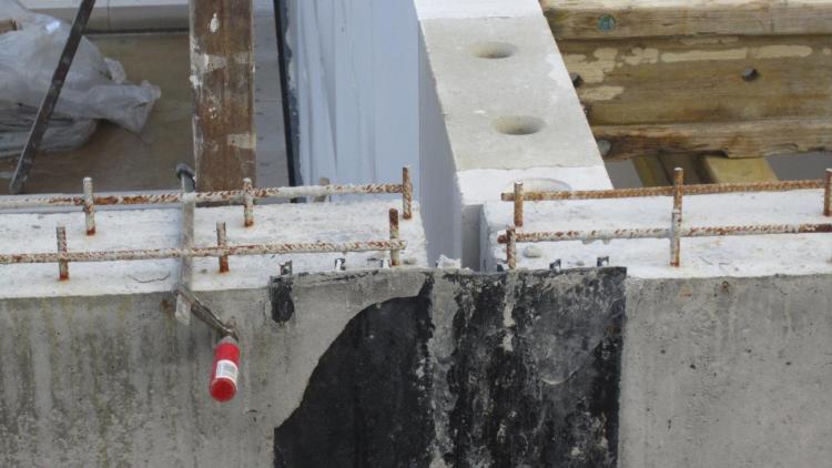

    glaube ich nicht, keine Abdichtung einbetoniert...

    seh da aussenliegendes fugenband.

    Ah, ich hab es als aufgeklebtes Dichtungsband gesehen. Aber hat Einbetoniertannenbäume...

    Nein, kein WU Keller. Nur die Bodenplatte ist WU-Beton. (Lastfall 1) Richtig, die Fugenbänder wurden einbetoniert!

    Datt is ne WU Keller - warum sonst macht man sich die Mühe mit den sauteuren Bändern???
    Und da ist weniger der Versatz das Problem als der riesen Abstand zwischen den Betonteilen!!! Ich glaube nicht, dass der Hersteller der Fugenbändert dazu sein OK geben wird.
    Da sollte man mal hinschauen!!!

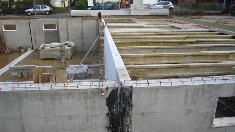

    ich vermisse da die einspannbewehrung für die decke weil sonst bildet sich aussen ein riss zwischen decke und wand.

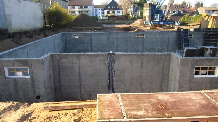

    WU Keller, ok (?) laut Bauleistungsbeschreibung ist nur die BoPla aus WU Beton (inkl. lastabtragende Wärmedämmung)! Die Kellerwände stehen auf einer gemeinsamen Bodenplatte. Ab Bodenplatte werden die Häuser mit 5cm Schallschutzfuge erstellt. Deswegen der "große" Abstand in den Kelleraußenwänden....

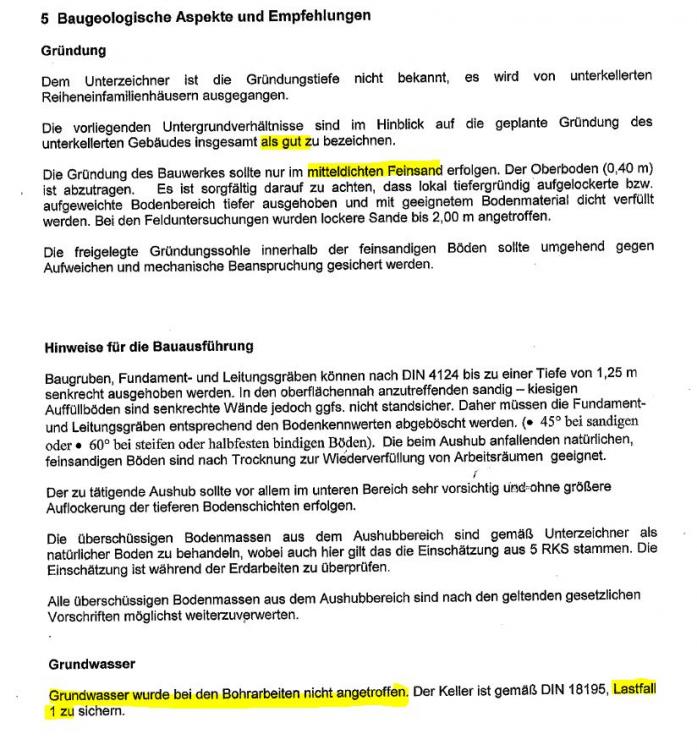

    Was sagt denn das Baugrundgutachten zur Abdichtung???
    (Frag jetzt bitte nicht - das was?)
  14. #14 feelfree, 20.01.2014
    feelfree
    feelfree Gast
    Sieht nach einer größeren Reihe aus. Also sehr wahrscheinlich Bauträger. Gibt es BT, die ein Baugrundgutachten - so vorhanden - an die Käufer weiterleiten?

    Ja das Bodengutachten gibt es, liegt mir auch vor (Ausschnitt siehe Anhang "Zusammenfassung")! Mein Bauträger, so wie ich ihn jetzt erlebe, macht eigentlich einen guten Job und ist sehr Kooperativ und gibt mir jegliche Infos. Trotzdem bleibe ich immer skeptisch und gib acht.

    daß Grundwasser oder überhaupt wasser nicht angetroffen wurde sagt erstmal wenig aus. Nur eben, daß an diesem Tag kein Wasser angetroffen wurde.
    Wie mag das nach z.B, tagelangen Regenfällen aussehen?
    Hierzu sollten in einem Gutachten schon etwas "tiefschürfendere" Aussagen gemacht werden und nicht nur eine Momentaufnahme.

    bis 5 meter Tiefe wurde gebohrt, homogene Verhältnisse etc., steht alles im Gutachten. Auch die Regefälle der vergangenen Wochen haben, im Dezember gab es ein paar heftige Daueregenfälle, konnte sich bzw. hat sich kaum Wasser an den Seitenrändern der Bodenplatte gebildet, alles ruckzuck versickert! Ich beobachte das schon ;-)

    Ich korrigiere :-), gestern mit der Architektin gesprochen, auch bei den Außenwänden wurde WU-Beton verwendet! Stand nicht in der Bauleistungsbeschreibung, naja, umso besser.

    Hast du nicht nachgefragt warum? Hat der BT etwas Geld übrig und möchte Euch daran teilhaben oder Bedenken zum Grundwasserspiegel?
    Es ist natürlich besser wenn beides Wände und Bodenplatte aus WU sind. Nun müssen noch die Abdichtungen passen.

    Ja, der Bauträger hat Geld und geht auf Nummer sicher. Ja, es gibt auch noch diese Bauträger die sehr gut bauen und auch, nach meinem gestrigen Gespräch sehr kooperativ sind. (alle Handwerker darf/kann soll ich wg. Sonderwünsche kontaktieren) Gestern die Fußbodenheizung, zum Beispiel, statt vom BT zu kaufen (Angebot lag vor), konnte ich diese direkt für die Hälfte mit dem Heizungsbauer verhandeln (4000,- gespart) etc.
    Wie gesagt, die Wände haben Sie auch aus WU gegossen, nicht nötig aber besser (Wortlaut BT). Der Keller ist komplett wärmegedämmt,dann kommt noch wärmegedämmter Estrich rein inkl. noch einer zusätzlichen Abdichtung drunter.
