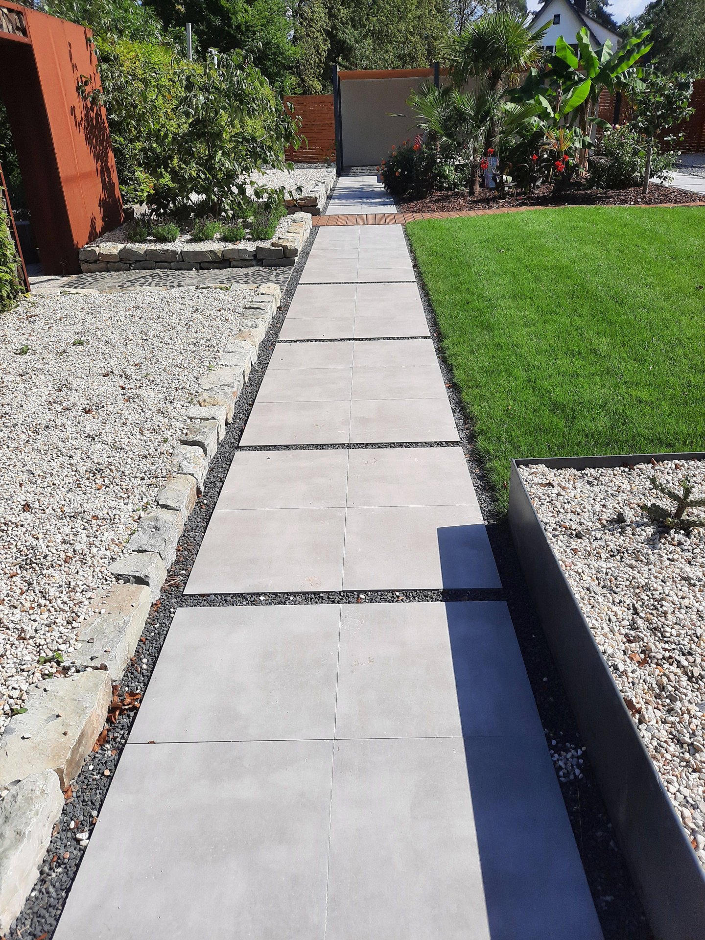

    wir würden zwischen Hauseingang (Süd) und Terrasse (West) gerne einen Weg mit Trittfeldern anlegen. Soll in etwa aussehen wie auf dem angehängten Bild.
    Aktuell ist die Fläche nur geschottert.
    Fragen:
    --> Verteile ich auf der ganzen Fläche Splitt, lege die Feldern und fülle den Bereich, in dem keine Platten liegen, einfach mit dem Zierkies auf?
    --> Wie sichere ich die Platten der Trittfelder gegen wegrutschen? Oder sind die durch den Kies rundherum genug gesichert?

    Wenn die Fläche bereits geschottert ist, kann ein ausreichend tragfägiher Untergrund für die Platten ja schon einmal vorausgesetzt werden, das ist gut. Ich habe bei mir zuerst Unkrautschutzfolie (schwarze Folie mit Löchern für die Wasserdurchlässigkeit) auf die Tragschicht (deine Schotterschicht) gelegt, dann mit ca. 3 cm Splitt aufgefüllt und die Platten drauf gelegt. Die seitliche Auffüllung mit Splitt oder Kies reicht als Verschiebesicherung aus (es wird ja kein großere Verschiebedruck ausgeübt). Alles noch gut abrüttel/verdichten und fertig.

    Würde ich dann die ganze Fläche mit Splitt ausstatten und den Zierkies dann in den Bereichen ohne Platten auf den Splitt geben?

    Ich persönlich habe es vor 20 Jahren so gemacht und die Platten liegen heute noch da, wo sie waren (mit Rollkies in den Bereichen ohne Platten).
    Auf die Unkrautschutzfolie würde ich allerdings auch nicht verzichten wollen.
