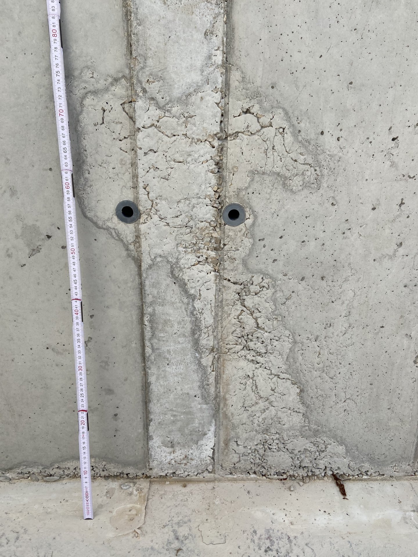

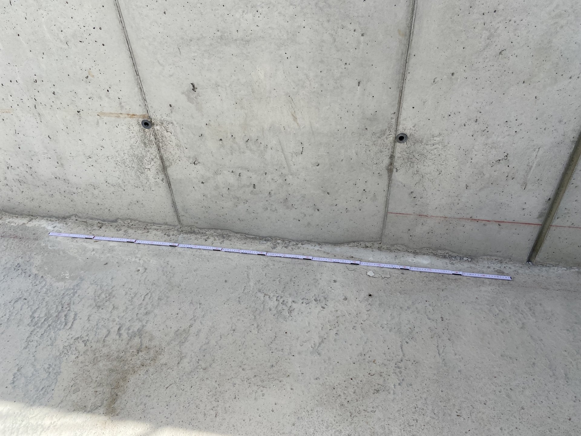

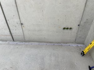

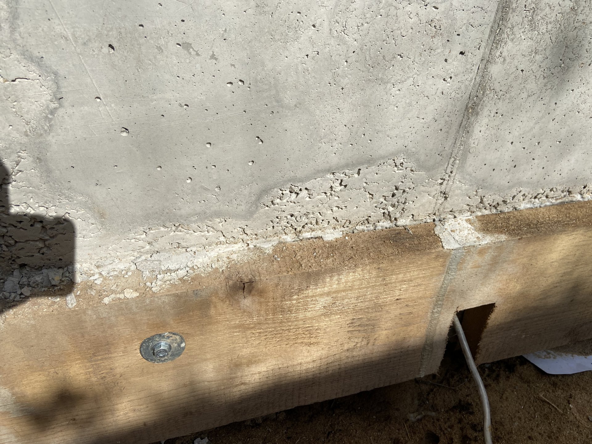

    Servus,
    ich glaube es könnte hier her gehören.

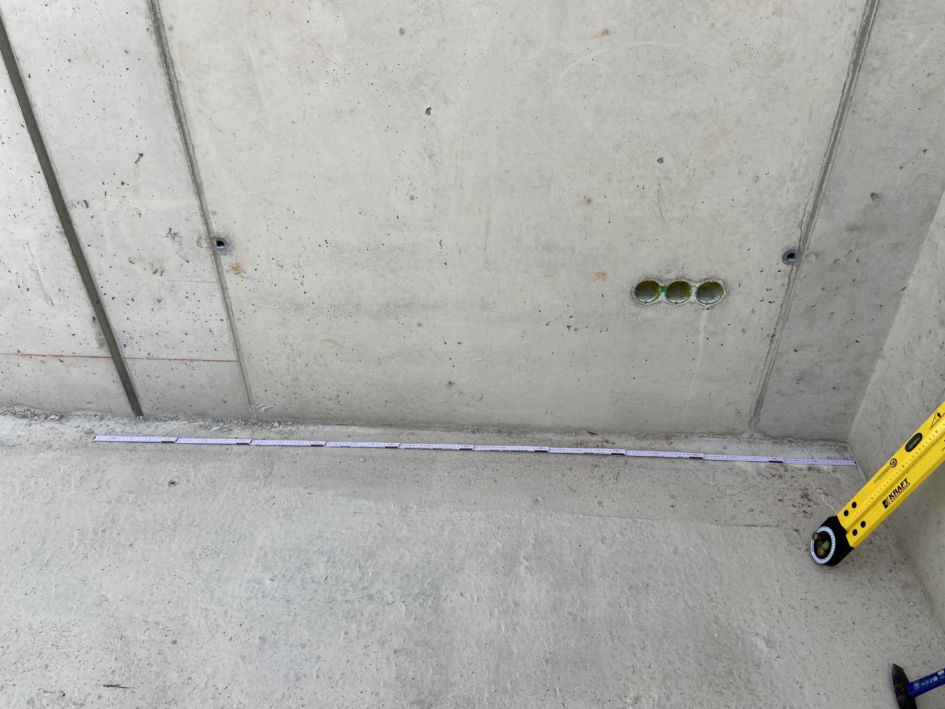

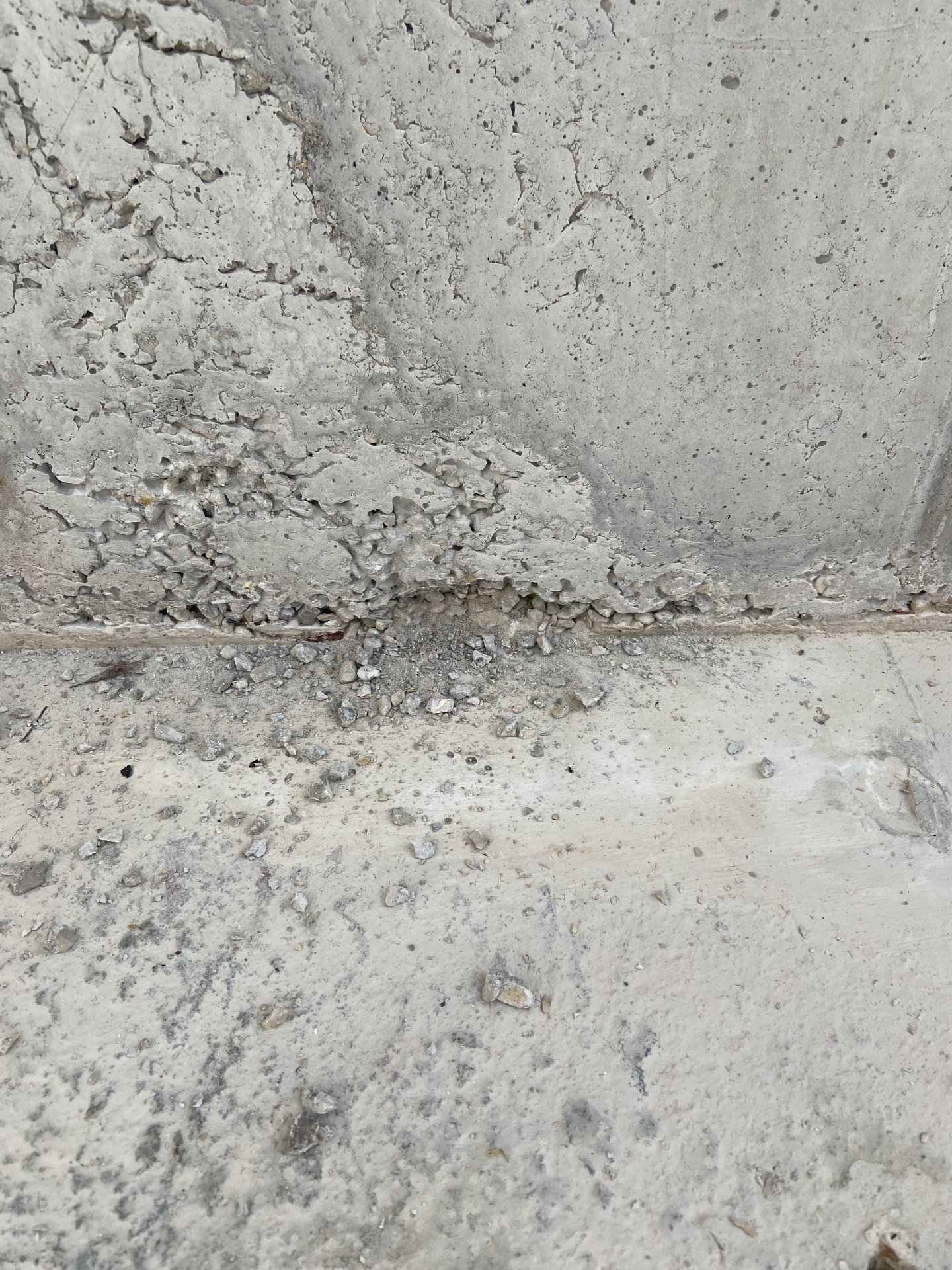

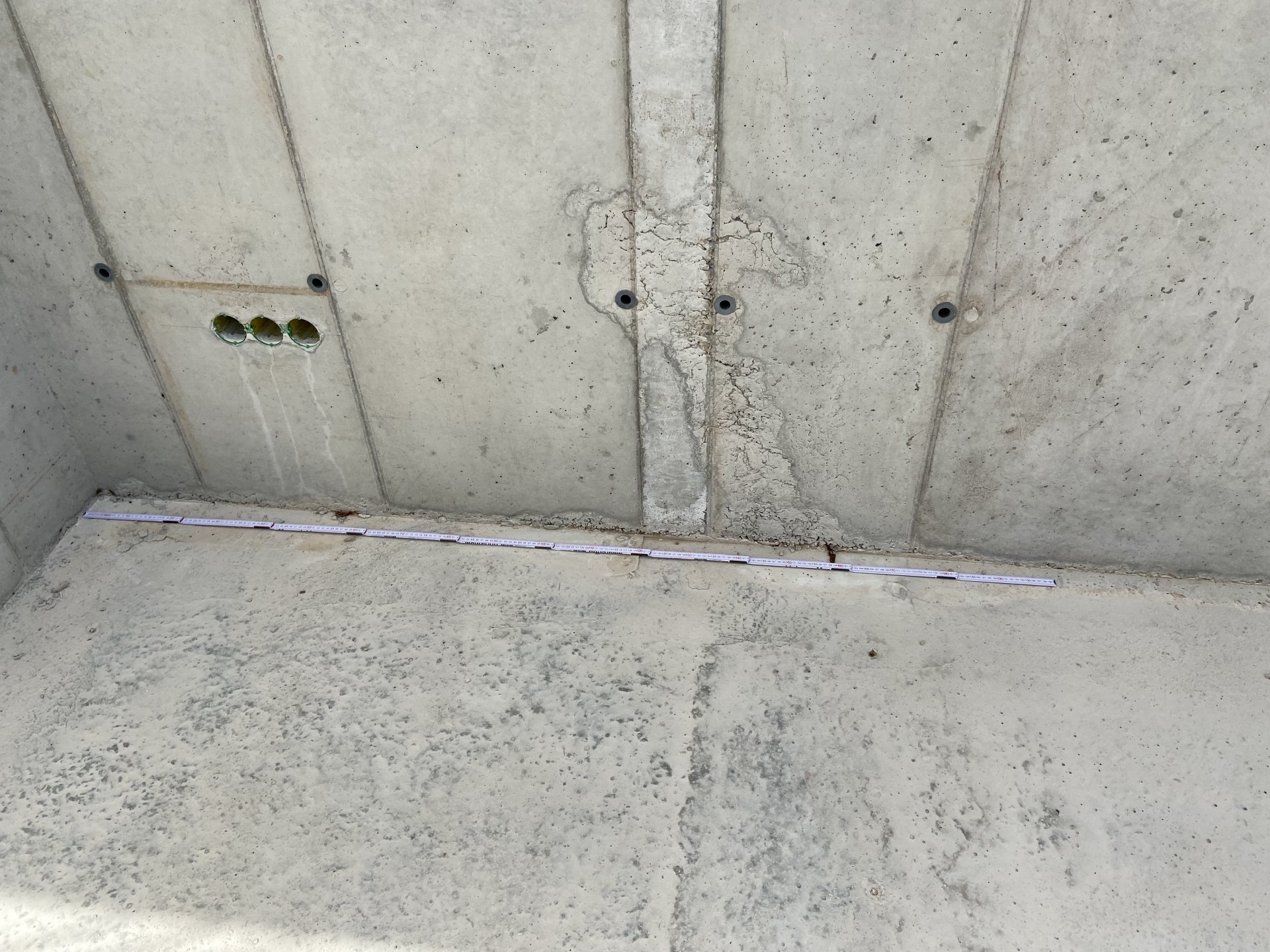

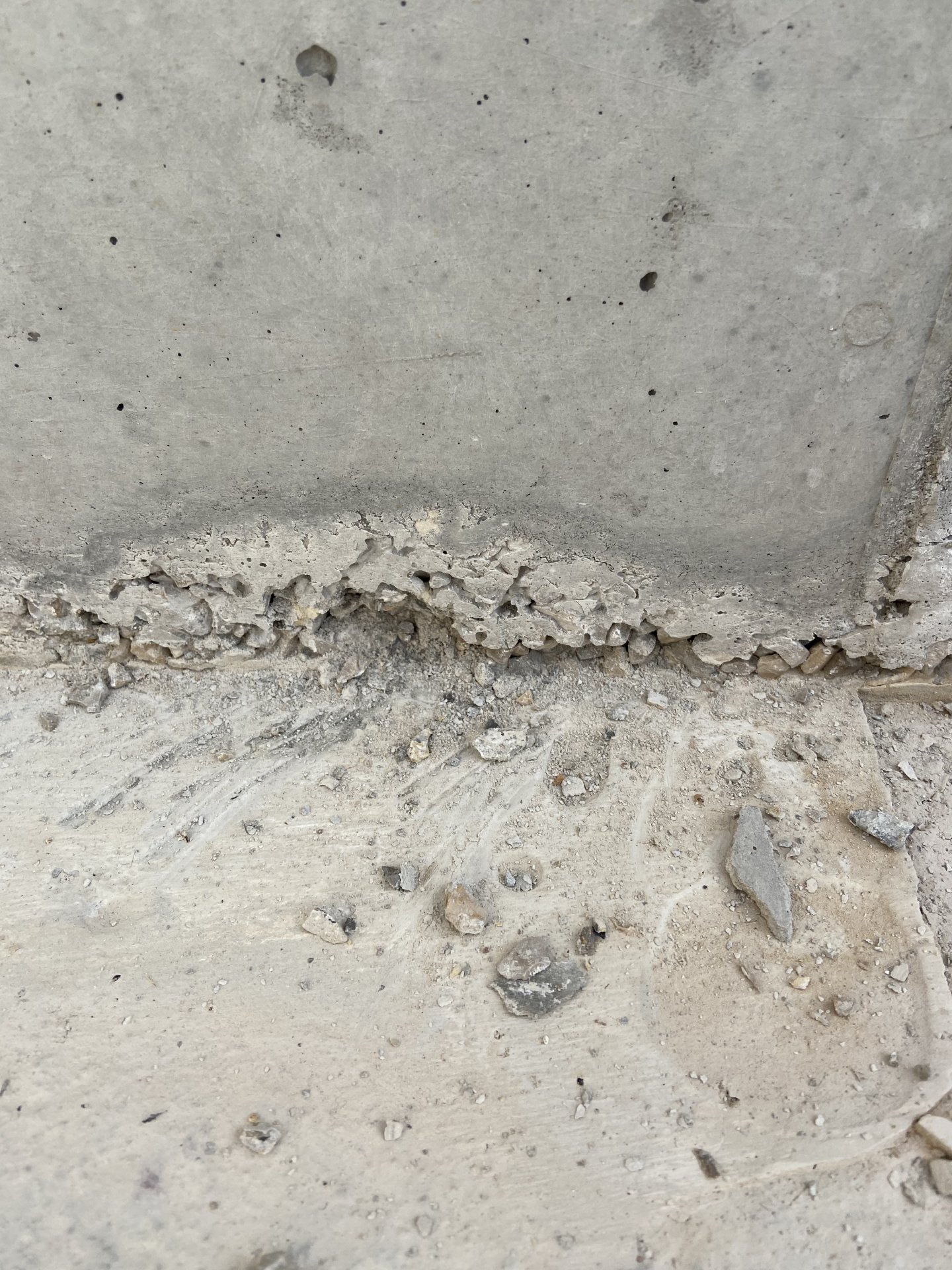

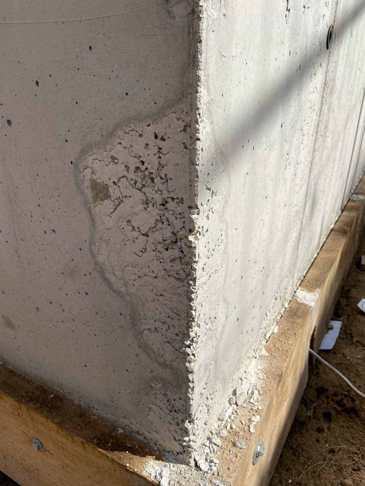

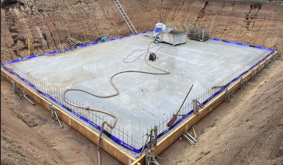

    Bei uns wurde die Schalung der Kelleraußenwände entfernt und es finden sich recht viele Kiesnester. Auffällig ist auch, dass der Beton an der Außenseite quasi einmal rundherum unten nicht homogen ist. In der Beschreibung steht "Kelleraußenwände in Stahbeton WU inkl. wärmegedämmter Fensterrahmen aus Kunststoff. Die Kelleraußenwände werden in WU-Beton erstellt.". Ich fragte unseren Bauleiter wegen der Kiesnester und er meinte ,dass das bei den Temperaturen nicht zu vermeiden ist und nachgearbeitet wird. Ebenfalls dichten sie jeden Betonkeller außenseitig nochmal bituminös ab. Leider habe ich noch keine Antwort auf die Frage erhalten, was denn "nacharbeiten" genau bedeutet. Was wäre aber denn in dem Fall das richtige vorgehen, damit der Keller dauerhaft dicht ist? Einfach Spachteln kann ich mir fast nicht vorstellen. Bild von Bodenplatte habe ich mal eingefügt. Damit man den Aufbau sieht.

    Technisch noch okay!

    Dh wir müssen nicht auf ein besonderes "nacharbeiten" achten, also ein besonderes vorgehen, sondern mit einer Bitumenschickt außen sollte der Keller dicht sein?
    Bin da etwas vorbelastet. Bei meinem Dad war der Keller nach 20 Jahren undicht und neben den Schäden/Kosten für Reperatur etc. ist unheimlich viel Stress entstanden. Beim Aufgraben hat man aber auch gesehen, dass da wirklich gepfuscht wurde.
