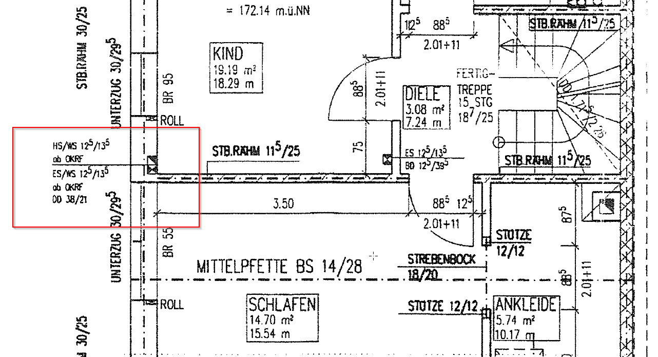

    ich hoffe das meine Frage an der richtigen Stelle im Forum ist.
    Für die Klimaanlage werden mehrere Kernbohrungen ausgeführt.
    An eine Kernbohrung (Höhe = 220cm) habe ich im Grundriss 2 Symbole (siehe Datei) mit der Bezeichnung:
    HS/WS 12,5/13,5
    ab OKRF
    ES/WS 12,5/13,5
    ab OKRF
    DD38/12
    Was bedeutend das?
    Habe ich an der Stelle ein Problem mit der Kernbohrung
    Das Haus ist 20Jahre alt, die Pläne unvollständig.
    Vielen Dank

    Das bedeutet da NICHT bohren !

    Nur für mich zur Verständnis.
    Was bedeutet genau
    HS/WS 12,5/13,5
    ab OKRF
    ES/WS 12,5/13,5
    ab OKRF
    DD38/12
    Ein Schlitz in 12,5 cm Höhe ab OKRF?
    Meine Kernbohrung ist doch in 220cm Höhe
    Ich bitte meine Unwissenheit zu verzeihen.

    Das ist ein raumhoher Wand-Schlitz 12,5x13,5cm gross, und ein Decken-Durchbruch 38x12cm gross.
    Da kann sich vieles drin verstecken.
    Strangentlüftung, Abwasserleitung, Heizungsrohre, Solarrohre, jede Menge Kabel...
    Kurz: Da nicht bohren ;) gibt Ärger.

    Vielen Dank für die Info.
    Werde mir für die Kernbohrung eine andere Stelle suchen.
