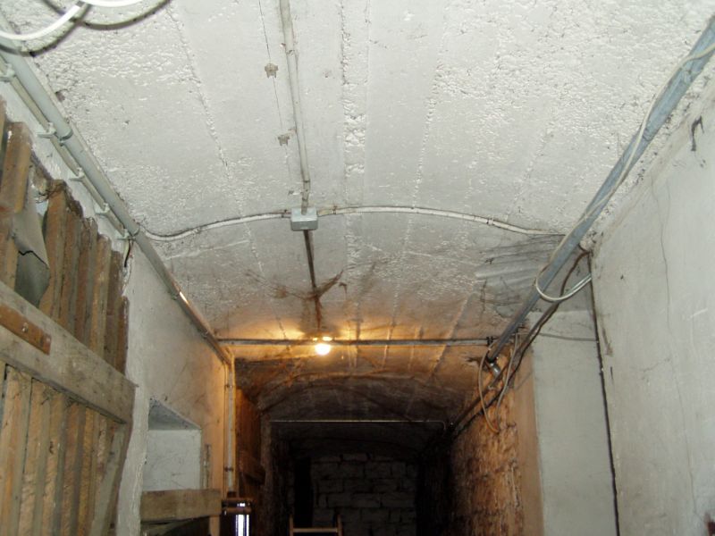

    :lockHallo zusammen ich wollte in unserem Altbau die Kellerdecke mit Eps 40 1000mm 500 mm Dicke 100mm Platten dämmen beim messen stellte ich fest das alle Kellerdecken gewölbt sind (Abstand zwischen den Wölbungen 130 cm) nun hat mir der freundliche Herr im Baumarkt gesagt das bei Gewölbekeller das isolieren mit den Styroporplatten nicht funktioniert da ja nach dem anbringen luft zwischen Decke und Isolierung wäre und er wüsste auch kein Material das ich hierfür verwenden könnte
    Da die Platten ja nur geklebt werden würde dachte ich mir das ich dies alleine tuen könnte aber so glaube ich nicht das ich dies kann
    Welche Möglichkeiten hätte ich noch die ich selbst bewerkstelligen kann ein Betrieb kann ich nicht beauftragen aus Kostengründe
    Danke für Eure Antwort im vorraus

    ... eigentlich richtig nur mit Mineralfaserlamellen - iss aber nix zum DIY.
    Wenn die EPS-Platten längs verlegt und mittig in Längsrichtung eingeschnitten werden, könnte man´s vielleicht selbst hinkriegen, muss aber auf jeden Fall dübeln und danach die Längsfugen nochmal nachschneiden und sorgfältig mit Dämmschaum füllen. Auch nicht ganz einfach :shades .

    Die Wölbung scheint ja nicht so stark zu sein. Wie wär´s dann mit einer Lattenkonstruktion, Mineralwolle dazwischen, und mit GK-Platten verkleiden?

    Daß vor dem Anbringen einer Dämmung sämtliche Stromleitungen dort entfernt und außerhalb derselben frisch montiert werden müssen, ist Dir bewußt?
    Was sind das für Rohre links und rechts sowie querend? Wasser, Heizung oder Gas?

    wenn ich mir Ihr Bild ansehe und mit üblichen Kellern vergleiche können Sie davon ausgehen, dass im Keller ca. 10°C Lufttemperatur im Schnitt übers Jahr herrschen.
    Dementsprechend „kalt“ sind auch die ungedämmten Kellerwände. Und diese „kalten“ Kellerwände gehen in die Decke über – und leiten die „Kälte“ in die Kellerdecke ein.
    Um die Wirkung der Deckendämmung zu erhöhen empfehle ich, entweder die Kellerwände auch zu dämmen (falls überhaupt möglich) oder wenigstens den oberen Bereich der Kellerwände, beidseitig, mindestens ca. 1,0 m.

    Das mit einer Lattenkonstruktion habe ich auch gedacht allerdings wäre es problematisch wegen den Gas und Wasserleitungen wie halt im Altbau üblich wurden diese halt so verlegt wie es am besten ging und nicht wie es sein sollte
    An Julius Die Leitung die im Bild zu sehen ist wäre eine Gasleitung den Strom für die Beleuchtung wollte ich seitlch anbringen .

    Dann gibt es jede Menge Zwangspunkte:
    -Gasleitung darf nicht überdämmt werden
    -die Strom-Haupteitung (links) darf ebenfalls nicht überdämmt werden
    -Dosen etc. dürfen grundsätzlich nicht überdämmt werden
    In Verbindung mit der Geometrie des Kellers scheint mir das ganze Vorhaben nicht besonders sinnreich...
    Spätestens unter Berücksichtigung des Aufwands für die ganzen Änderungen an den Installationen dürfte die Sache vollkommen umwirtschaftlich sein!
    Kann man nicht von oben dämmen?

    Für sowas nehmen wir immer eine selbstklebende Negativschüttung.

    Solche Gewölbedecken sind oberseits in der Regel mit einer Sand/Schlacke/Asche-Schüttung und Dielung auf Lagerhölzern versehen
    Wenn ich mir den Leitungskrams und die Türhöhen so ansehe, könnte sich das nachdenken über einen Austausch von Schüttung und Dielung gegen einen gedämmten Aufbau auch wirtschaftlich lohnen.

    An Julius Das Problem mit der Gasleitung sit mir klar auch hier hatte ich bedenken Das von Obendämmen erschien mir als erstes auch sinnvoll allerdings hat mir mein Bezirksschornsteinfeger der nebenher auch noch Energieberater ist empfohlen von unten zudämmen da dies der effektivste Weg wäre da die Wohnung ja von mir bewohnt ist
    Anzumerken wäre das ich dies in Verbindung mit einer Fenstererneuerung und einem Heizungseinbau durchführen wollte und per KFW finanzieren wollte

    Es läuft darauf wohl darauf hinaus, diese Decke entweder von oben zu dämmen oder gar nicht.
