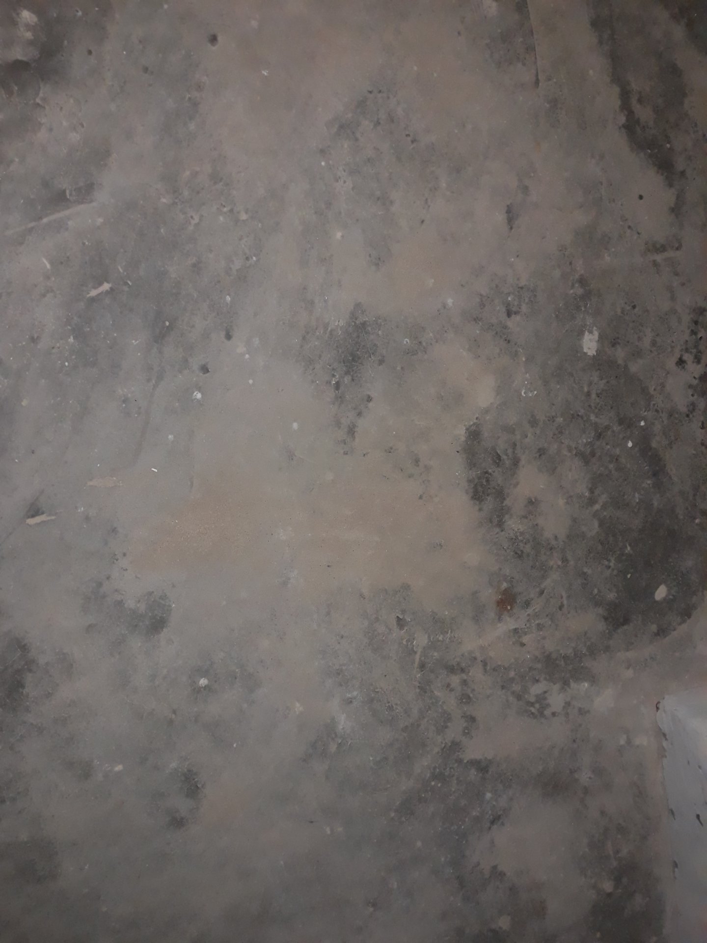

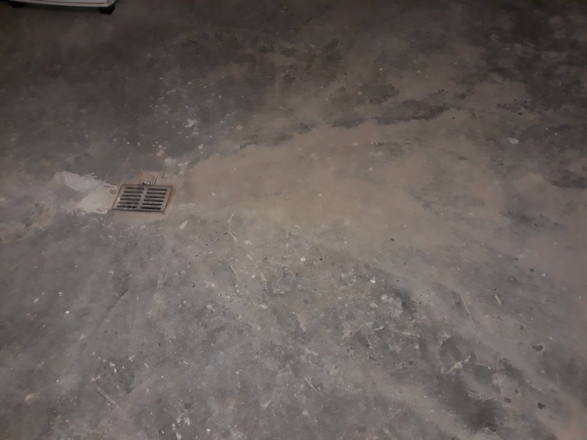

    bräuchte mal Tipps von Euch.
    Im Waschhaus Baujahr 1969 sollte der Fußboden neu gestaltet werden. Fotos anbei
    Fliesen wäre ne scheiß Arbeit, da Gefälle alles zur Mitte hin (sag mal wie ein Trichter).
    Beschluss: Neu streichen - jetzt stellt sich mir die Frage mit was? Zement-Betonfarbe?Flüssigkunststoff oder was ist hier angebracht?
    Anschleifen ? Grundieren?(es wären noch gut 10Liter Gisogrund vorhanden)
    Keinen stehendes Wasser, aber es wird dort gern mal mit Wasserschlauch rumgespritzt.
    Zum Fliesen: Der Raum ist zum Teil auf ca. 1,30m gefließt. Jetzt soll alles auf ca. 1,20m-1,30m gefließt werden.
    Sprich alte Fließen runter ausgleichen grundieren usw. das ist klar.
    Aber der andere Teil ist halt gemalert. Muss Farbe runter? oder schön dick grundieren? Ist halt Keller und ich frag mich ob es sich lohnt die Farbe mühseelig zuentfernen wenns auch evtl. ohne ginge.
    Reihenfolge: Fliesen und dann Fussboden oder umgekehrt?
    Fliesen zuvor: Versau ich die mir dann schön mit Zementfarbe oder ähnlichem?
    Danke schonmal

    Auf den Farbanstrich könnte man Haftprimer aufrollen und dann überfliesen. Eine Garantie, dass das auf Dauer hält gibts es von mir nicht, da ich nichts über die Qualität der alten Farbe sagen kann. Im Zweifel besser abfräsen/abschleifen, dann ist man auf der sicheren Seite.
    Was den Fussboden angeht, sollte der vorher abgedichtet werden. Ist bei Bodenabläufen sogar vorgeschrieben. Anschließend kann man entweder beschichten oder halt 10x10cm Mosaik verlegen. Das passt sich dem Gefälle an. Fliesen würde ich auf jeden Fall einer Beschichtung vorziehen, da langlebiger bei häufiger Nutzung.

    Zur Farbe-na die werd i dann mal abmachen.
    Fussboden:Gefließt wird definitiv nicht. Der Boden wurde in den 80ern das letzte mal behandelt. Wenns 10 Jahre hält bin ich zufrieden.
    Abdichten hab ich jetzt mal überlesen-da war seit 1969 nichts - da mach i a nix.
    Was müsste da jetzt genommen werden ?

    Wenn es etwas länger halten soll dann käme eine 2k- Epoxidbeschichtung in Frage. Aber auch hier müsstw der Boden abgeschliffen werden.

    Mach keine große Baustelle draus, Albrecht Bodensiegel dürfte ausreichen für deinen Bodenanstrich, gibt es 1K, stinkt allerdings fürchterlich und 2K, da musst du halt etwas schneller sein beim Verarbeiten.
