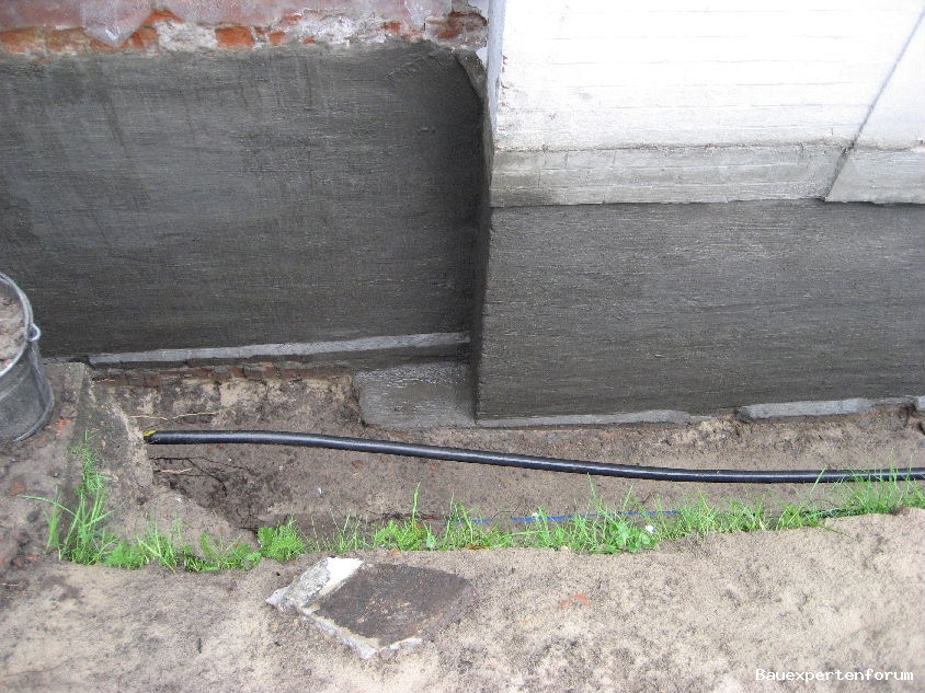

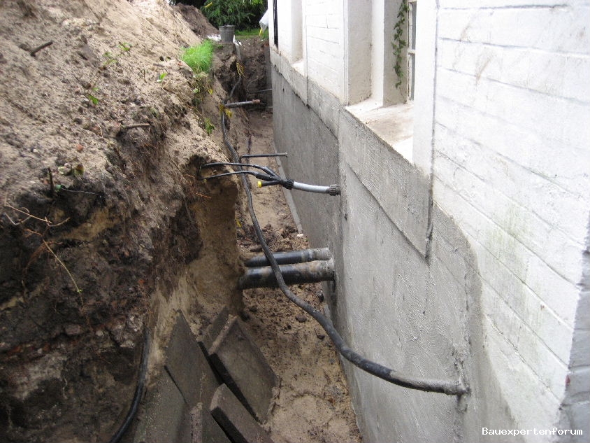

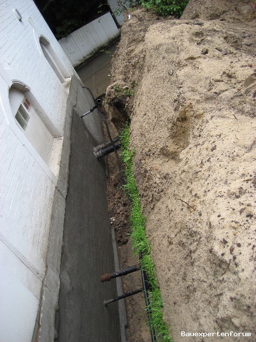

    hier seht ihr einen zwischenschritt
    die wand wurde mit einem straßenbesen vorgereinigt und dann mit einem kärcher abgespritzt, anschliessend wurde einige Fugen ausgekratzt und Unebenheiten beseitigt. Die Fugen wurden mit Zementputz beigespachtelt und eine Hohlkehle aus Sperrmörtel angefertigt. Leider hat der Maurer gepfuscht und keine Hohlkehle an dem Fundamentüberstand angelegt. Unglücklicherweise ist dieser Überstand so geneigt, daß sich das Regenwasser darauf eine Pfütze gebildet hat. Hier werde ich vor dem nächsten Schritt nachbessern lassen. Eine zweilagige Dichtschlämme (Remmers) ist aufgebracht worden.
    Montag soll es dann mit der Remmers 1k-Dickbeschichtung weitergehen, die einlagig aufgebracht werden soll. Die Rohrdruchführungen werden zusätzlich mit Remmers Fugenband verstärkt. Dann werden wasserfeste Dämmplatten mit der Dickbeschichtung aufgeklebt und ein Dränfliess darüber gelegt.
    Ich überlege immer noch, ob wir eine Dränage reinbauen sollen. Der Boden ist sandig und deshalb wäre die Dränage ja eigentlich nicht erforderlich, allerdings am linken Ende, bei der Treppe wird der Bodene erdiger/lehmiger. Anschliessen könnten wir die Dränage an ein Regenwassersiel, das hinter der rechten Ecke liegt. Die paar Mistrohre kosten ja nicht viel, und wenn mans schonmal aufgräbt....??

  5. #5 Flachdach, 12.08.2007
    Flachdach
    Flachdach
    12.01.2007
    154
    Dachdecker
    In dem Pfützchen kann ja nichtmal ein Vogel baden.
    Ich würde da eher buddelchen :lock damit mann dort auch arbeiten kann.

    @Flachdach: ...was auch schon geschehen ist, direkt nachdem die Bilder enstanden sind......

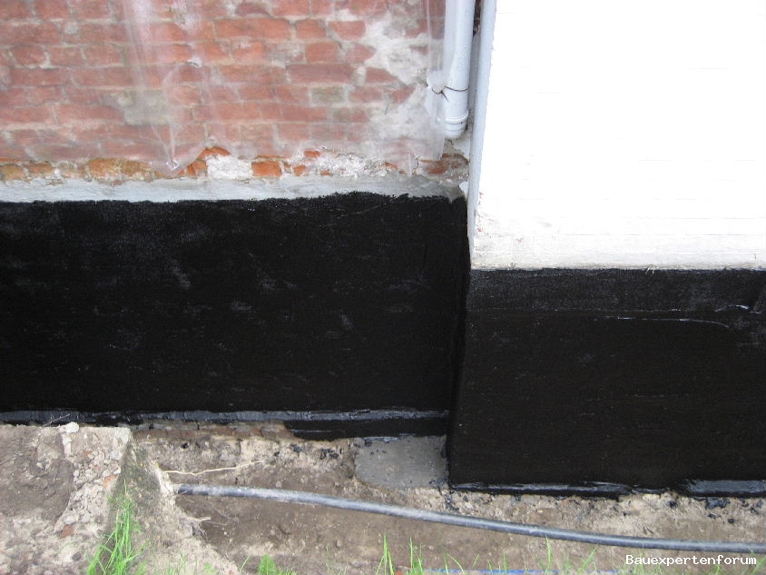

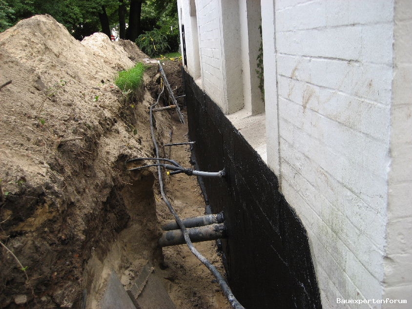

    ein paar Bilder von heute morgen, Dickbeschichtung nach einem Tag Trockenzeit
    habe mich bemüht ähnliche Aufnahmen zu machen, damit man den Fortschritt besser erkennen kann.

    Kellerwand freigelegt, verputzt und geschwärzt...
    Wo ist jetzt der Witz bei der Geschichte...?
