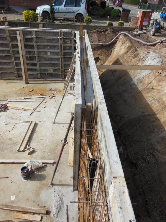

    Ist das so richtig gemacht??

    Erstmal Josefs Frage beantworten! Sonst kann keiner sagen ob richtig oder falsch!

  10. #10 Gast036816, 25.08.2014

  11. mls
    mls Bauexpertenforum
    04.10.2002
    13.790
    twp, bp
    obb, d, oö
    nö.
    grottenfalsch.
    mehrfach.
    würden meine pläne so in die praxis umgesetzt,
    gäb´s zoff - ganz cool, aber richtig :p

  13. Josef
    Josef Bauexpertenforum
    15.05.2002
    13.416
    Servus,
    ich kein kein Freund von Sternrohren ... aber daß hier ist genial eingesetzt :28:
    Mensch Markus ... das wird ein Pool und über den Arbeitsraum kommt die aussteifende Decke
    dann passt´s ja wieder mit Einspannbewehrung :e_smiley_brille02:
    wie man sieht wird bereits gepumpt ... kann ja noch spannend werden (!)
    mal ohne Scherz ... soviel Mist sieht man selten auf einem Haufen und man bedenke
    daß Bild ist bzgl. der Aufführung sogar noch spärlich gehalten.
    Gruss
    Josef
  14. #14 ultra79, 25.08.2014
    ultra79
    ultra79
    12.12.2012
    2.341
    Dipl. Inform.
    Halle
    Könnten die Experten bitte auch die Fehler aufzeigen? Wenigstens die Top10 (wenn es zu viele sind)?

  15. mls
    04.10.2002
    13.790
    twp, bp
    obb, d, oö
    @ultra:
    können ja, wollen nein. das ist zum einen
    nichtmal die baustelle des fragestellers
    (ähnliches argwöhne ich bei anderen beiträgen,
    bis sich mein argwohn bestätigt) zum anderen
    bin ich der festen überzeugung, dass gscheite
    firmen (und gescheite planer) ein banalbauteil
    wie eine WW ohne die 10-millionste auflage
    schlauer kommentare problemlos hin- und
    dichtkriegen. wenn hier im forum immer wieder
    vermurkste keller und dächer auftauchen, hat
    das einen grund, den ich nicht ändern kann.

  16. #16 Manfred Abt, 26.08.2014
    Manfred Abt
    Manfred Abt
    18.08.2005
    3.848
    Ach Markus, sei doch nicht so zurückhaltend. Und 10 sind es nichtmal, sondern lediglich 4:
    1. Bedarfsdefinition im Bauwesen
    2. Planung
    3. Ausführung
    4. Bauüberwachung
  17. H.PF
    H.PF
    07.12.2005
    11.915
    Hückeswagen
    Dachdecker+Hochbautechniker
    Naja, es bricht keinem ein Zacken aus der Krone hier mal die Finger in die Wunden zu legen und mal ein paar Fehler zu sagen...
    Das diese 4 Punkte falsch sind ist ja schon mal klar.
    Aber was am Bauwerk jetzt Schlecht ist kann man ruhig mal verraten
  18. #18 ultra79, 26.08.2014
    ultra79
    ultra79
    12.12.2012
    2.341
    Dipl. Inform.
    Halle
    Das das Schwindrohr die Armierung nicht berühren sollte ist offensichtlich - da kommt man dann mit Betonüberdeckung nicht hin... :winken
