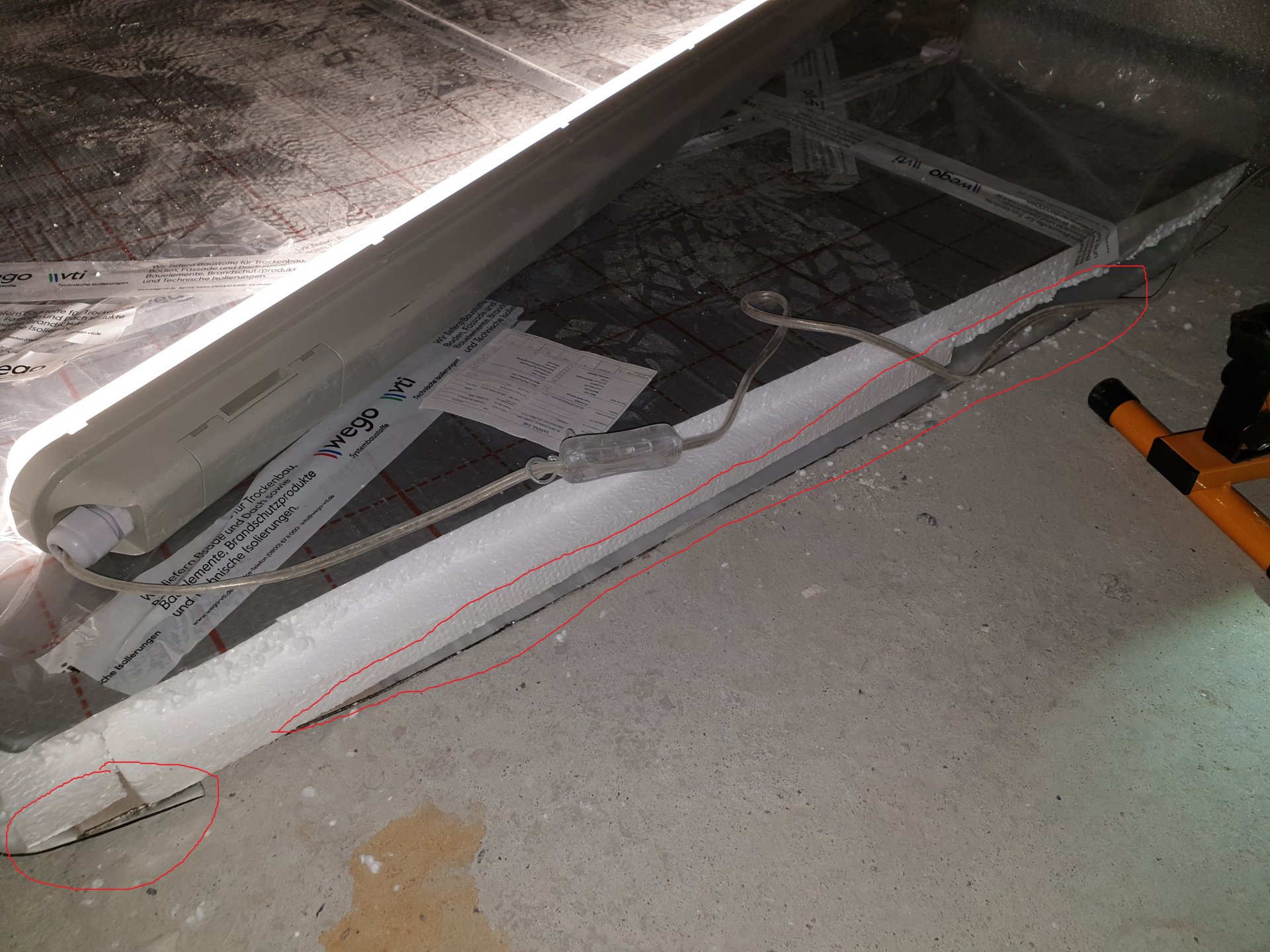

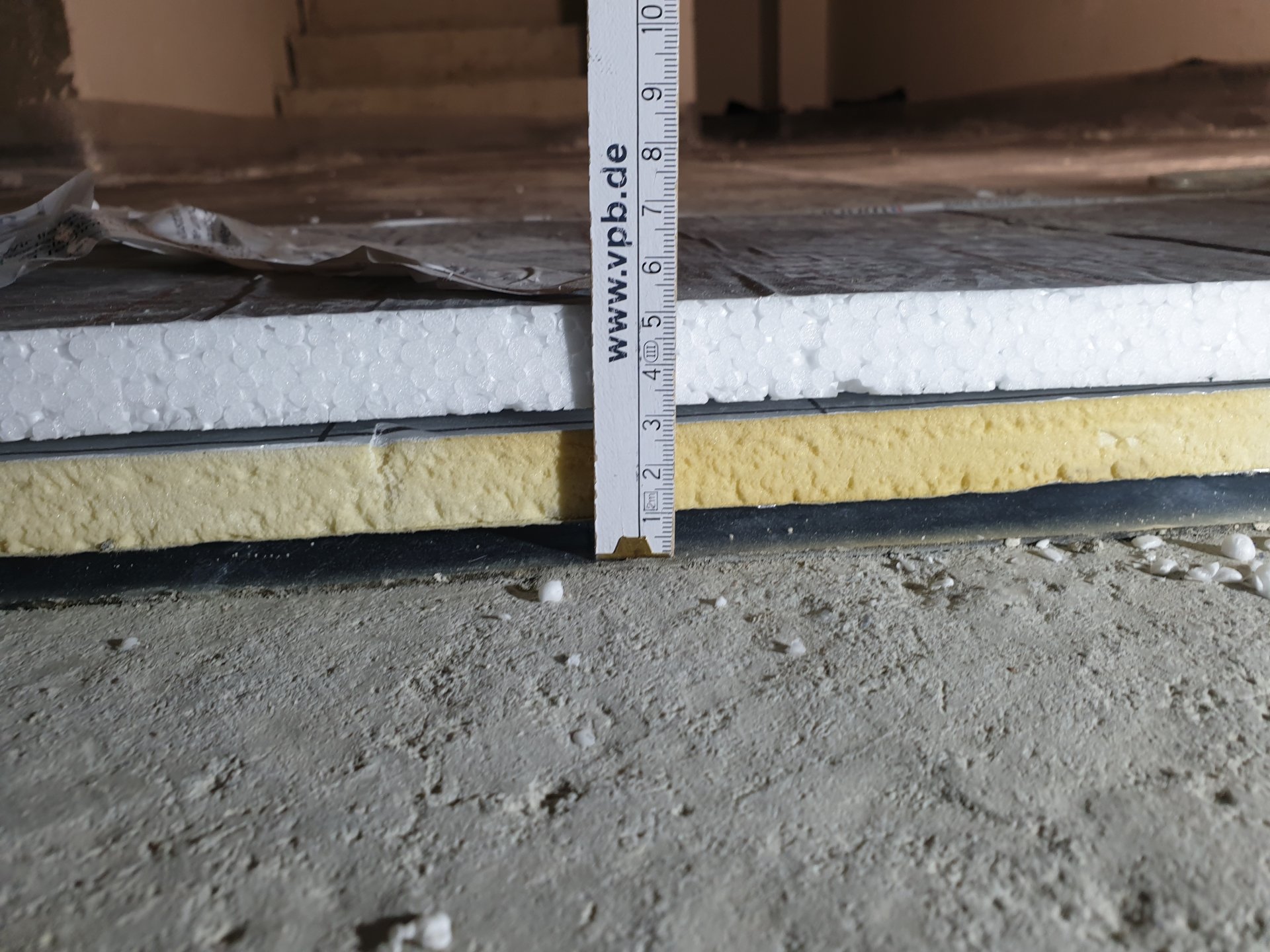

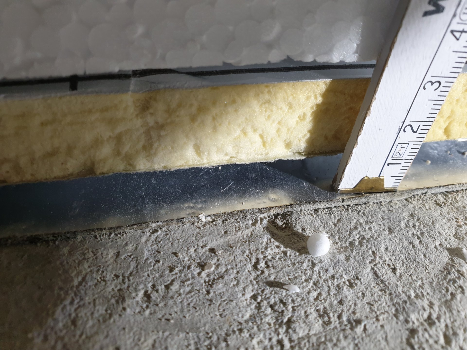

    bei mir im Keller (Neubau) wurde gestern der Estrich inkl. FBH und Dämmung herausgerissen, da falsche Aufbauhöhe und in der Folge Türen, Treppe etc. nicht gepasst hätten.
    Laut Planung muss die Oberkante des FFB 12,0 cm hoch sein.

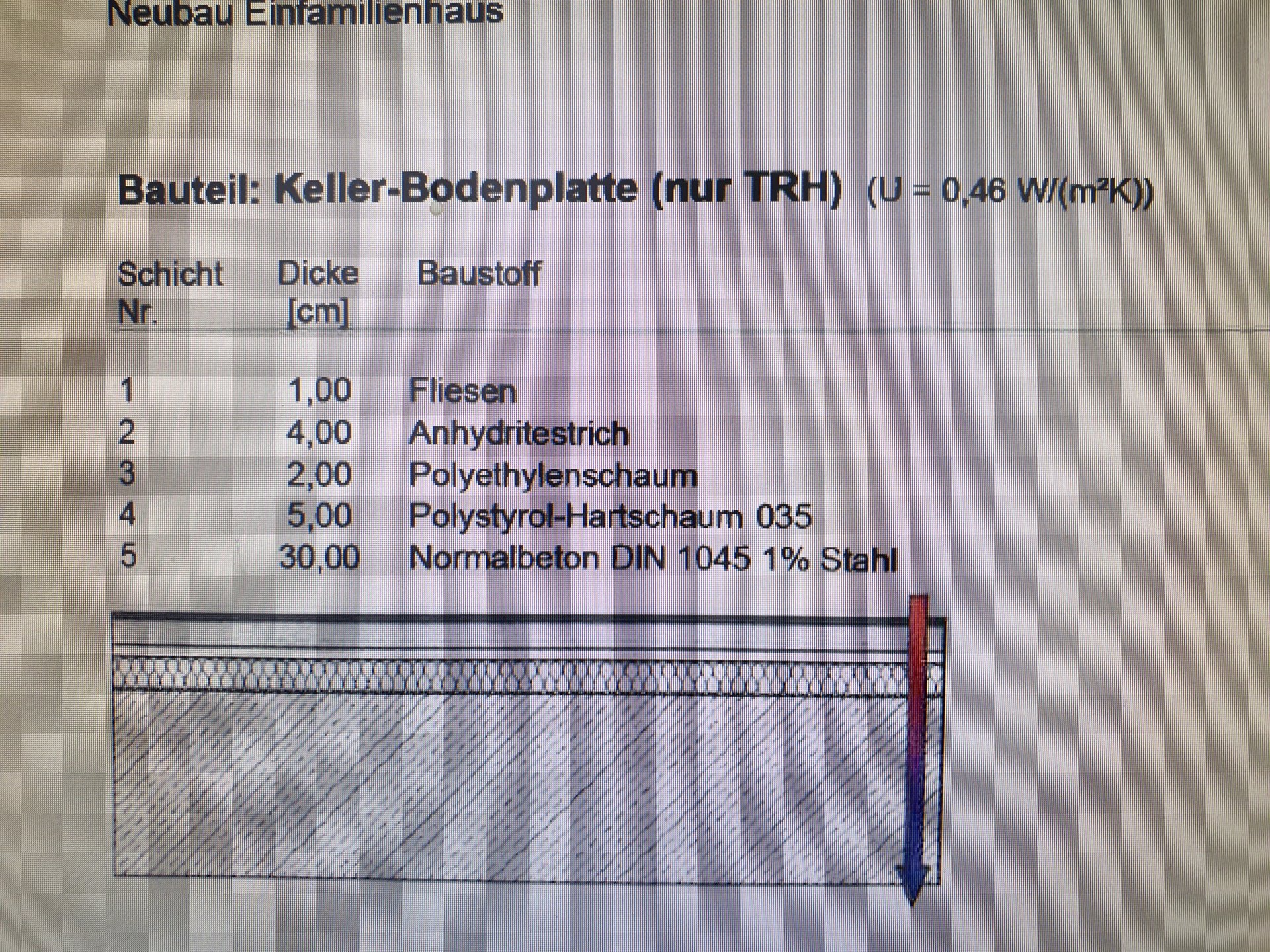

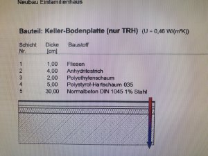

    Im Wärmeschutznachweis ist folgender Aufbau mit insgesamt 7 cm Dämmung vorgesehen:
    Als Estrich kommt mutmaßlich, die bereits zuvor bzw. in den anderen Geschossen ein Zementestrich, also abweichend vom Wärmeschutznachweis. Laut Baubeschreibung hat das Bauunternehmen die Wahl zwischen Anhydrit und Zement.

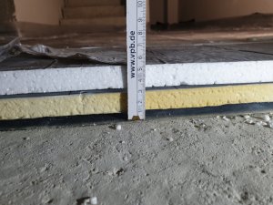

    Ich gehe davon aus, dass ein Zementestrich dicker als 4 cm sein muss und deshalb die Dämmstärke nach unten angepasst worden ist. Ich habe jetzt folgende "neue" Dämmstärke vorgefunden:
    Oben liegen schon die Tackerplatten auf, sodass da sicher nichts mehr drüber kommt. Mit viel gutem Willen kommt man also auf 4 cm EPS. Das dürfte wohl nicht in Ordnung sein, da deutlich schlechterer Dämmwert als 7 cm?
    Danke.

    Stimmt, der U-Wert ist entsprechend schlechter.
    Die Dampfsperre auf der Bodenplatte ist schon vorhanden?
    Besser XPS oder PUR Platten unter FB-Heizung verwenden.
    Trittschalldämmung ist im Keller unnötig

    Ja, ganz unten liegt eine Schicht Bitumenbahn.

    Mit Alufolieneinlage (-Al). ?

    Sieht mal so aus ...

    nicht zu erkennen-
    sieh mal selber nach ob du Alu erkennst- evt Aufdruck auf der Folie

    Warum verzichten die denn plötzlich auf Anhydritestrich? Der sollte zwar nicht unbedingt in Feuchträumen verwendet werden aber im trockenen Keller durchaus in Ordnung.

    Ich würde dann den Bauunternehmer zwingen die Kellerdecke zu dämmen.
    Die Dampfsprerre endet da irgendwie unvermittelt?!

    Im Keller hat Anhydrit nix zu suchen - wieso die unnötige Gefahr eingehen? Wieso muss eine Alueinlage in der Bitumenbahn sein?
    Wieso keine PUR-Platten und einen Zementfliessestrich, was alles teurer ist, aber dann reichen auch 4 cm ;).

    In einen Keller kommt immer schneller Wasser als in ein EG oder gar OG.
    Was hast von Anhydrit dort? Im Normalfall passiert da auch nix - aber der Teufel ist ein Eichhörnchen...

    Aber die Dämmung ist ja jetzt schlechter, das sollte die Baufirma schon kompensieren.

    Naja aber von 7cm auf 4cm Dämmung ist schon ein großer Sprung.

    Wenn nicht unter der Bopla gedämmt, ist es doch gar nicht mehr zulässig.
    Das wird auch mit 7 cm PUR nix ;)

    Feuchtigkeitssperre mit Alufolie wäre komplett dampfdicht, die auch als Radonschutz verwendbar wäre.
    Abhängig von der Art der Dämmplatte könnte ein U-Wert von unter dem lt ENEV
    erforderlichen Wert von 0,3 W/m"K erreicht werden-
    mit der 70 mm Resol-Dämmplatte Kingspan Kooltherm K103
    liegt der bei 200 mm Beton-Bodenplatte bei 0,279 W/m2K, bei 300 mm Bodenplatte bei 0,275 W/m2K

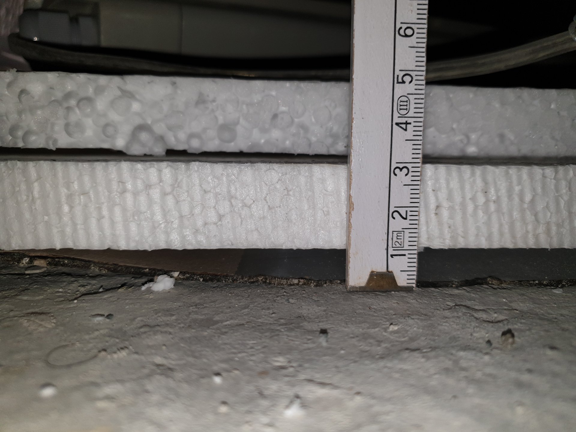

    Ich habe den Punkt moniert und man hat nun etwas verändert. Ist das untere nun die besagte PUR Dämmung? Stärke trotzdeminsgesamt geringer als im ENEV-Nachweis. Habe auch versucht, nochmal eine Nahaufnahme von der Bahn ganz unten zu machen.
