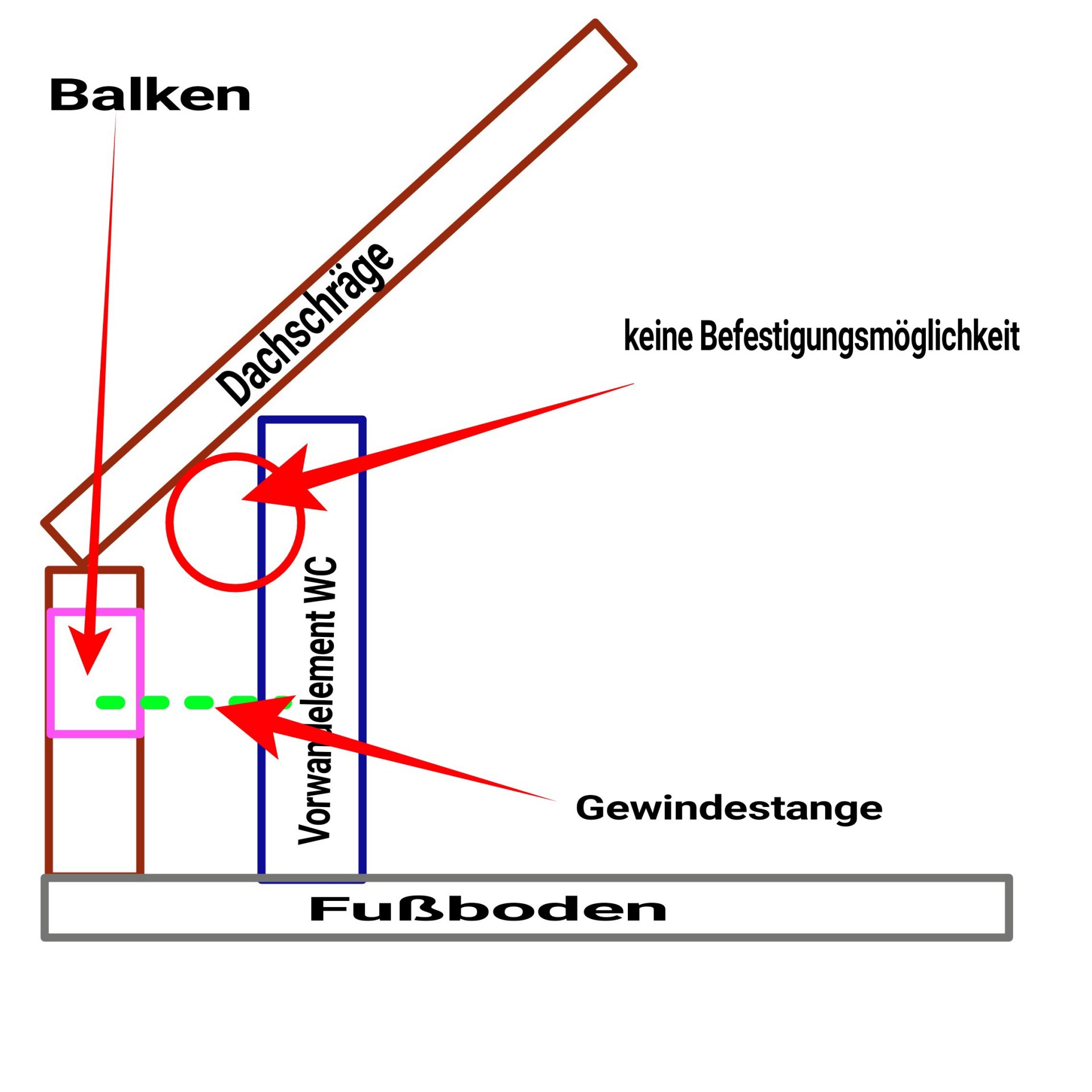

    So komm ich gleich mal zu meinem Problem und zwar kann ich mein Vorwandelement WC im Oberen Bereich nicht befestigen.
    Das ganze kommt unter die Dachschräge und im Oberen Bereich ist nix an dem ich das Vorwandelement sicher befestigen kann.
    Jetzt hab ich eine Idee und zwar ist im unteren Bereich in der Wand ein Balken, würde das Vorwandelement jetzt mit einer Gewindestange befästigen.
    Die Stange in den Balken schrauben und in das Vorwandelement weiter unten ein Loch bohren.
    Würde das den so gehen, bzw wäre es stabiel genug?

    Skizze, Fotos?
    24.12.,06.52
    So, wie in der später eingefügten Skizze gehts jedenfalls nicht.

    Das Vorwandelement muss an den dort vorgesehenen Befestigungspunkten festgemacht werden, sonst ist es nicht stabil genug. Praktisch könnte es evtl. funktionieren, aber bestätigen kann dir das niemand verlässlich.
    Wieso machst Du nicht ein Kantholz an den Sparren fest und befestigst dort das Element?
    Niedrige Elemente gibt es auch noch, dann halt mit Drückerplatte oben, aber wenns eng hergeht bleibt halt oft nix anderes...

    Unter der Dachschräge sind keine Sparren ?

    Wenn ich auch eigentlich sicher bin, daß erst durch die Sparren eine Dachschräge entsteht, könnten diese Sparren tatsächlich zur Stabilisierung herhalten.
    Es sei denn es ist noch isolierter Unterbau drauf, den Du nicht ankratzen möchtest oder kannst.
    Weiß jetzt natürlich keiner hier, nach Deinem Bildchen und paar Infos.

    Genau diese Problemlösungen machen das Handwerk aus. An deiner Stelle würde ich mir Festpunkte an den Sparen suchen. Also evt. Dampfsperre öffnen Festpunkte anbringen, Dampfsperre wieder schliessen. Oder Fachmann kommen lassen. Nicht umsonst gibt es Ausbildungsberufe.

    Quer ne Holzlatte rüberziehen und gut ist. War bei mir ähnlich. Das Ding ist bombenfest.
