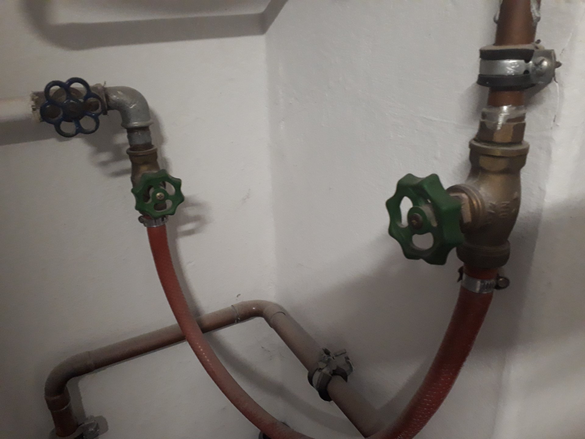

    da die kalte Jahreszeit jetzt wieder anfängt wollte ich demnächst meine Heizung wieder anschalten.
    Da diese letztes Jahr von einer Heizungsfirma gewartet wurde dachte ich das sei auch ohne Probleme möglich.

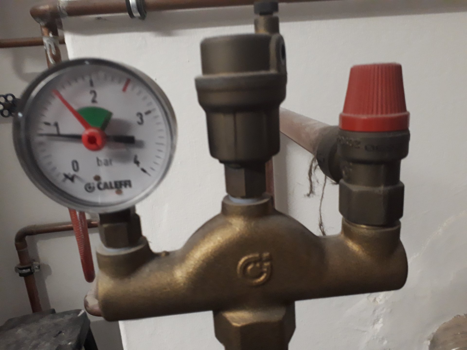

    Jetzt habe ich gesehen, dass der Wassserdruck unter 1,0 Bar liegt! Ich wollte auch schon Wassser nachfüllen (habe davor alle Heizkörper voll aufgedreht) aber ich komme mit der Armatur irgendwie nicht zurecht (zu viele Ventile)
    Ich habe mal ein paar Bilder gemacht.
    Zwei Fragen häte ich an Euch:
    1. Ist es normal, dass das Manometer bei ausgeschalteter Heizung zu wenig Druck anzeigt?
    2. Welches Ventil muss ich aufdrehen, damit ich Wasser nachfüllen kann bzw. ablassen kann?
    Vorab lieben Dank :-)
    Gabi

    Wenn du mit dem gleichzeitigen Aufdrehen von 2 Ventilen schon überfordert bist, dann lass es bitte jemanden machen, der geeignet ist (Fachmann, Hausmeister, Nachbar etc.)
    Die "Nachfülleinrichtung" entspricht übrigens nicht mehr der Norm und darf so eigentlich nicht mehr benutzt werden.
    Davon abgesehen ist es bis zu einem gewissen Grad normal, dass du "Druck" verlierst.
    Selbstverständlich kannst du auf die Suche gehen, wenn du magst.
    Klassiker sind das WW Überdruckventil und das MAG.
    Aber ein mal pro Jahr auffüllen ist bei einem EFH im Rahmen, wenn es jeden Monat ist, dann hast du Grund zu suchen.

    Der Simon :e_smiley_brille02: ja Schlauchverbindung ist so nicht mehr, seit paar Jahren und was hat die Pumpe damit zu tun, ausserdem sind es 3 Ventils oje oje :D

    Oh mann ja es sind ja wirklich 3. Was für ne Konstruktion, super mario :)
    Die verdrillte leitung finde ich viel interessanter als die 6 meter :)

    Hallo Jungs,
    Danken für die flotten Antworten aber wirklich beantwortet habt ihr meine Fragen ja jetzt auch nicht
    Ich denke ich schaffe es auch 3 Ventile aufzudrehen (‍) aber ich muss halt wissen in welcher Reihenfolge

    Die Reihenfiolge ist wurscht.

    Bitte bitte bitte NICHT vergessen danach alle drei ventile wieder zuzudrehen.

    Naja...ich dachte, dass es evtl. nicht so gut wäre, dass Ventil an der Heizung als erstes aufzudrehen, da hier ja die Möglichkeit besteht, dass Heizungswasser in meinen Trinkwasserleitung kommt....

    Ist bei der verranzten Anlage egal. Wie Simon bereits schrieb: Diese Verbindung zw. Trinkwasser und Heizung ist unzulässig aber in vielen Anlagen anzutreffen.
    Welches Ventil Du zuerst aufdrehst ist nebensächlich.
    Füll Deine Anlage auf. Danach dreh alle drei Ventile zu, schraub den Schlauch ab und lass bei der nächsten Wartung einen Systemtrenner für 120 € installieren.
