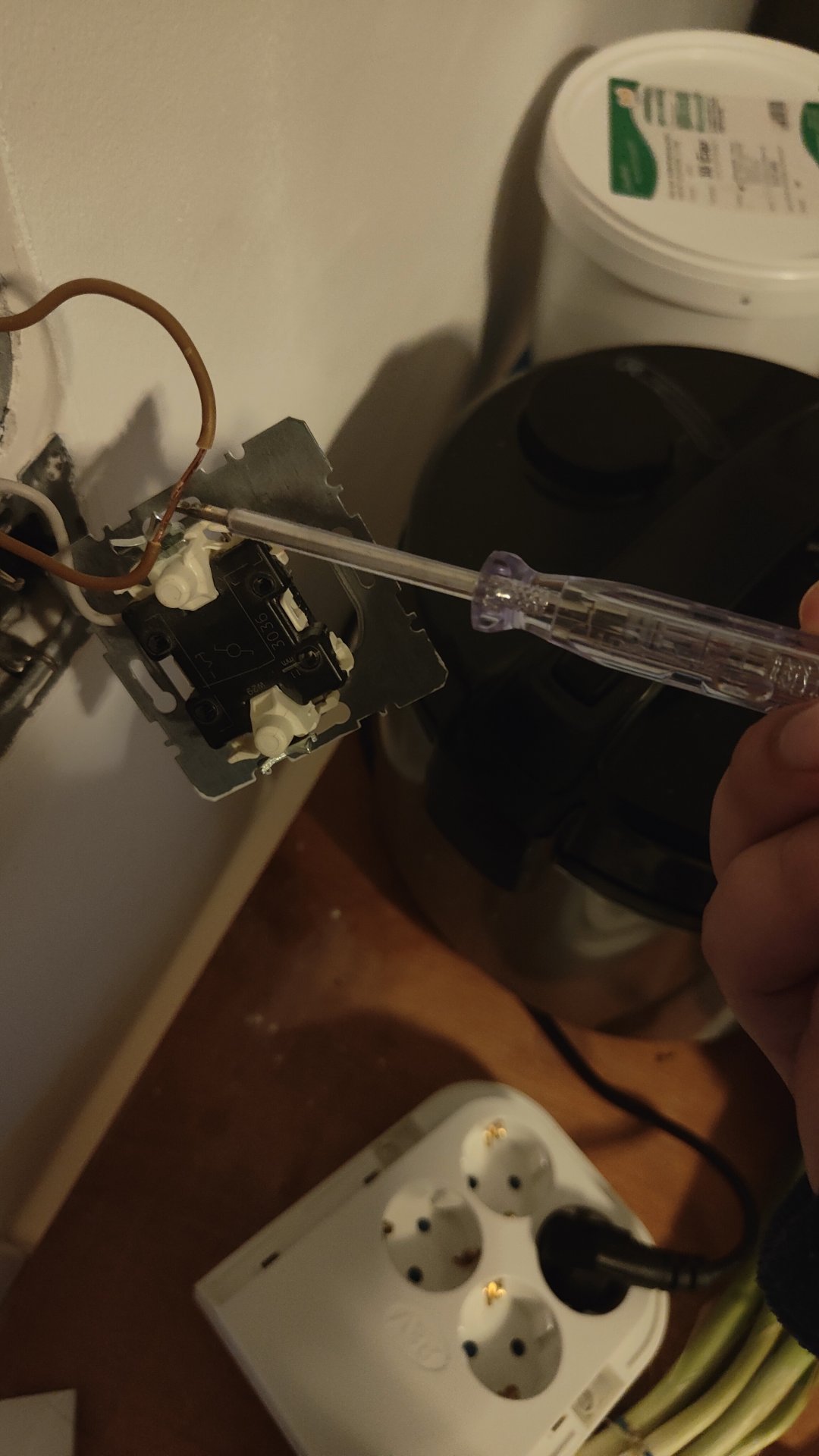

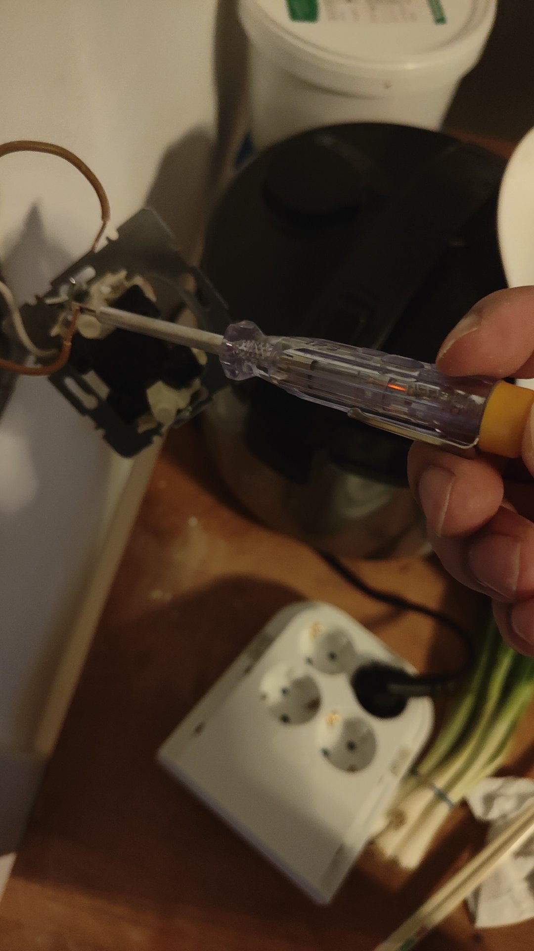

    Hi ich bräuchte mal Hilfe um etwas zu verstehen. Hintergrund ist, dass eine Lampe per Schalter nicht mehr an geht.
    Ich prüfe mit einem Elektroschraubendreher ob Spannung auf dem Kabel ist. Der Kabel zum Schalter scheint in Ordnung zu sein. Verbinde ich diesen mit dem Kabel zur Lampe, kann ich keine Spannung mehr messen. Kann mir jemand sagen, was das bedeutet? Heiß das, dass der Kabel zur Lampe irgendwie defekt ist? Wenn es an einer Stelle durch getrennt ist, hätte ich gedacht, dass ich trotzdem Spannung messe.

    Wenn ich raten müsste (mehr geht aus der Ferne nicht), würde ich sagen dass am Schalter gar kein echter Strom ankommt.
    Und dein Lügenstift (der prüft, und misst nicht) zeigt eine "Induktionsspannung" an, welche nicht für die Lampe ausreicht, aber bei Verbindung verbraucht wird.

    Hey danke für die Antwort. Was ich noch sagen kann, ist das Stromstecker unter der unter dem Schalter funktioniert. Du meinst also, ich kann nicht ausschließen, dass es ein Problem mit dem Strom zum Stromschalter ist. Wenn die Induktionsspannung verbraucht wird wenn man die Kabel verbindet, ist das ein Indikator für etwas? Z.B das da nicht genug Spannung drauf ist um die Lampe an zu machen?

    Dass die Leitung unterbrochen ist zb Kabelbruch, Sicherung ausgelöst...
