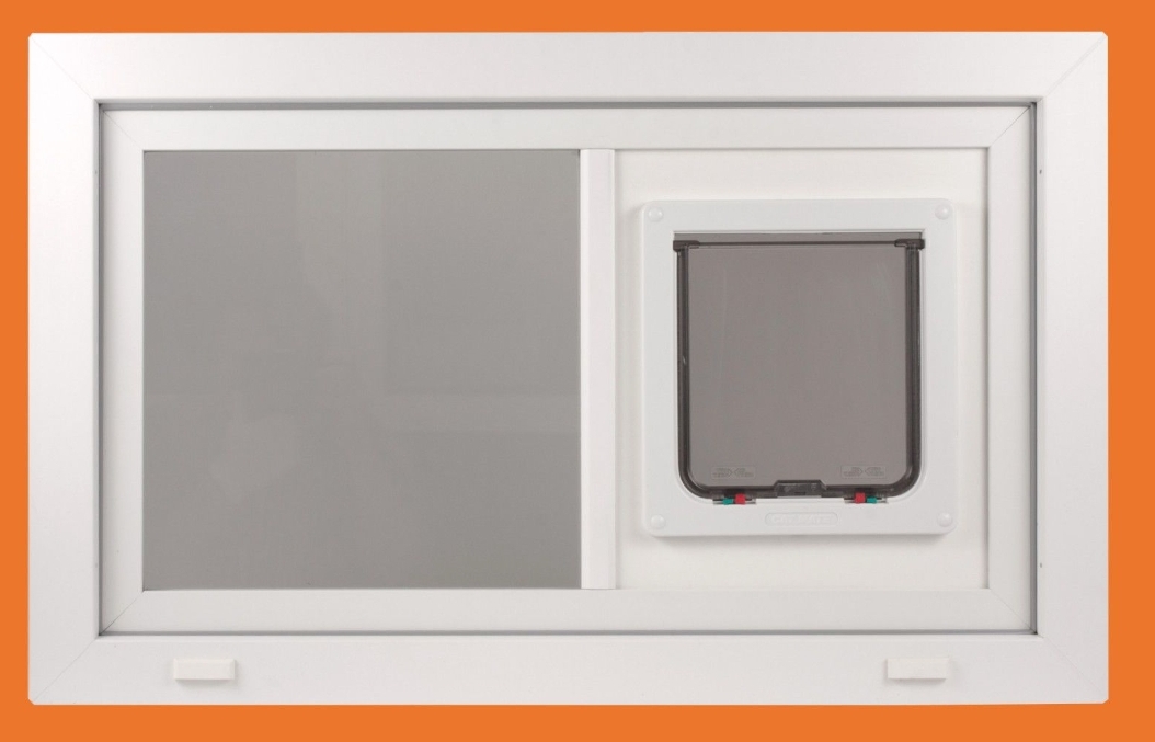

    Ich habe ein Kellefernster 2fach verglasung mit der Bezeichnung Domo-Plus R im Plan mit Maßen: 100/60 und Angabe von STUK -0,65 und RPH -1.25
    Jetzt messe ich bereits wie wild herum und entdecke keine 100cm x 60cm.
    Wird bei einer Fenstergröße nur der Flügel gemessen, oder außen das Sichtbare samt rahmen?
    Zur eigentlichen Frage:
    Meine Vorstellung wäre ein Fenster (da genormt vom Maß) mit Katzenklappe durch das aktuelle ersetzen. Hat da jemand Infos/Erfahrungen?
    Selber das Glas schneiden scheint mir beim Doppelglas ein Problem.
    Alternative wäre eventuell das Glas von innen zu entfernen und gegen eine Plexischeibe zu tauschen, die vorher bearbeitet wird (Katzenklappe einbauen).
    Bitte um Hilfe.
    Danke

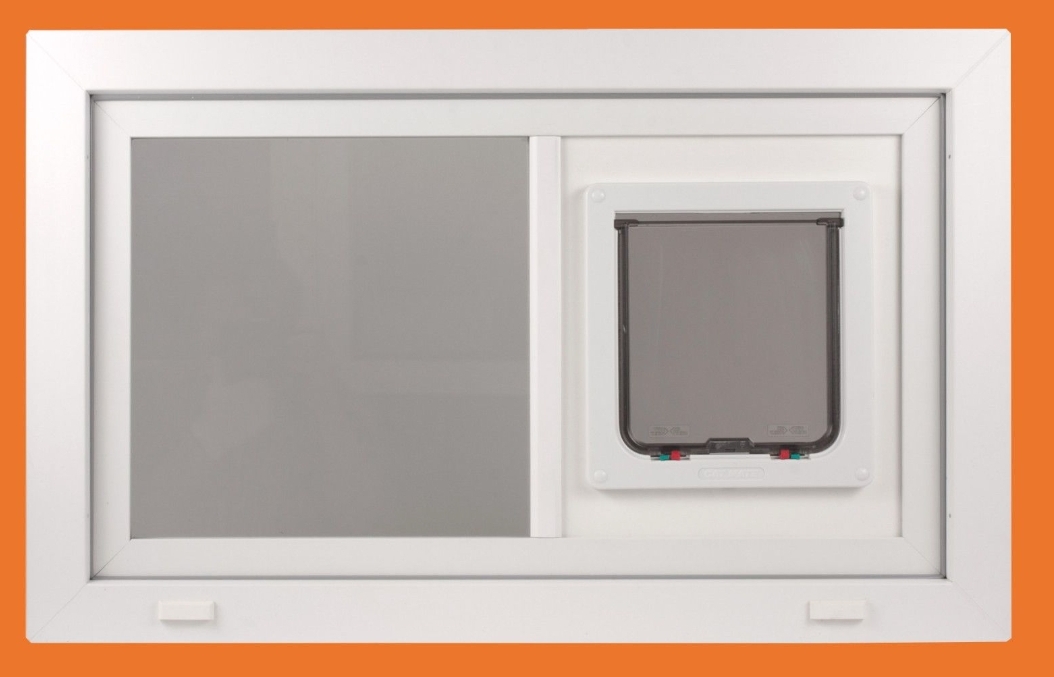

    Vergiss "genormte" Fenstergrößen...
    Der Rahmen ist ja trotzdem mit dem Mauerwerk verbunden bzw überputzt.
    Das ist richtig viel Arbeit, und für den Laien nichts.
    Ich würde das Fenster drinnen lassen und nur das Glaspaket tauschen.
    Gegen eines das eine senkrechte, teilenden Sprosse hat.
    Ein Teil ist Glas, der andere Teil ein Paneel wo man die Öffnung für die Katzenklappe ausschneiden kann.
    Bekommt man bei jedem Glaser oder beim Fensterhändler.
    Sieht dann zb so aus:
