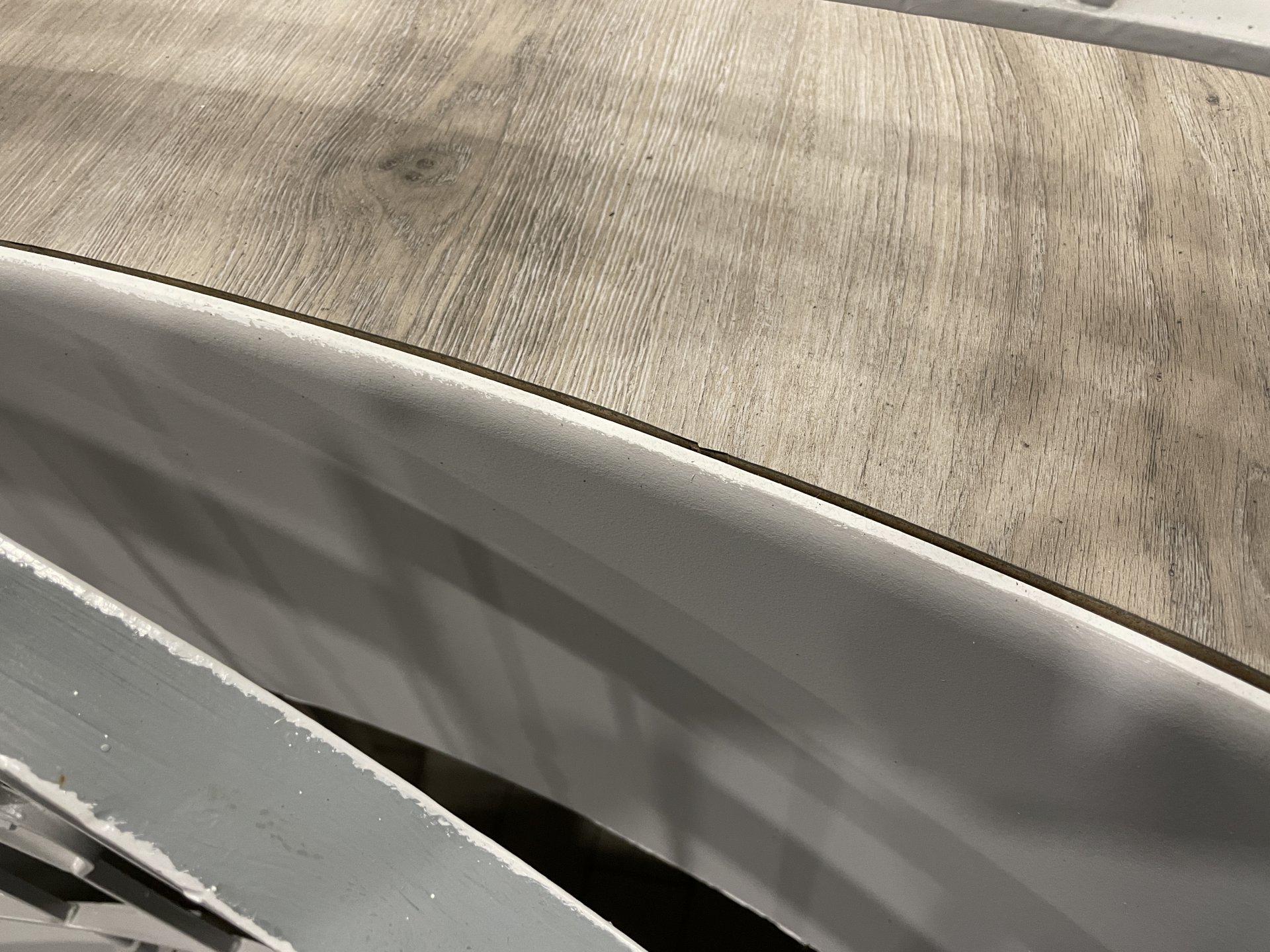

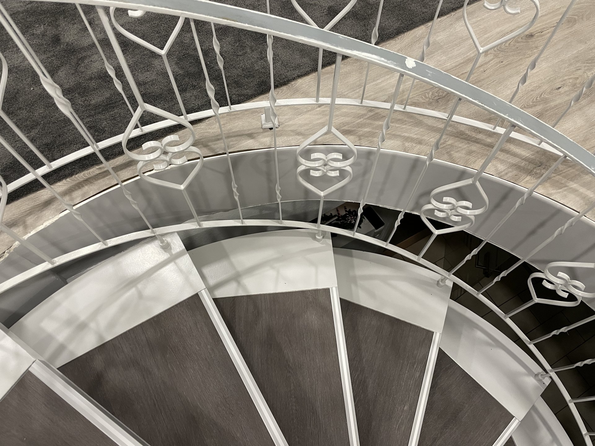

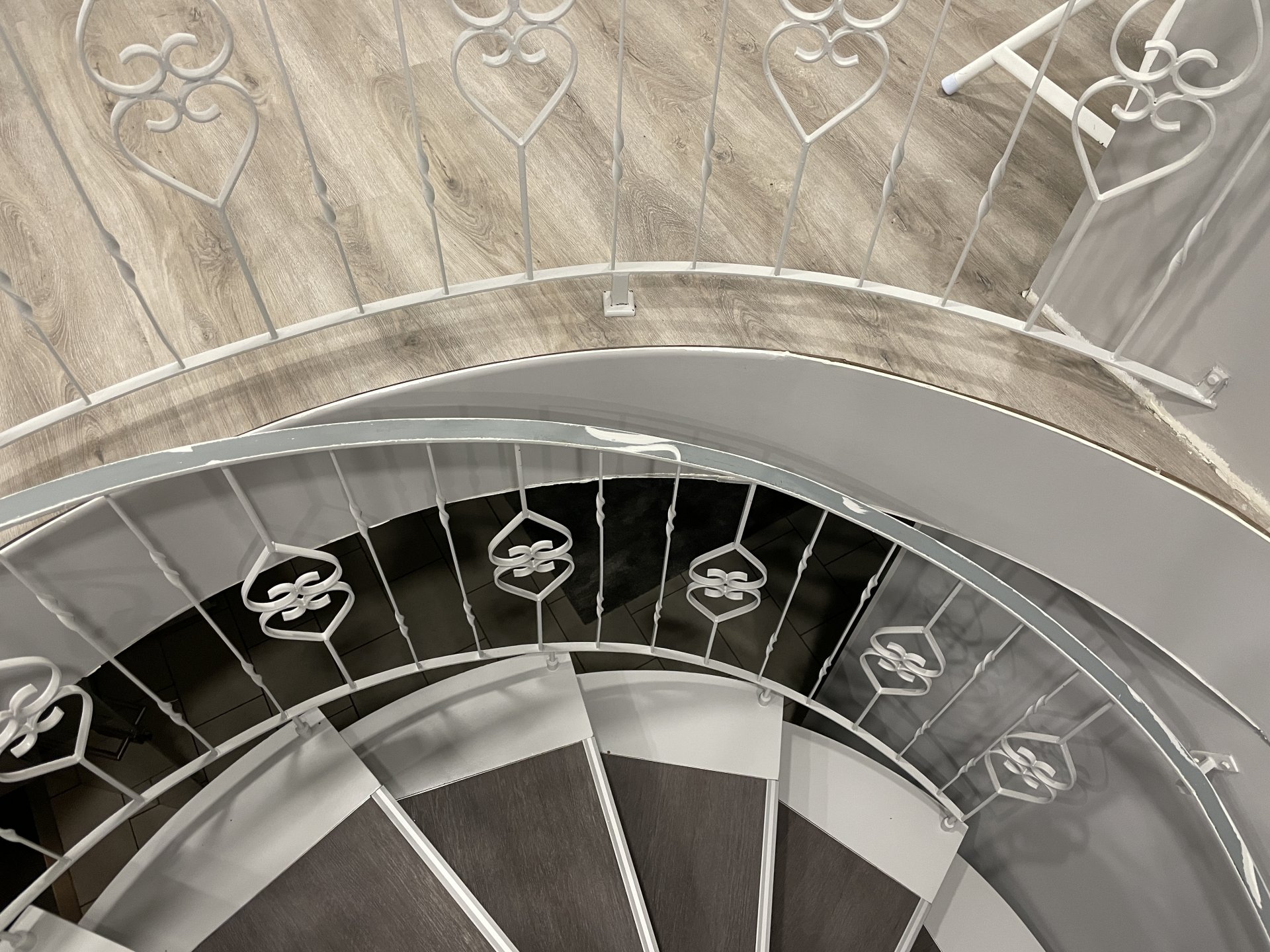

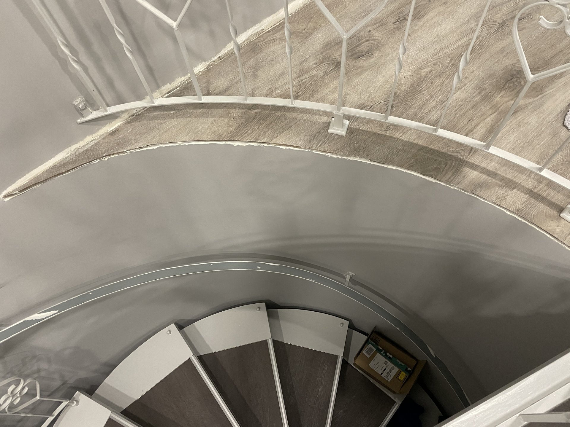

    wie auf den Bildern zu erkennen muss ich die Kanten einer Rundung irgendwie verdecken.
    Es ist die Rundung einer Wendeltreppe.
    Die Decke im Erdgeschoss musst mit Gipskarton abgehangen werden. Die Rundung selbst war auch nicht verputzt.
    Um die Rundung abzudecken, habe ich 6mm-Gipskarton verwenden, dass sich so biegen ließ.

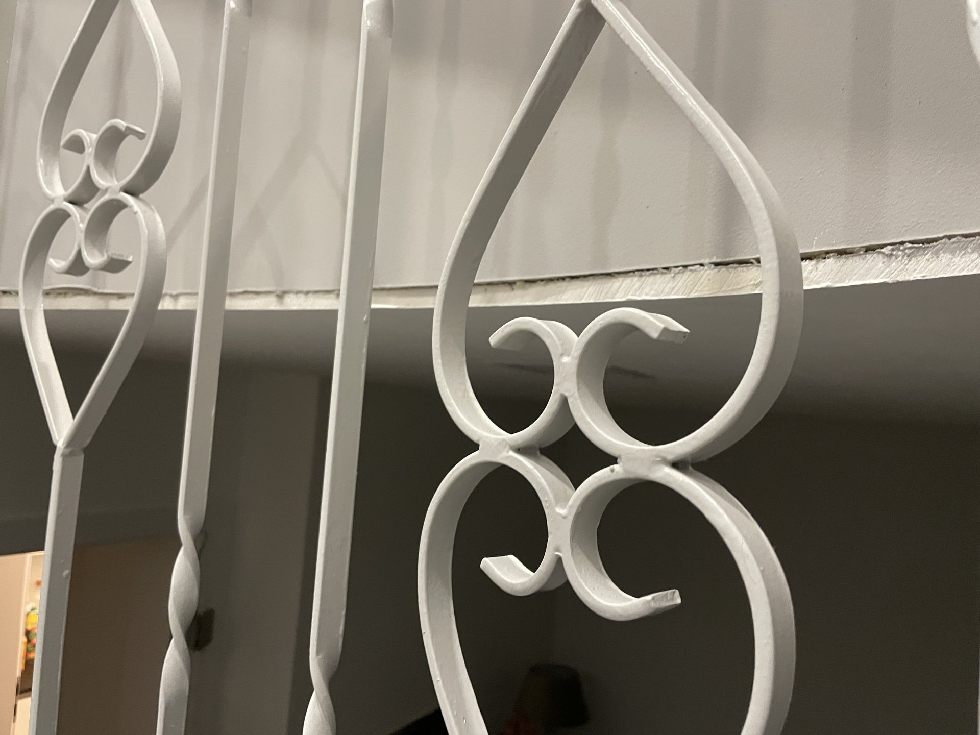

    Nun muss ich die Kanten nach unten zum Gipskarton und nach oben zum Vinyl abdecken.
    Leider finde ich keine passable Lösung. Die Idee das Ganze mit PVC-Winkelprofilen, Heißkleber und ggf. Heißluft zu versuchen, könnte an den Enden scheitern.
    Welche Möglichkeiten könnte es noch geben?

    Doch schon, aber nix was man dem Heimwerker raten könnte, nix was man nicht hätte schon vor Einzug machen sollen, etc…
    Die Rundung aus GK ist nicht exakt rund. Wäre sie rund, dann hätte da ein Schreiner in unter einem halben Tag prima Eckleisten für die obere Abdeckung gemacht. Die untere Kante kann man eigentlich ganz normal „Spachteln“, da gibt’s spezielle Eckwinkel die man biegen kann. Aber das ist halt handwerklich anspruchsvoll und man kommt jetzt wegen des Geländers nur sehr schwer daran.
