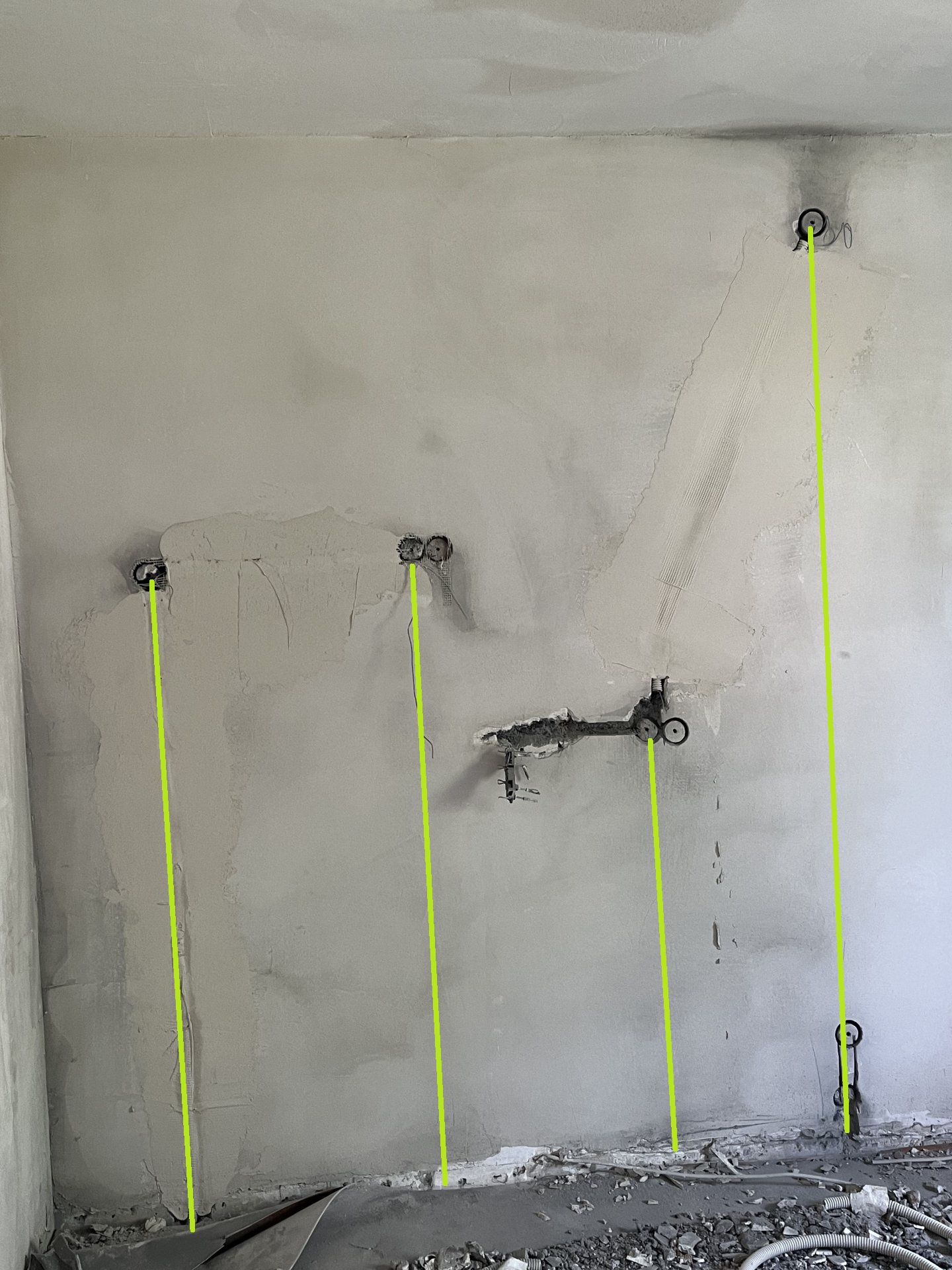

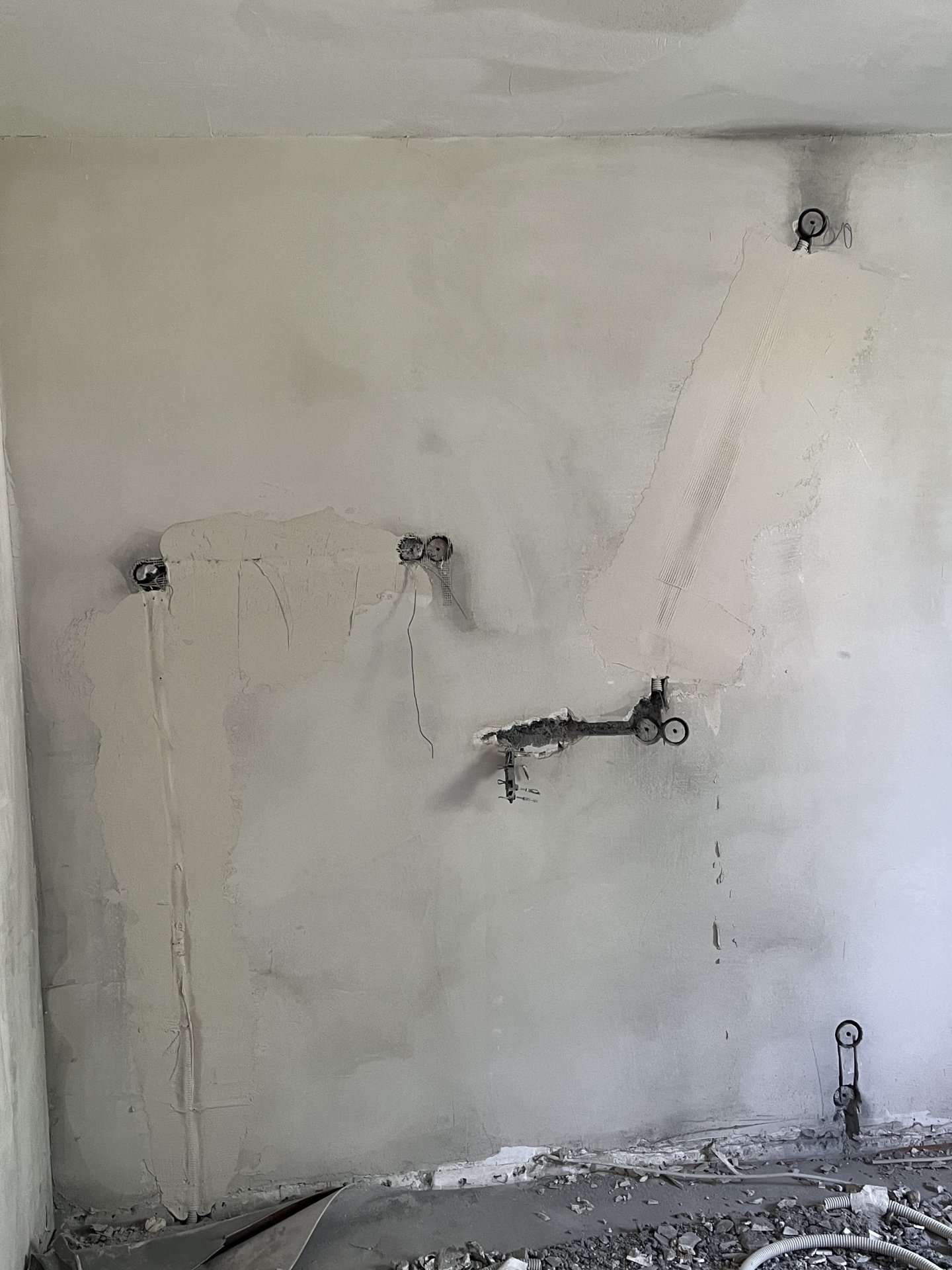

    Ich habe einen Handwerker im Haus und sagen wir mal so: ist ein Allrounder der behauptet er kann alles.
    Das hier hatte er in der Küche fabriziert.. ich verstehe nicht so viel davon, ist das eurer Meinung nach sinnvoll was er da vor hat? Er hat hier insgesamt 3 Leerrohre gelegt

    Sieht nach ner richtigen Katastrophe aus. Sieht irgendwie so aus, als wären noch die Bohrkerne drinne.
    Hast du mal Nahaufnahmen?
    Diagonal legt man keine Stromleitungen und es sieht aus, als seien die Steckdosen auf Brusthöhe nicht auf einer Höhe und irgendwie schief

    Ja er müsste das noch finalisieren und die Kerne rausnehmen.. es ging mir hier eher um die Kabelverlegung an sich
    die Steckdosen sind so hoch, weil da die Steckdose für Kückengeräte ist. Habe den Plan für die steckdosenposition vom Küchenplaner bekommen

    Wie du siehst, kann man zweifelsfrei die Leitungen solcherart verlegen. Fachgerecht ist das aber nicht. Früher™ wurde gerne mal am Material gespart und der Draht diagonal gezogen, heute ist das meines Wissens nicht mehr zulässig.

    Man kann die Kabel nicht verlegen und schon zugipsen, wenn man vorher nicht die Bohrkerne rausnimmt. Wo sollen die Kabel denn dann enden?

    Ich verstehe aber z.B. nicht, wenn du das diagonale Kabel siehst: wie kommt der Strom zu den beiden Steckdose (also unten und oben). Man hat hier diagonal ein Kabel von der unteren Steckdose zur oberen
    Kannst du mir das kurz erklären?

    er kann doch die bohrkerne noch rausnehmen?

    Das frag mal deinen Alleskönner. Dann soll der dir auch gleich noch die Installationszonen aufzeigen und wie seine angedachte Leitungsführung da rein passt. Vielleicht verrät er dir bei der Gelegenheit ja auch, welche Elektrofachkraft für diese Arbeit gerade steht ...

    Also Elektroinstallation und Verputzen kann er eher nicht. Aufräumen ist glaub auch schon zu schwierig. Toi toi toi…

    Diagonal verlegte Elektroleitungen sind heute eindeutig verboten!!
    Einem "ich können alles" mußte ich einst zeigen wie man einen 24 cm Kalksandstein mit dem Mauerhammer zerlegt. Er wollte es mit einem Beil machen.
    Dann waren die Verhältnisse geklärt.

    Irgendwer soll da mal eine Küche einbauen und vielleicht Löcher für Hängeschränke bohren. So darf man Leitungen nicht verlegen.

    Danke für die Antworten. Also ist das Hauptproblem hier die diagonal verlegte Leitung?

    Ja. Lass das ändern. Der Aufwand hällt sich ja in Grenzen.

    Das Hauptproblem ist, dass wenn das da auf den Bildern kein bedauerlicher Schnitzer war, der keine Ahnung hat und es dann von nun an nicht besser wird. Der hat mE nichts an der Elektrik verloren...

    Erst setzt man besser gesagt ein Nichtpfuscher
    die Dosen, dann werden die Rohre verlegt in NichtPfuscherzonen sondern Installationszonen senkrechTT u waagrecht und dann werden sm Besten auch gleich noch die Draehte oder Leitungen eingezogen vorzugdweise wenn die Rohre noch nicht original gaenzlich zuverputzt wurden.
    Und sag bitte n lieben Gruss der Einzige der Alles kann ist Gott...ein echter Fachmann behauptet sowas nicht nur die die divh anschliessend eie so oft als Lautsprecher und Moechtegern Profis erwisen...

    Das ist ja wirklich gefährlicher Pfusch.
    Diagonale Kabel? geht garnicht.
    Man sollte Kabel nur innerhalb der Installationszonen und ausschließlich vertikal/horizontal verlegen.
    Bei einer Küche kollidiert die horizontale Zone oben häufig mit der Montagelinie der Hängeschränke.
    Daher ist es einfach sicherer, auf der unteren Installationszone zu bleiben und in geraden linien nach oben zu gehen.
    Meinung: Raus mit diesem Typen, einen Handwerker mit Vernunft das Ganze machen lassen.
