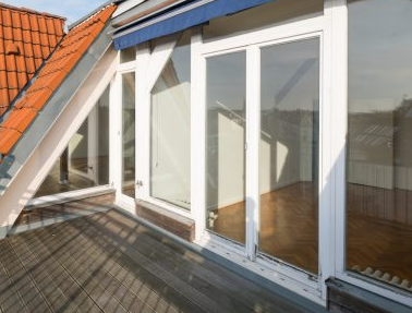

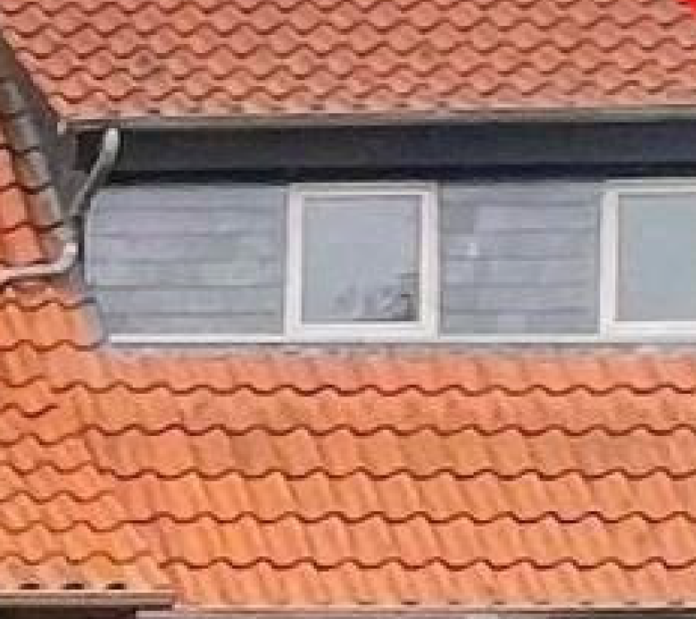

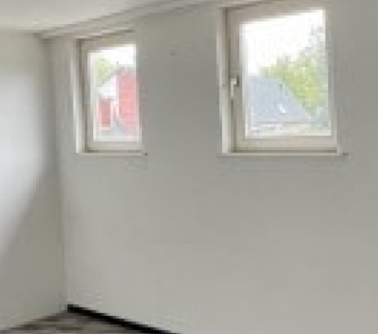

    Hallo, wir möchten die Fenster im Dachgeschoss (Gaube) verändern. So das mehr Licht ins Zimmer kommt und man problemlos hinaus schauen kann, was derzeit nicht durch die Höhe für kleine Menschen gar nicht so einfach ist. Ist es möglich die bodentiefe Fenster einzubauen oder gibt es andere kluge Lösungen?
    Ich würde mich über kreative und fachkundige Tips sehr freuen.

    Klar geht das. Dann müssen aber die Gaube und das Dach angefasst werden. Wird ein richtig teurer Spaß werden.

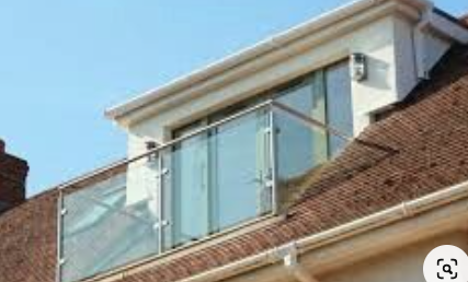

    Kurz gesagt: Dach vor der jetzigen Gaube abreißen. Dann entweder größere Fenster einbauen und weniger Dachschräge haben oder bodentiefe Fenster einbauen und vor den Fenster einen kleinen Balkon haben. Kostenpunkt: vielleicht kleiner bis mittlerer 5-stelliger Betrag.
