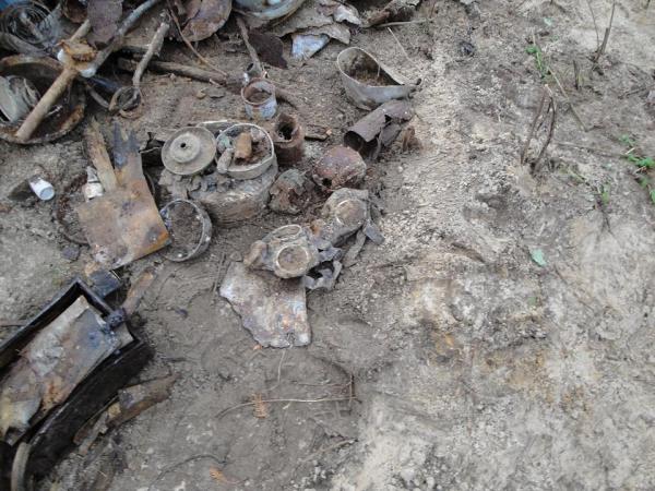

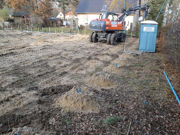

    In Brandenburg wird in einem Raster von ca. 2 x 1 m bis auf ca. 9 m Tiefe sondiert. Das sieht dann so aus:
    Die Metallfunde können dann entsprechend spektakulär sein:
    Dass vorher ausgekoffert wird, habe ich noch nie gehört. Aber, andere Länder - andere Sitten.
