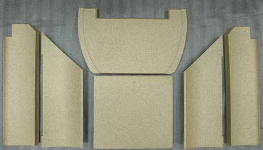

    In meinem Ofen sieht es ähnlich aus wie auf dem Bild - ich vermute, dass der Kaminbauer die Teile (insbesondere die gekrümmten Seitenteile) nicht "einfach" schneiden wird.
    Da ist der industriell gefertigte Satz sicherlich günstiger als in Handarbeit hergestellte Einzelteile:
