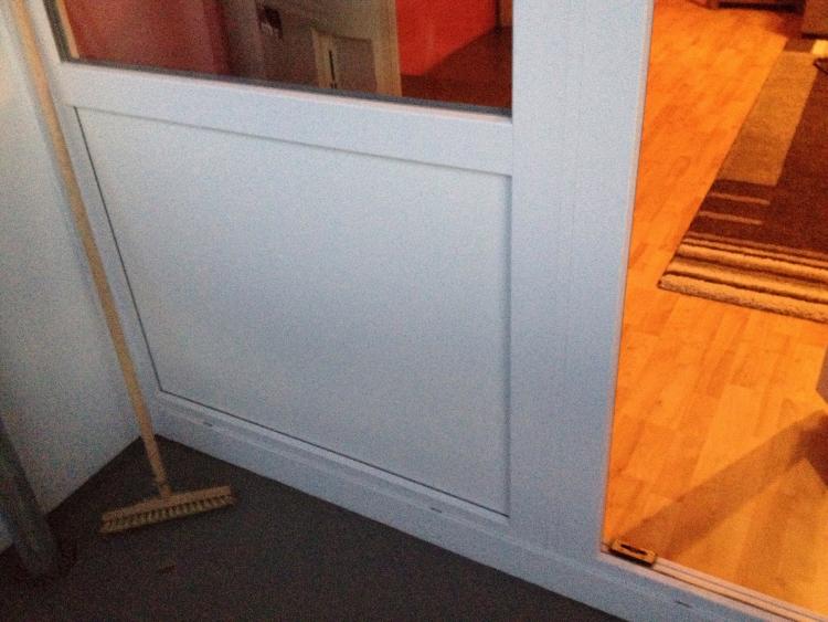

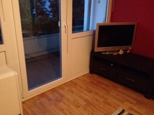

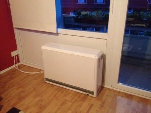

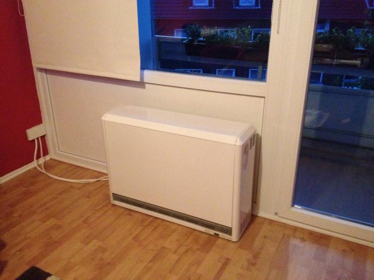

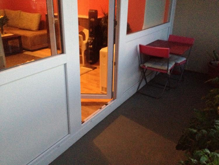

    ich habe eine Eigentumswohnung und mein Wohnzimmer hat über eine Seite den Balkon. Diese Wohnwand ist im Winter immer kalt und hat eine Nachtspeicherheizung. Jetzt möchte ich die Wand von innen dämmen.
    Ich weiß, dieses Thema wurde sicherlich schon 1000x behandelt, aber ich brauche hier wirklich Hilfe, die ich in anderen Beiträgen nicht gefunden habe. Denn ich habe eine Holzwand und keine Betonwand. Außerdem habe ich in der Mitte die Balkontür. Anbei habe ich noch einige Fotos beigefügt, um meinen Erläuterung ein wenig mehr Deutlichkeit zu geben. Anhang 5.jpg Anhang 4.jpg Anhang 3.jpg Anhang 2.jpg Anhang 1.jpg
    Wie man auf den Bilder sieht, habe ich oberhalb Fenster und unterhalb ein Holzbrett mit einer Verkleidung. In der Mitte befindet sich die Balkontür.
    Nun möchte ich die beiden unteren Holzwände von innen dämmen und würde gerne wissen, welche Materialien ich verwenden sollte. Ich kann das nicht einen Fachmann machen lassen, da ich nicht das nötige Kleingeld habe.
    Ich habe mir folgendes vorgestellt: Ich kaufe einige Holzfaserdämmplatten, befestige sie an die Wand. Dann eine Dampfdiffusionsbremse, darauf Fermacellplatten mit angeleimten Styroporplatten.
    Die Lösung sollte mich über den Winter bringen und auch wieder im Sommer abmontierbar sein.
    Weiterhin würde ich noch schwere Vorhänge anbringen, die bis an den Boden reichen.
    Ich habe im Wohnzimmer nur 12-13Grad, wenn es draußen unter 0 Grad sind. Ich würde gerne auf ca. 16Grad kommen wollen. Würden die von mir angedachten Bauten helfen? Wie gesagt, ich würde das Ganze auch über die Balkontür anbringen, aber nur 1,10m über dem Boden, da ich sowohl die Fenster als auch die obere Hälfte der Balkontür nicht zu haben möchte. Also, wirklich nur den unteren Bereich, aber ich würde im Winter nicht in den Balkon gehen müssen, also, kann ich die Tür unterhalb auch mit der Dämmung verschließen.
    Im Frühling bzw. Sommer würde ich alles wieder abmontieren wollen.
    Was kann ich tun? Würde mich freuen, wenn man mir Hilfestellung bei der Auswahl der Materialien geben würde und auch Ansätze wie ich vorgehen könnte.

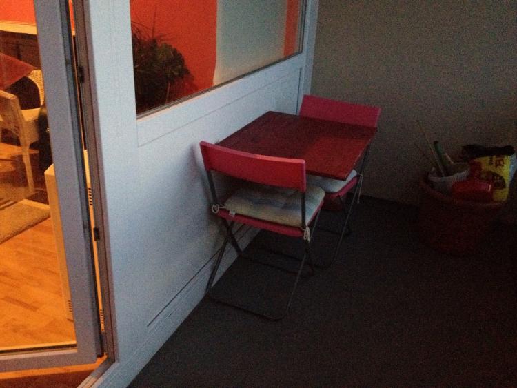

    1. : Das ist keine Holzwand sondern ein Fensterelement aus Kunststoff
    2.: Das sind Kunststoffpanele die statt Glas eingesetzt wurden
    3.: Hatte ich in meiner alten Wohnung auch, grottig kalt, kenn das Problem!
    4.: Dämm wenn von Aussen, stell Mineralwolle z.B. davor und mach einen Wetterschutz aus Plane... Oder schneid Styrodurplatten passend und patsch die davor
    5.: wird nicht allzuviel bringen, die meiste Wärme wird über Decke und Boden weggesaugt werden, bei mir war es zum Glück ein thermisch saniertes Gebäude, nur das Fenster war nicht so der Hit...

    H.PF hat schon recht: nicht von innen dämmen (auch wenn's nur provisorisch ist), sondern von außen!
    Und: das ist keine Holzwand, sondern ein Fensterelement. Zuerst würde ich hinterfragen, wie gut dessen Standard denn ist. Wie alt ist das Fensterelement? Oft steht ein Fertigungsdatum der Glasscheiben im Glasrandverbund drin (manchmal sehr klein eingestempelt und schlecht leserlich)?
    Grundsätzlich: Verbesserung kann man z.B. durch Austauschen der Scheiben durch solche mit niedrigerem U-Wert erreichen.
    Aber warum wird es denn nicht warm genug?
    Beschreiben Sie doch mal Ihre Wohnung? Ist es eine Wohnung über Keller oder unter Dach? Wie alt ist das Gebäude?
    Heizen Sie mit der Nachtspeicherheizung durch oder nur wenn Sie da sind?
