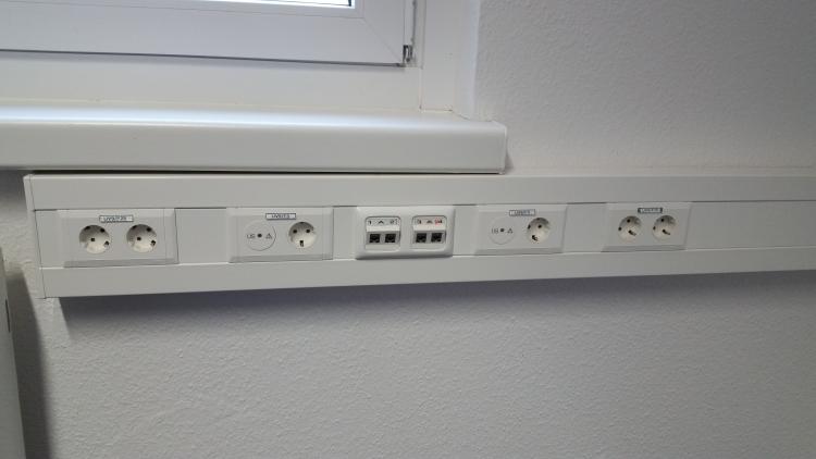

    Wer Bürofeeling mag, kann sich ja sowas an die Wand schrauben lassen: uploadfromtaptalk1441116998423.jpg
    Ist aber nichts für selberbastelnde Banker.
