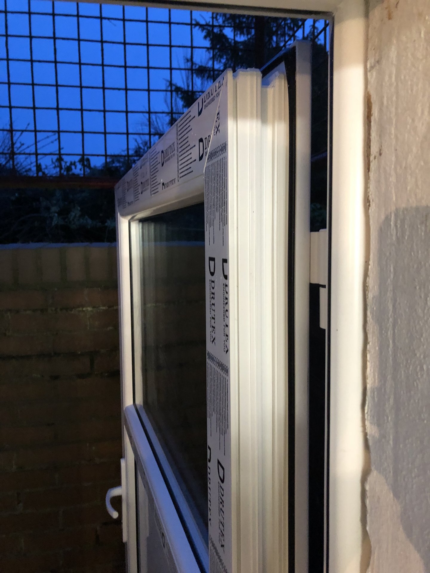

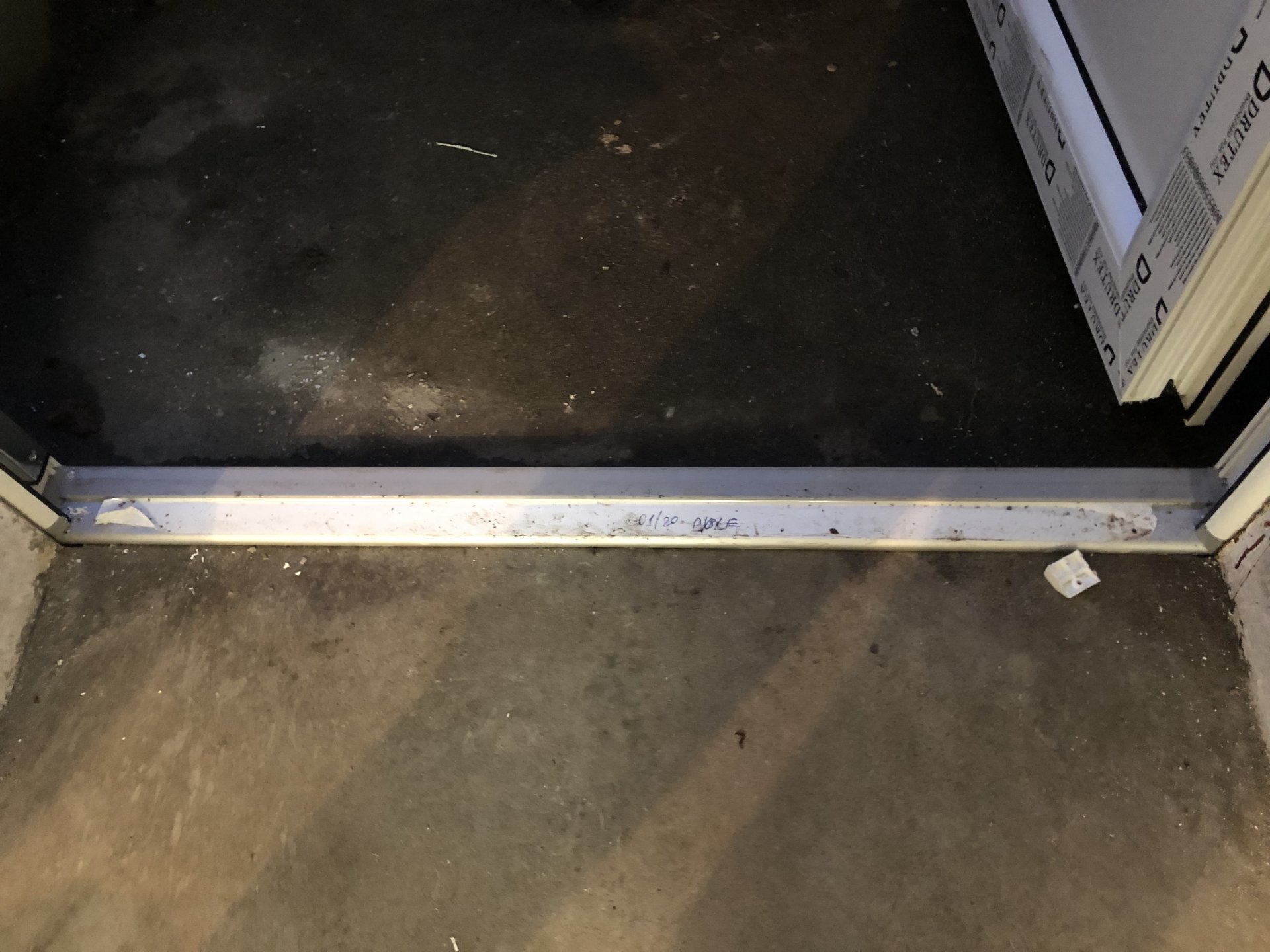

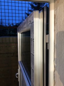

    Bei der neuen Kellertür scheint mir die Zarge falsch eingebaut zu sein! Die Rundungen der Türzarge liegen auf dem Mauerwerk und die Bodenschiene zeigt mit dem flacheren Ablauf nach innen! Könnte da jetzt nicht bei Regen, Wasser reinlaufen?
    Laut Einbauer muss sie so eingebaut werden, da die Tür auf unseren Wunsch nach aussen aufgehen sollte....

    Aus den Welten des internets ne Zeichnung gesucht:
    Wies Haustürprofil EFORTE
    Ich würde mal behaupten, bei Dir isses ne normale Tür nur anders herum eingebaut. Kostet weniger...;) vergrößert den Gewinn...
