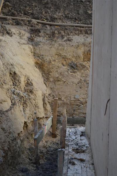

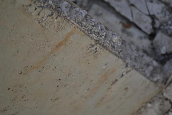

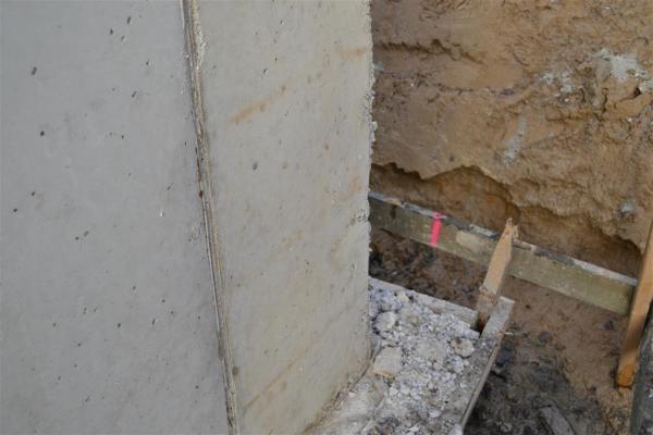

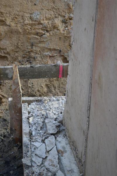

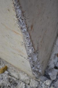

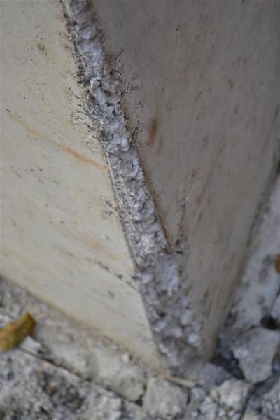

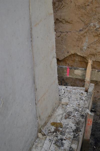

    könnt Ihr mir weiterhelfen? Und zwar soll das eine Orange Wanne von Ce... werden und habe Heute diese Ecke dort gesehen.
    Kann mann das noch retten? Oder ist das so auch i.O. bzw. dicht?
    Vielleicht könnt Ihr mir ja ein paar Tipps geben.
    Besten Dank bis denn.

    Technisch gesehen ist die Ecke nicht anders als andere. Wenn innenseitig auch unebenheiten vorhanden sind müßten diese geebnet werden damit verputzt werden kann. Ansonsten sollte die ecke auch dicht sein.

    Ich sehe auf den Bilder, dass die Schalung aufgegangen und der Zementleim des Beton rausgelaufen ist (oder ist das richtiger Beton auf den Brettern ?). Sowas passiert, wenn der Beton zu flüssig ist und die Schalung zu schnell gefüllt wird (zu hohe Steiggeschwindigkeit erhöht einen für die Schalung zu hohen Druck). Wenn der Leim nun auf dem Boden liegt, fehlt der im Beton, und für die Dichtigkeit ist der nun einmal wichtig.
    Ob das nun trotzdem noch dicht ist oder nicht kann man so von den Bildern her nicht beurteilen. Das sollte sich ein Fachmann anschauen, ob das Zementleim ist oder vielleicht doch nur Beton, der bei der Betonage daneben gekleckert ist. Mir sieht es aber nach Leim aus ...

    Wie dick ist der Beton an der dünnsten Stelle? ... mit Statiker klären, ob das noch paßt.
    Wenn der Keller noch gedämmt wird, könnte man gegebenen falls die Dämmung auf zusätzliche schwarze Abdichtung kleben.
  5. #5 Gast036816, 20.10.2012
    bloss nicht mit dem stemmhammer anrücken. mit dem statiker klären, wie schon geschrieben, die raue kante ggf. reparieren und abdichten, dann den geplanten weiteren aufbau drauf.

    @James, der Beton hat hier nicht verblutet, sonst würde es ganz anders aussehen :winken
    @Planfix, auf der ecke ist es eher dicker geworden als dünn.

    Und das dicke Kiesnest am Wandfuß kommt wovon ???

    Das ist doch recht deutlich, daß hier die Schalung am Fuß aufging.
    Also durchaus ausgeblutet, aber die "Originaldicke" konnte dicht sein, das läßt sich nur vor Ort beurteilen.
