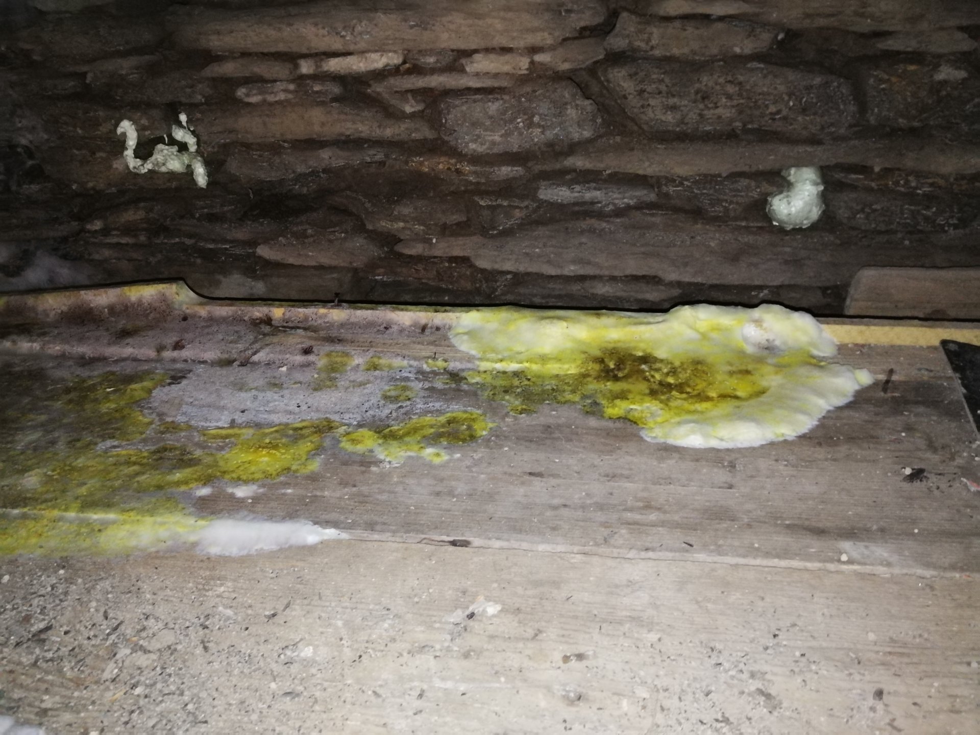

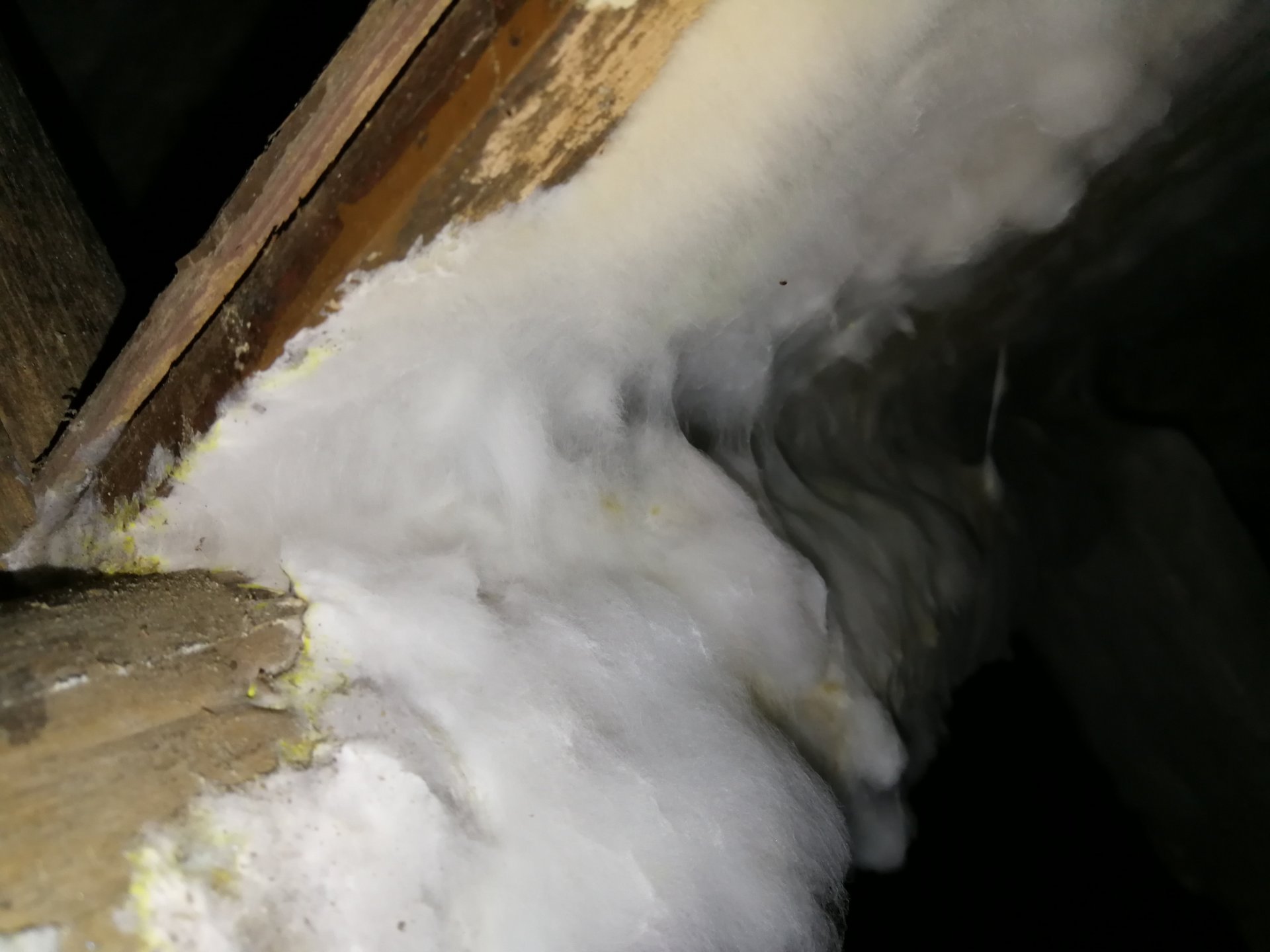

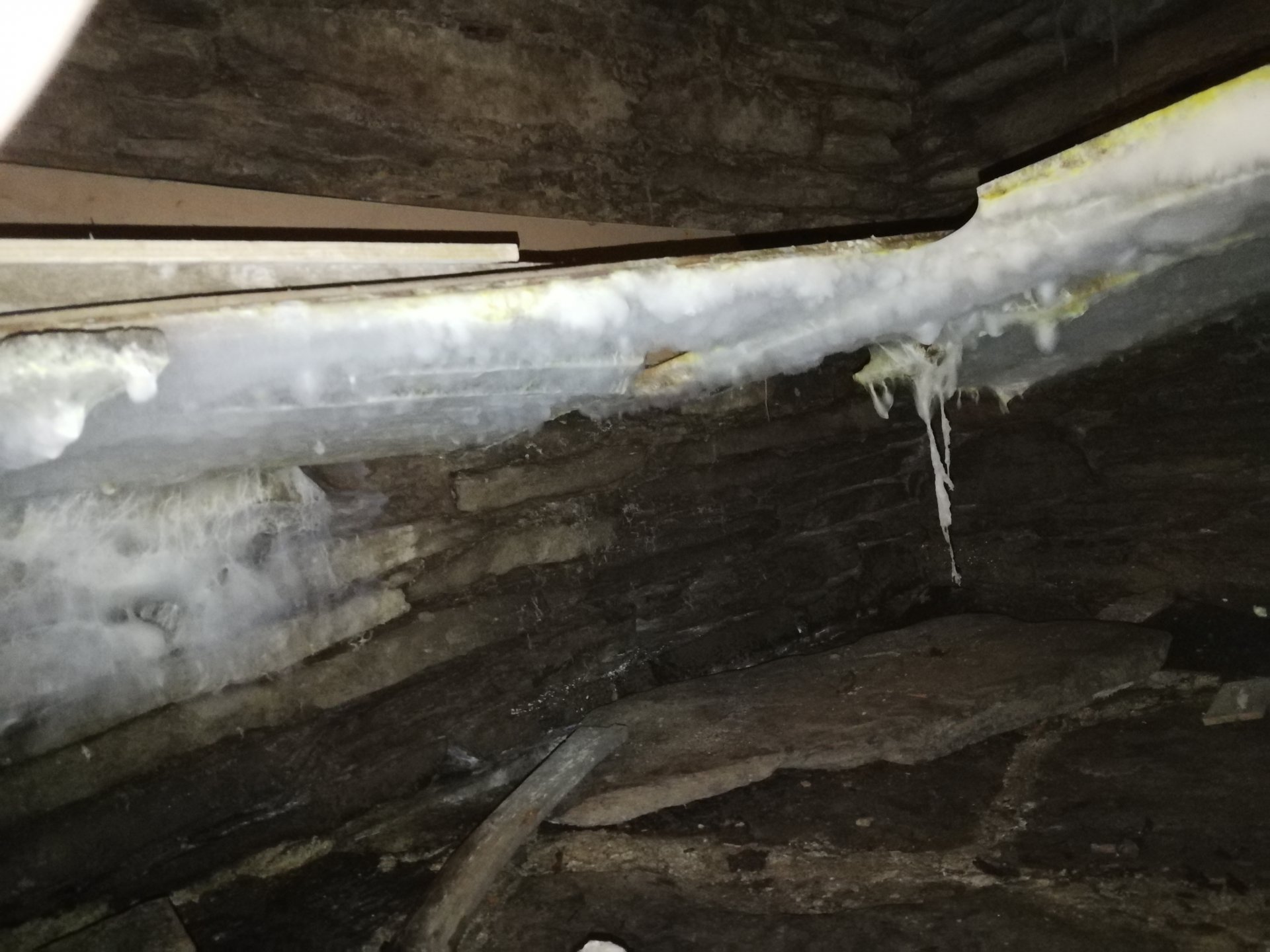

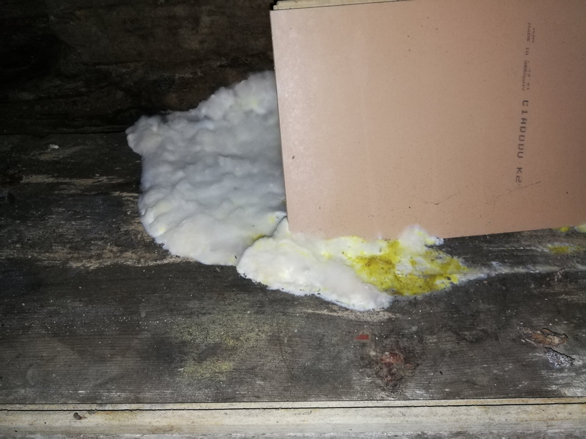

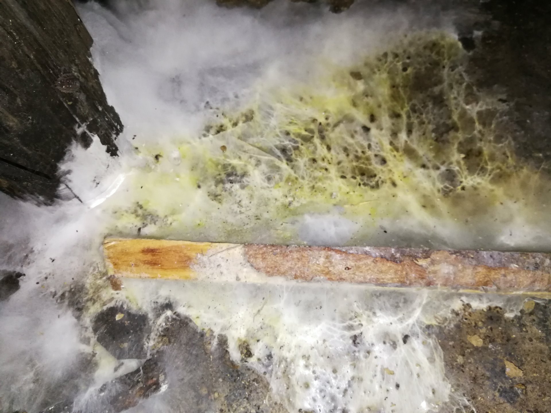

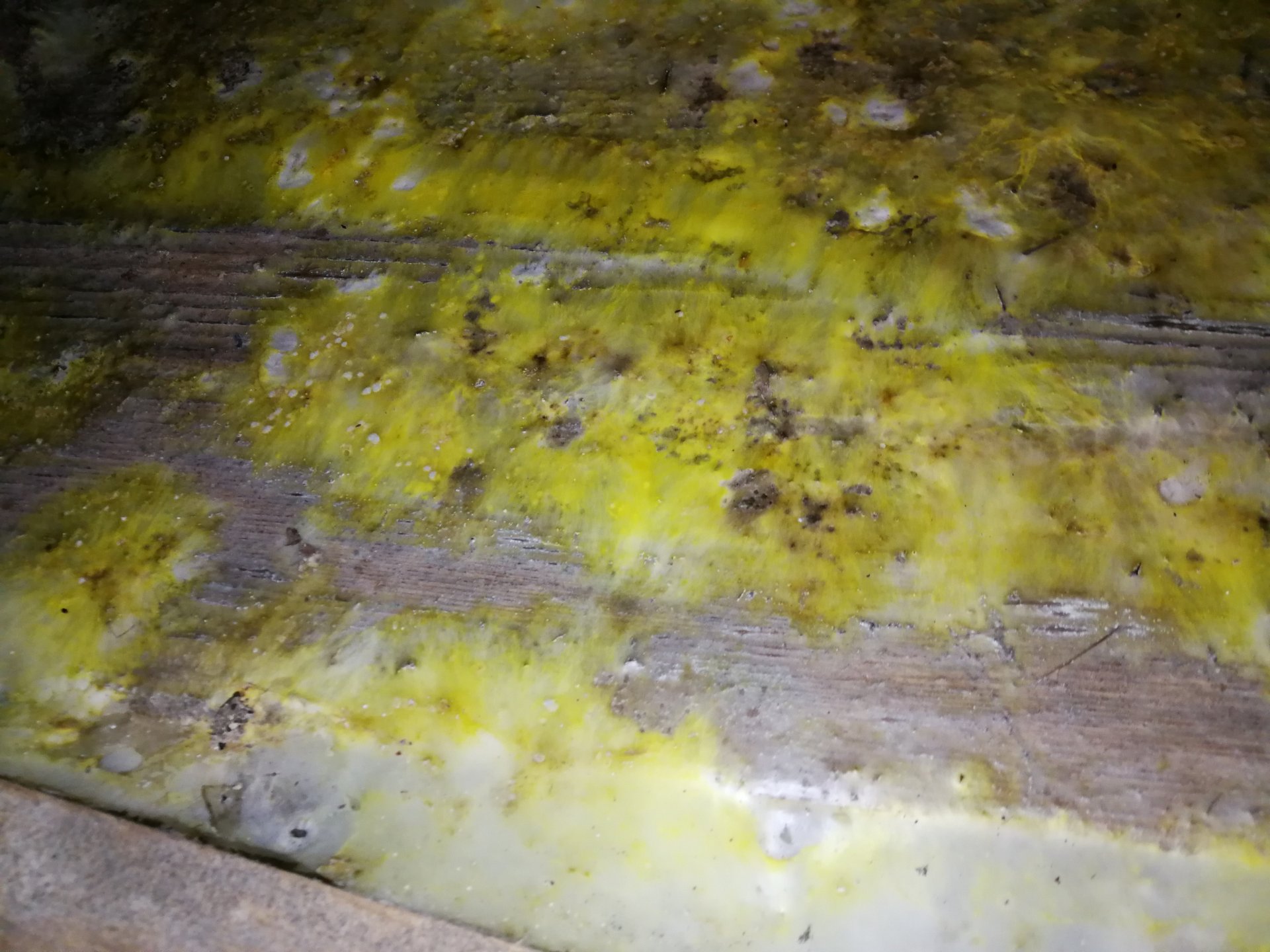

    ich habe mich hier neu angemeldet, da ich denke dass ich einen Haus- oder Kellerschwamm Befall entdeckt habe. Vielleicht ist es möglich, anhand der Fotos die ich hier anhänge, eine erste Beurteilung zu machen, denn Schimmel ist es m.M.n. garantiert nicht.
    Das Haus gehört meinem Ex, welcher drin wohnt und mir. Da es in Sachsen steht, besteht dann auch Meldepflicht. Ich wohne in Hessen, kann also nicht mal schnell dahin.
    Es handelt sich um einen Naturstein Gewölbekeller, in dem noch 2 Zisternen sind, das Haus ist ca 130-140 Jahre alt.
    Mein Ex hatte die glorreiche Idee die beiden Fenster mit Folien zuzustopfen und einiges anderes u.a. die Kellertür und Treppe mit Styropor zu verkleiden. Folge kein Luftzug, keine Sauerstoffzufuhr und höhere Temperatur vor allem im Sommer.
    Ich brauch jetzt erstmal Gewissheit oder Anhaltspunkte, wie weiter zu planen. Ich kann/ IMG_20190913_154539.jpg wollte erst in ein paar Wochen wieder hin fahren und Proben untersuchen lassen.

    Es ist ein massiver Schimmelbefall.
    "Hausschwamm" ist das wohl eher nicht, anhand der Fotos.
    Ihr solltet da auch nicht mehr reingehen (sowas kann schnell auch für den Mensch gefährlich werden), sondern ein Fachunternehmen beauftragen den Schaden soweit möglich einzudämmen/beheben und danach ein Lüftungskonzept aufstellen.
    Dazu gibt es relativ einfach zu installierende Geräte.

    Na, da denke ich schon an den Echten Hausschwamm.
    In jeden Fall etwas für einen Sachverständigen um den Schaden so gering wie möglich zu halten.
    Dazu auch der Hinweis auf das neue Merkblatt E-1-2 der WTA. e. V. Dies ist zwar noch der neue Entwurf bringt jedoch Licht ins Dunkle.

    @Bromm Edmund auf welcher Basis genau soll das denn ein echter Hausschwamm sein?
    Sah mir auf den ersten Blick zu weiss, zu gelb und zu "flauschig" aus !

    Was jedoch auch sicher ist - mit Schimmel hat dies nichts zu tun!
