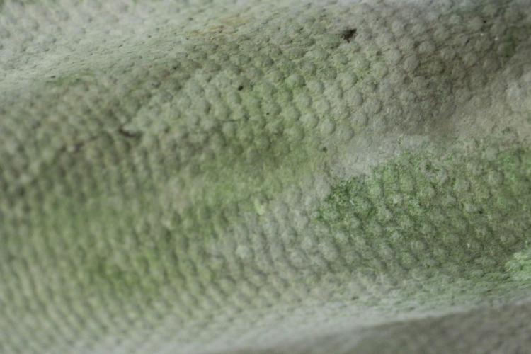

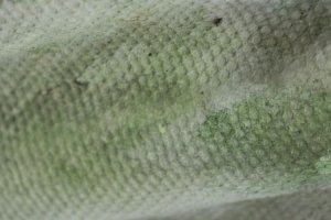

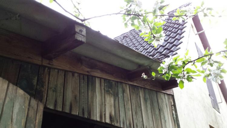

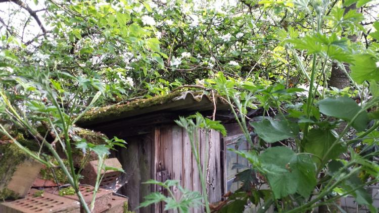

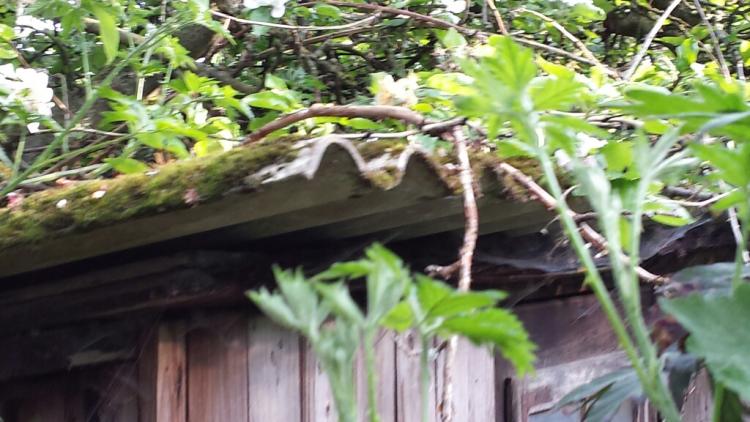

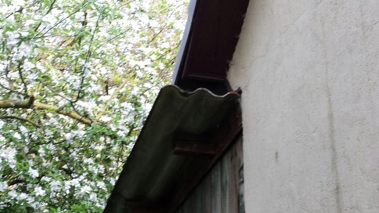

    wir graben derzeit fleißig unser Grundstück von Brombeeren frei. Dort stehen 2 Gebäude - eine Art Stallgebäude und ein Hasenstall (?)
    Beide sind mit Eternitplatten bedeckt (oder irre ich da?) - ist davon auszugehen, dass diese Platten asbesthaltig sind? Es sind sicherlich keine Platten jüngeren Baujahrs. Kann man das feststellen? Wenn es asbesthaltig ist müssten wir es ja machen lassen und das wäre natürlich wohl nicht ganz preiswert.
    Danke und viele Grüße

    Es hat den Anschein, aber ein Fachmann bin ich nicht. Wenn du 100%ig sicher gehen willst, dann hilft nur Probe nehmen und analysieren lassen, es sei denn du kannst irgendwo Hersteller und "Modelldaten" erkennen.
    Was heißte denn nicht ganz preiswert? Oder mit welchen Kosten rechnest du? Wir haben 80qm Eternit entsorgt, das waren 1,2 Tonnen und die fachgerechte Entsorgung in Bigbags hat incl. Containermiete keine 400 Euro gekostet. In manchen Städten ist die Entsorgung von Kleinmengen aus dem privaten Bereich sogar fast kostenfrei. In unserer Nachbargemeinde z.B. bis ca. 10qm (100kg) im Bigbag für 20 Euro.

    Schau mal auf die Unterseite der Platte und stelle eine Makroaufnahme davon hier rein! Dort findest Su unter Umständen auch eine eingeprägte Nummern / Buchstabenkombination! Dann bitte auch davon ein Foto!
    So helfen die Fotos nicht weiter!

    Ich habe jetzt mal ein paar passende Fotos rausgesucht! Wenn die Unterseite entsprechend (wie das erste Foto) aussieht, dann ist die Platte definitiv "asbestfrei"... Bei groben Wabenstrukturen auf der Unterseite gibt es sowohl Produkte mit Asbest (AZ = Asbestzement) als auch ohne Asbest (FZ = Faserzement). Da geht es dann nach Stempelung oder über das Labor!
    Foto 1: Unterseite - Siebstruktur (Faserzement):
    Foto 2: Unterseite - Wabenstruktur (Asbestzement):
    Foto 3: Unterseite - Wabenstruktur (Faserzement):
    Du siehst, dass bei Foto 2 und Foto 3 kaum ein Unterschied erkennbar ist! Daher geht man bei Wabenstruktur generell entweder über die Stempelung oder über das Labor!

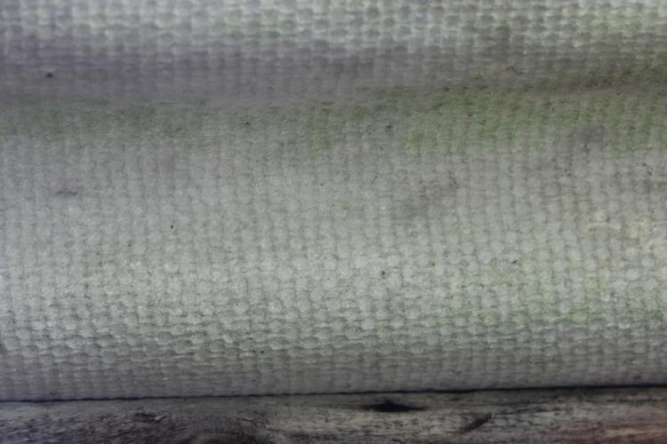

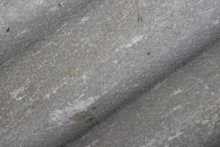

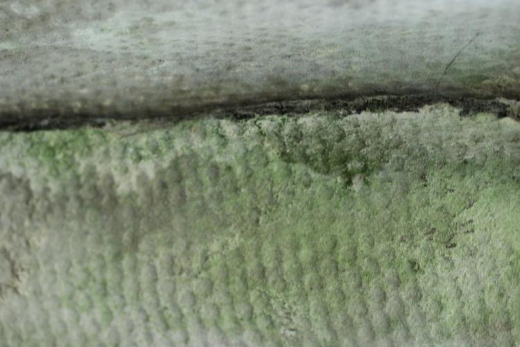

    So - war eben noch mal da - leider konnte ich keine Nummer oder DIN finden habe aber ein paar Aufnahmen mit Macro gemacht (ohne sie anzufassen)
  10. #10 Stolzenberg, 27.04.2014
    Stolzenberg
    Stolzenberg Gast
    Sorry! Wollte gerade loslegen, da kam "Fläschchenalarm"!
    Also: Basierend auf Bild 2 würde ich zu 99,9% von AZ-Platten ausgehen. FZ-Platten sind farblich meist homogener und weniger schattiert! Klar gesagt: Fachunternehmen suchen und demontieren / entsorgen lassen. Bei Auftragsvergabe solltest Du auf eine Zulassung nach TRGS 519 achten. Lass Dir z.B. von ein paar Dachdeckern ein Angebot machen. Grobe Richtpreise habe ich Dir ja schon genannt. Wenn Du niemanden findest, dann kann Dir sicher Frau Nieporte weiterhelfen: http://www.hamburg.de/asbest/ - Findest Du unten unter Kontakt...

    Das gewaffelt oder nicht gewaffelt hat nicht wirklich etwas mit Asbesthalktig oder nicht zu tun, jedenfalls hier wurden zu DDR Zeiten beide Varianten mit Asbest hergestellt.

  13. #13 Stolzenberg, 27.04.2014
    Stolzenberg
    Stolzenberg Gast
    @ars vivendi: RICHTIG! - Siehe Post #6!
    Meine Bilder waren jetzt nicht der Hit, aber man erkennt die Waben auf beiden Bildern (Foto 2 + 3)...
    100%ig ist immer nur die Analyse (Kostenpunkt 50 bis 100 EUR)...
    Die Wahrscheinlichkeit für eine asbestfreie Platte schätze ich als ausgesprochen gering ein!!!
    @JResnitz: Entsorgungsnachweis archivieren und aufheben! Falls mal jemand nachfragt! Rechnung des Unternehmens reicht nicht!

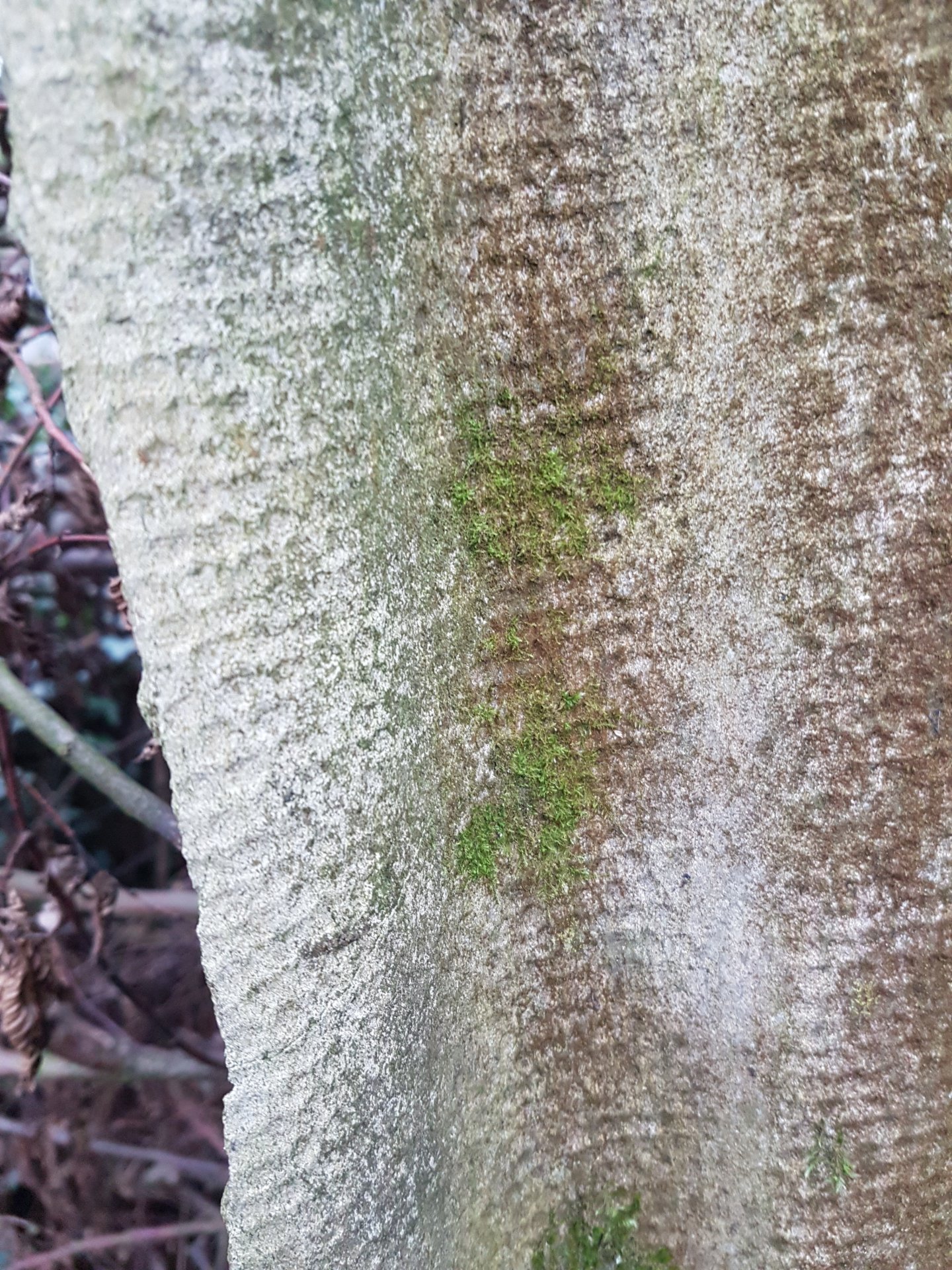

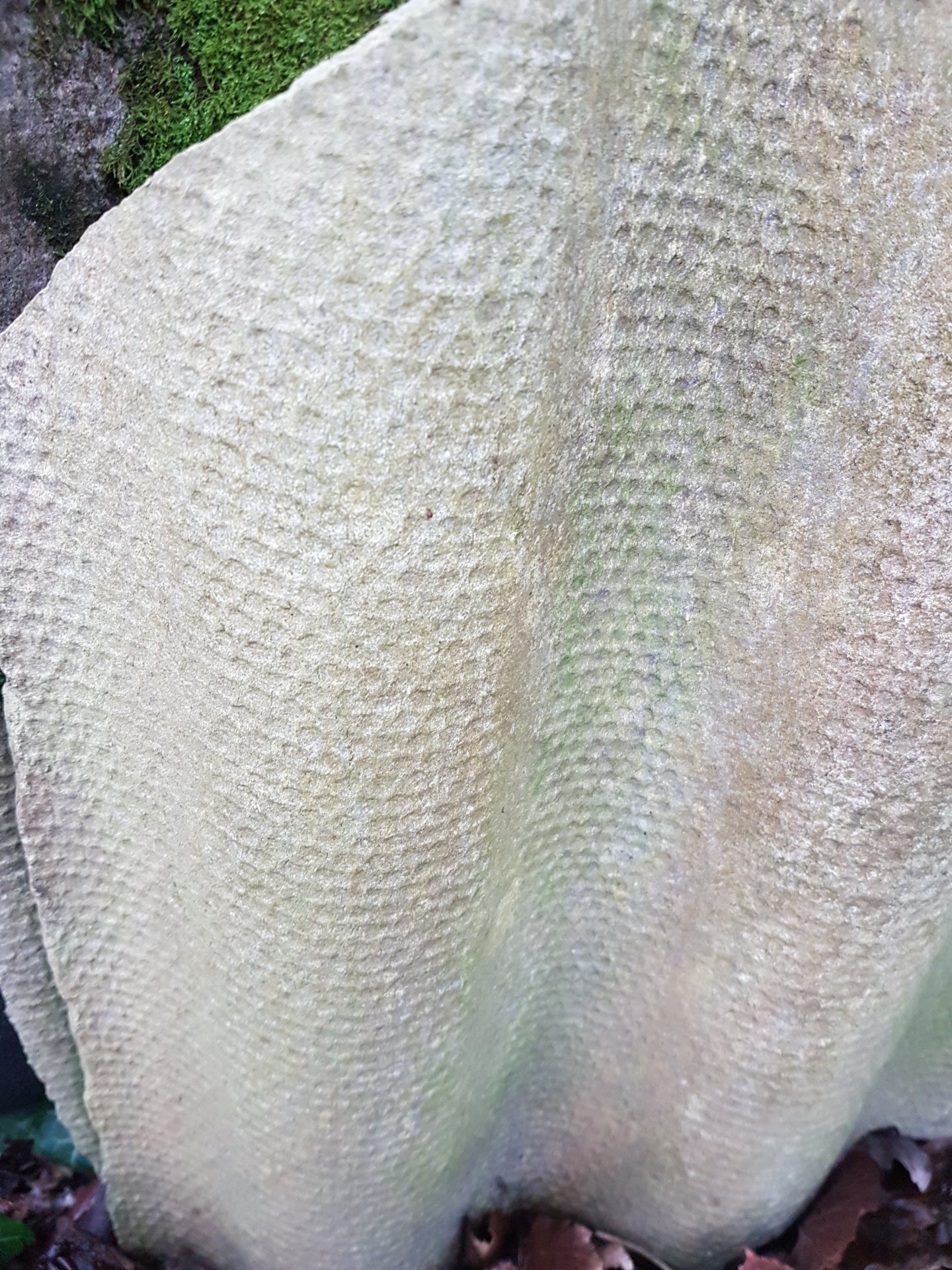

    Liebe Forumsteilnehmer,
    Ich habe ein ähnliches Problem mit Wellplatten in einem Garten: ich habe mal ein Foto von der Struktur der Unterseite gemacht. Das sieht nach Asbestzement aus, oder? Wo ist denn typischerweise eine Stempelung angebracht. Vor- oder Rückseite? Seite oder Mitte?
    Für Hinweise wäre ich dankbar.
  16. #16 petra345, 23.01.2018
    4.910
    921
    Bei dem Moos auf der Platte ist sie vermutlich noch aus der Asbestzeit.
    Wie ich meine wenigen Platten entsorgt habe, sage ich besser nicht. Aber es wurde nicht irgendwo vergessen. Es wurde ordentlich abgeholt.

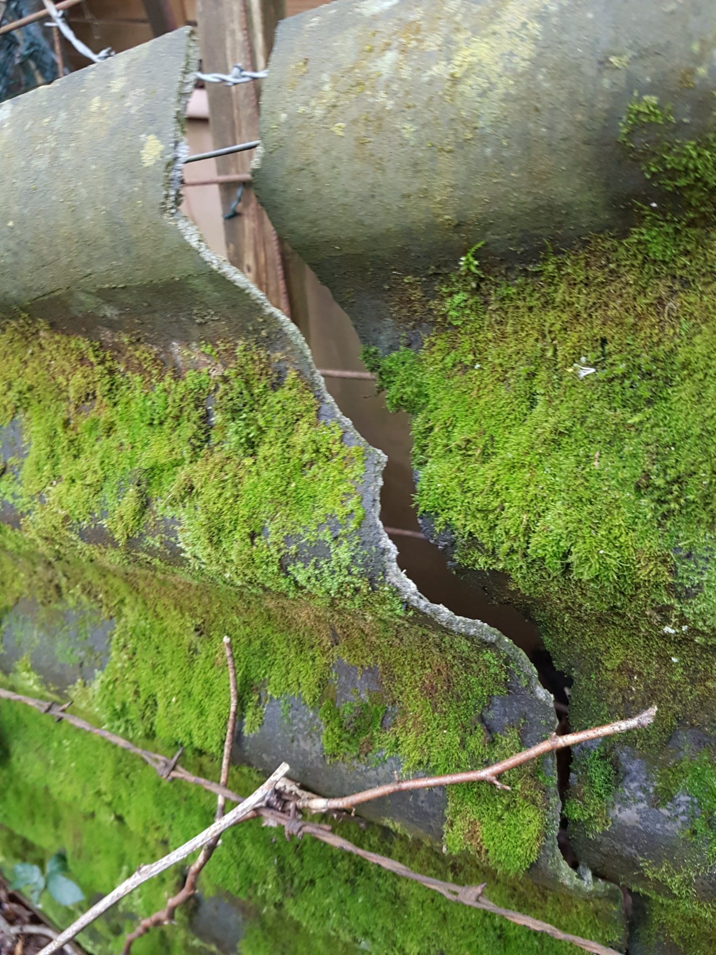

    Danke für die Antwort. Sind leider ein paar mehr Platten... Hier noch ein paar Bilder
  18. #18 simon84, 23.01.2018
    22.401
    6.412
    Bei uns im Landkreis darf man als Privatperson so etwas ganz normal staubdicht verpackt bei der Deponie abliefern, bei 135 Euro pro Tonne erübrigen sich alle weiteren Ideen zum Thema "Entsorgung".
    Falls alles NUR im Außenbereich ist:
    Nass machen und nass halten, P2 Maske, Schutzanzug tragen und das ganze in ordentliche Säcke packen und auf die Deponie fahren.
    Unterkonstruktion mit Wasser reinigen oder ebenfalls entsorgen/neu aufbauen.

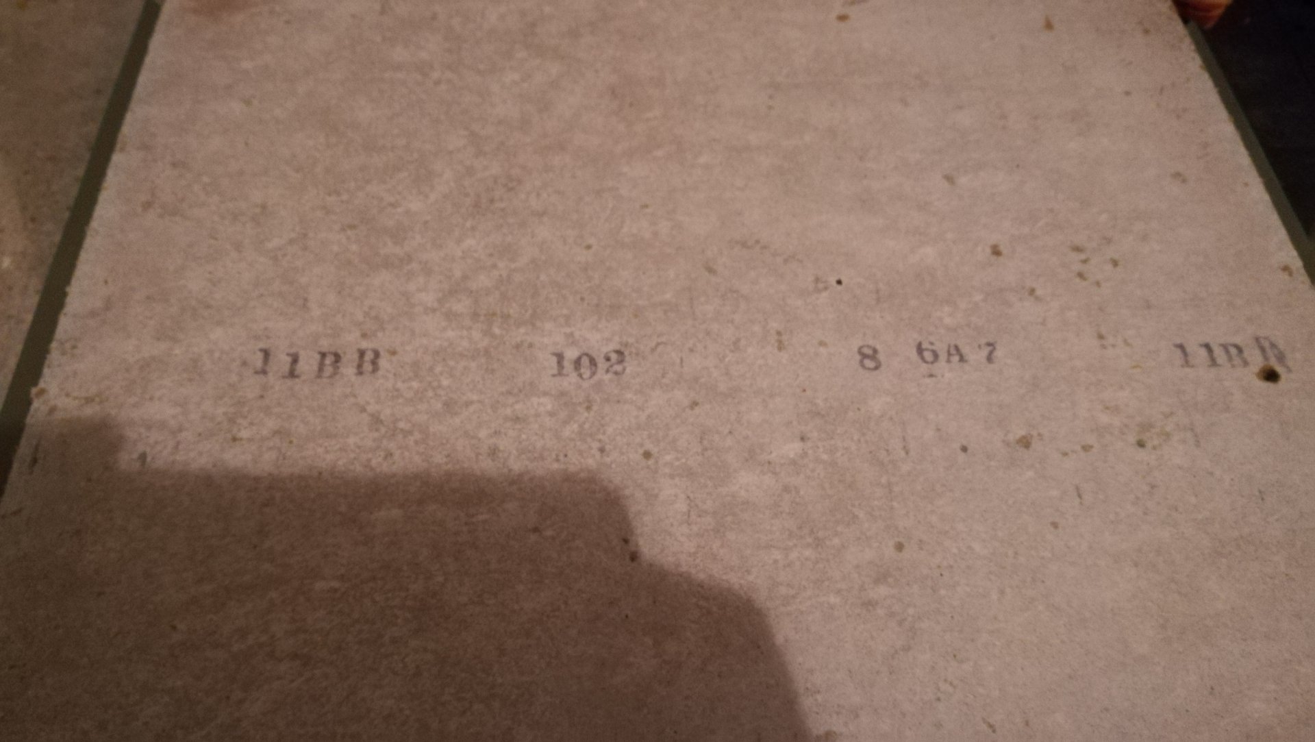

    Hallo an alle Eternitspezialisten,
    unser Haus ist auch mit Fassadenplatten verkleidet. Im Keller stehen noch Reserveplatten mit Stempel.
    Könnt ihr mir anhand des Fotos weiterhelfen?
