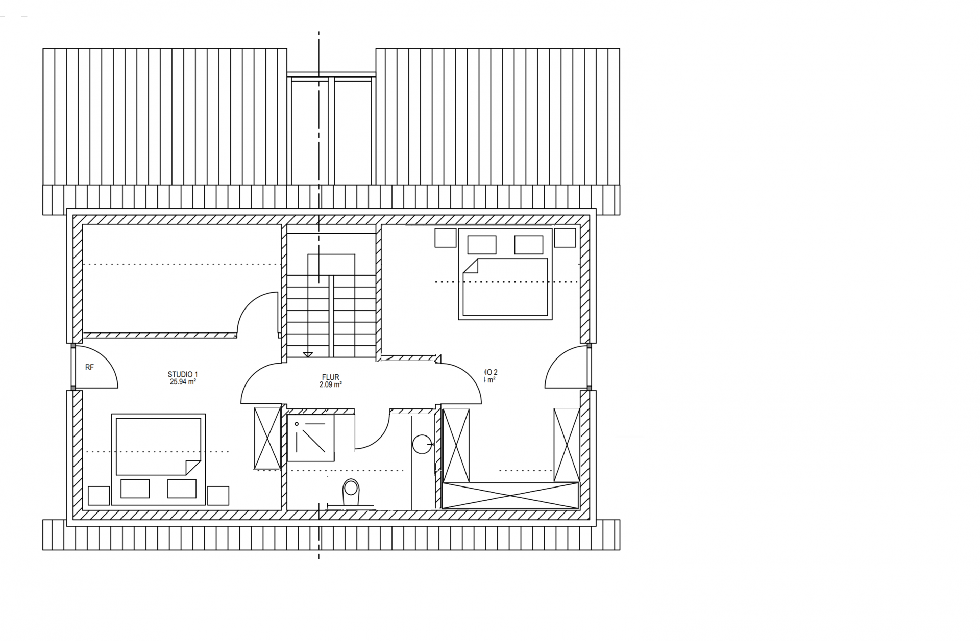

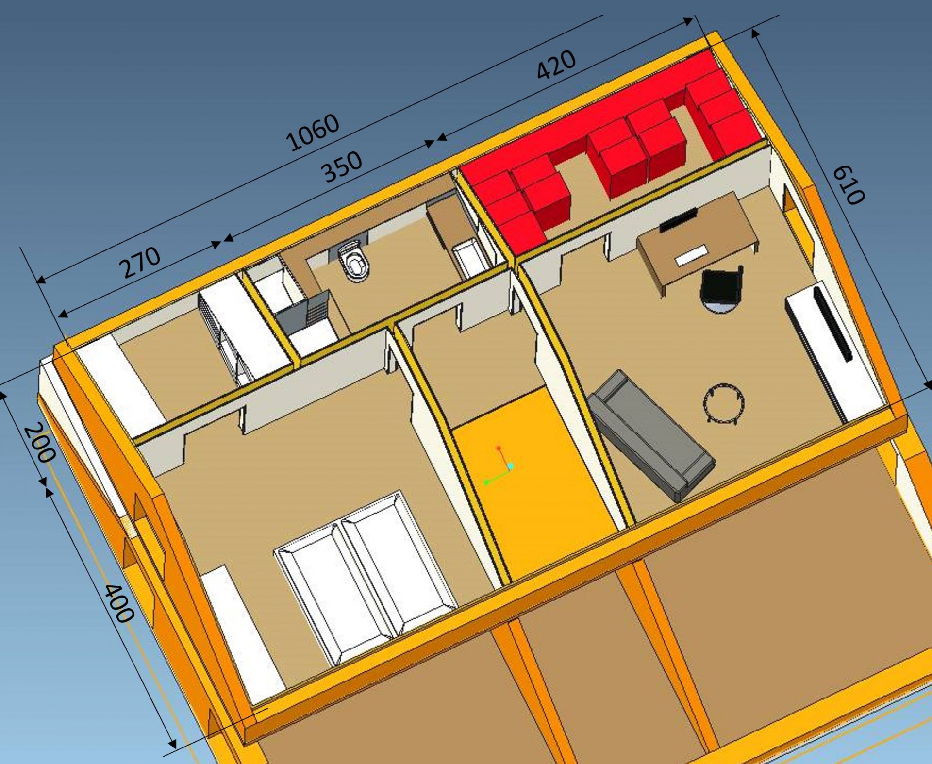

    Das Bad ist im Bild oben in der Mitte und hat etwa 2 m x 3,5 m, evtl auch bis 2,2 x 3,5 m. Der Kniestock ist 1 m und innen habe ich eine Höhe von ca 1,2 m von Fertigboden (Dach 40°). Evtl werden aus den 2m auch 2,2 m. Die genauen Maße ergeben sich wenn Aufmaß für die Werkplanung des Holzbauers und Treppe klar sind. Die ursprüngliche Planung des Architekten war kleiner und die Tür hätte offen bis and die Duschwand gereicht (s/w Zeichnung ohne Maße)
    Eine normale Tür in Richtung Flur zur Treppe (oranges Loch) möchte ich nicht. Tür in das Bad hinein wäre möglich, jedoch wäre dann der Durchgang wegen der Dachschräge nicht so toll (Höhe 2 m nur auf ca 1,2 m Breite). Meine Frau und ich tummeln uns morgens mit Duschen und Zähneputzen beide im Bad.

    Wie im 3D Model zu sehen ist IN der Trockenbauwand genug Platz um die Tür unterzubringen. Da der Flur 1,9 m lichte Breite haben wird würde auch eine vorgesetzte Schiebetür auf Flur Seite funktionieren.
    Interessant wären also Erfahrungen und Empfehlungen bzgl Schiebetüren bei Bädern
