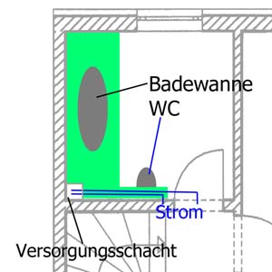

    ich müsste zwei Installationsrohre durchs vom Flur durchs Bad in den Versorgungsschacht ziehen. Die zwei Rohre würden durch den Vorbau von WC und Badewanne laufen, also kein Estrich drüber. Strom der Leitungen hat nix mit dem Bad zu tun, die Rohre sind auch auf der ganzen Strecke geschlossen. Ist das erlaubt?

    Innerhalb der Vorwandinstallation?
    In der wand? 6cm tief?
    dann wären sie jenseits von gut und böse. :D
    dann ist's gar kein Problem.
    Thema Installation unterhalb der Bereiche haben wir erst anfang des Jahres ausführlich durchgekaut.
    müsste ich mal raussuchen,
    oder du lieferst ne Skizze.
    Grüsse
    Jonny

    Erstmal klären:
    1) was soll genau in diese Rohre?
    2) was verstehst Du unter "Vorbau der Badewanne"? ggf. Skizze!

    Also es geht um 2 Leitungen (Strom für Heizungsverteiler und Strom fürs Treppenhaus) welche auf dem Rohboden ins Bad kommen würden (durch ne Wand direkt in den Vorbau) - dort im Vorbau auf den Boden entlang in die Ecke des Bades in den Versorgungsschacht. "Unter" der Badewanne wäre es nicht, sondern ca 50cm am Kopfende der Badewanne vorbei. Der Weg würde aber unter dem Spülkasten des WCs durchführen. Die beiden Leitungen wäre in seperaten Installationsrohren auf dem Boden, ohne Estrich darüber.
    Wenn ich den verlinkten Thread richtig interpretiere, geht das nicht :( sondern die zwei Leitungen müssen unter den Estrich. Naja - nicht zu tragisch, aber ich kreuze dabei die Heizungsleitung und das ist ne Scheissarbeit da unten durch zu kommen^^

    1. 3x1,5mm² und 3x2,5mm² - jeweils einzeln abgesichert und natürlich auch an einem FI
    2. das Ding, wo die Badewanne halt drauf/drin ist. Mauersockel, Trockenbau, wie auch immer...^^

    Bitte Skizze für dumme Elis!

    das grüne ist Vorbau/Unterbau oder wie auch immer man es schimpft. Trockenbau, kein Estrich laut Sani.
    Die Wand, an der die Badewanne ist, wäre lang genug für Wanne + Dusche, es kommt aber mittig ne längere Wanne hin. Ist am Rand also ein wenig Platz, aber doch nicht 50cm wie vorhin geschrieben^^
    Theoretisch könnte ich natürlich den Vorbau vom WC bis zum Versorgungsschacht ziehen und da 10cm Beton oder ähnliches reinkippen. Ungefähr dort, wo meine Stromleitungen eingezeichnet sind, liegen auch die Heizungsleitungen, welche zum Verteiler führen. Die Installationsrohre hätte ich da eben einfach dazugelegt und ab und an festgeschraubt. Wenn Beton rein, dann ist alles drunter begraben... Wenn Strom unter Estrich, dann muss ich in einen anderen Schacht der wäre an der Wand oben rechts, da ist aber der Vorbau vom Waschbecken davor^^

    Auf und Unterputzinstallation von Leitungen oder Kabeln im Baderaum ist nur für im Raum erforderliche Installationsgeräte zulässig. DIN VDE müsste jemand mit dem Auswahlordner nachschauen.
    Ergo darfste deine Rohe nicht durchführen.

    freihandauslegung
    Du bist mit deinen Leitungen min.6cm in der Wand (entsprechend platzieren) und damit 'ausserhalb' der Bereiche.
    Ergo darfst du!
    zum verlinkten Beitrag oben
    Distler und die renommierte Zeitschrift Elektropraktiker gehen sogar soweit das wenn die Mindestwandstärke baulich nicht gegeben ist und die Stromkreise RCD oder SELV erfüllen, die Verlegung auch zulässig (Normkonform) ist, ich würd nicht soweit gehen.
    Aber wenn die 6cm Wandtiefe erfüllt sind, seh ich keine Einwände.

    Ja das ist halt so ne Sache zum streiten, ich würde grundsätzlich nie "fremde" Leitungen durchs Bad ziehen. Da ist die VDE eben ungenau und läßt Spielraum, obwohl die sonst jeden furz regelt. Die TGL war da ehrlich gesagt besser.
    Am ende muss der EricNemo damit leben und wenn er es selbst baut auch für geradestehen.
